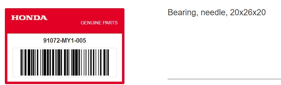

Czy ktoś z Was kojarzy wymiary łożyska igiełkowego w wahaczu?

Jeśli chodzi o to, to proszę:
Polecam tą stronę:
https://www.bike-parts-honda.pl/honda-m ... /VARADERO/

O ile dobrze pamiętam to 28x37x30
To łożysko idzie kupić w normalnym sklepie z łożyskami tak jak i te dwa z prawej strony wahacza.
Ja kupiłem NTN japońskie za 40pare zł. i teoretycznie mocniejsze bo miało inaczej zbudowany koszyczek i 2x tyle igiełek co oryginał. Może dlatego, że było dedykowane do skrzyni biegów od traktora.
Wymieniałem te łożyska przy ok 130kkm ale potrzeby nie było.
