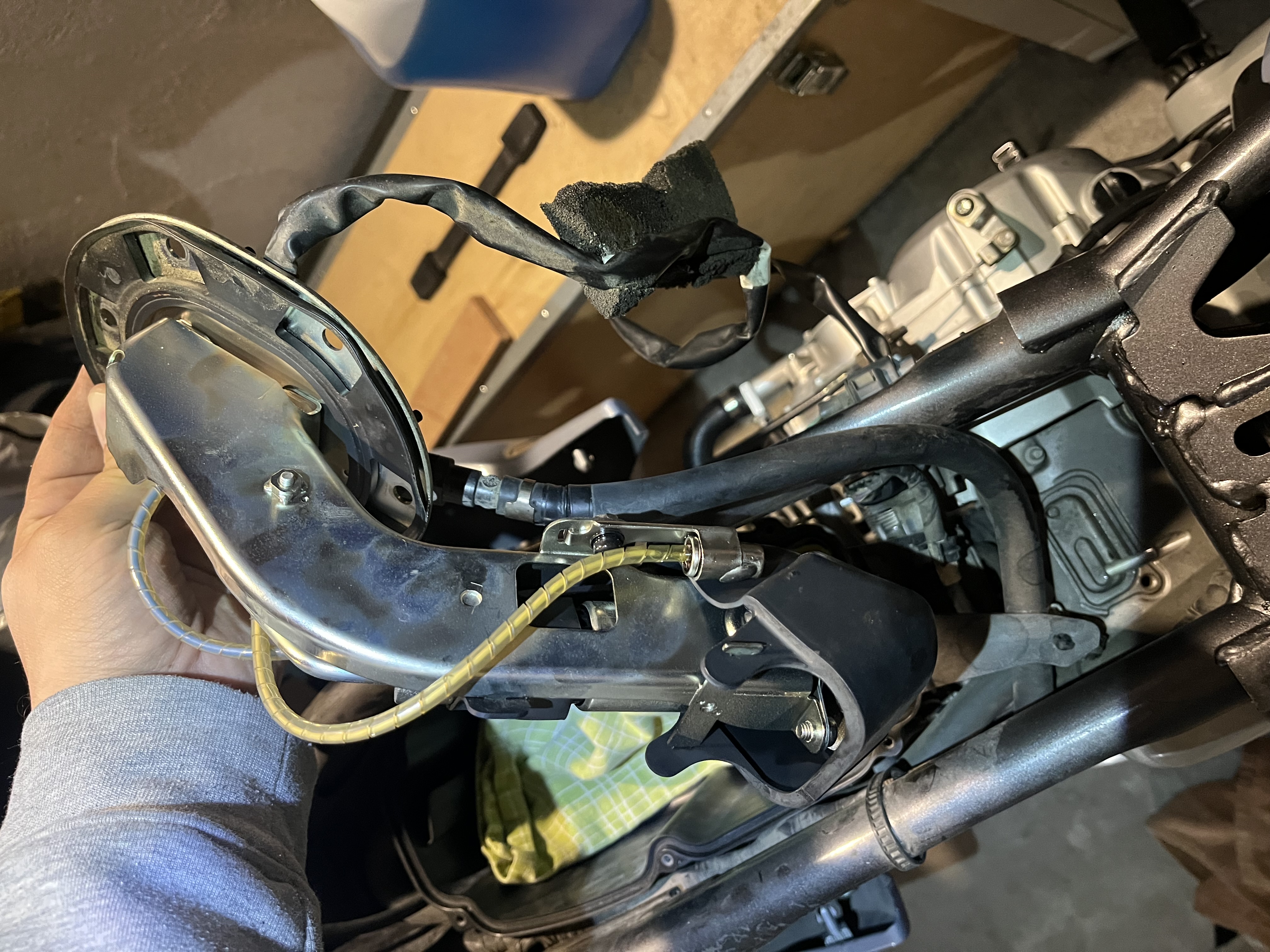

Varadero 125 rocznik 2007, mam kontrolkę rezerwy, zapala się na moment przy uruchamianiu i gaśnie, niestety podczas jazdy nie zadziałała i motocykl zgasł. Zabrakło paliwa. Nie zlokalizowałem czujnika poziomu paliwa w miejscu przez Was wskazanym, po demontażu zbiornika paliwa nie znalazłem żadnego czujnika, mimo że do pompy paliwa dochodzą tylko 3 przewody wyjąłem pompę i tam też nie potrafię zlokalizować żadnego czujnika.
[/img][/img]. Czy jest możliwe że kontrolka rezerwy to tylko jakaś ściema?

Re: kontrolka rezerwy
Czujnik rezerwy masz na pierwszym zdjęciu z przewodem w żółtym oplocie.
Termistor Jak działa- Otóż prąd przepływający przez niego rozgrzewa go. Jeżeli jednak termistor jest zanurzony w paliwie, paliwo go chłodzi, a jeżeli wystaje ponad paliwo, otaczające go powietrze chłodzi już o wiele słabiej, przez co termistor rozgrzewa się do wyższej temperatury.

Dziękuję.

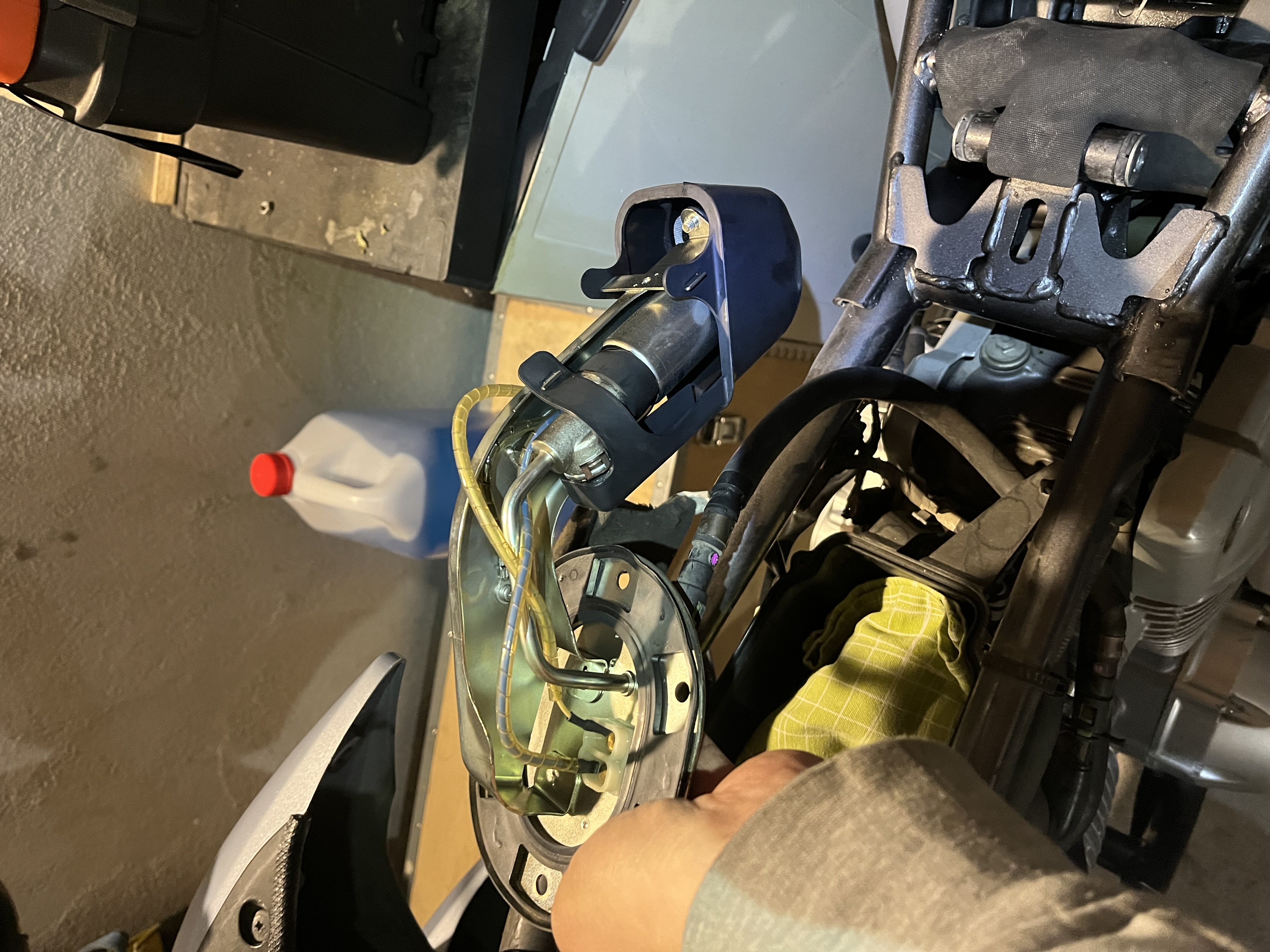

Może ktoś polecić jakiś sprawdzony zamiennik?
Ja koleżce wstawiłem do litrowego o bandita, trzeba było tylko przelutować do oryginalnej podstawy. Podobno te można do 1000 lutować https://allegro.pl/oferta/czujnik-rezer ... 5003905268
Termistor niezalany paliwem nie zapala kontrolki rezerwy, dopiero po podgrzaniu go (suszarką) zapala się rezerwa.
Możliwe że są za niskie temperatury żeby rezerwa działała? Czy jednak termistor nie działa tak jak powinien?
Ja tu nie pomogę, u koleżki nie zapalał i go wymieniłem ale testu żadnego nie robiłem co i jak.
Kol. Melon napisał: termistor jest podgrzewany elektrycznie, w zimnym paliwie oddaje inny sygnał (inną oporność) niż w ciepłym powietrzu (bo jest chłodzony paliwem). Skoro Twój wyjęty z paliwa działa tak samo jak w paliwie - czyli zwraca sygnał "jestem zimny" a po podgrzaniu suszarką zwraca "jestem ciepły", to najprawdopodobniej sam termistor (de facto element mierzący temperaturę) działa ok, tylko grzanie padło. Ale niestety, ponieważ oba elementy są w jednym nierozbieralnym bloczku, trzeba wymienić całość. Nawiasem mówiąc mojego też podejrzewam o taki sam numer, bo już dawno nie widziałem zapalonej rezerwy...
