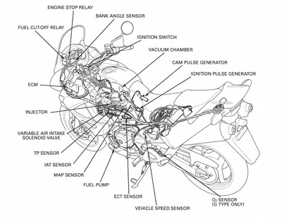

vaaks - super, poszukam, na schemacie widzę,
a wiesz może w którym miejscu w moto SD02 jest zamontowany? jakieś wskazówki gdzie szukać?
- Wiktoria16006
- Posty: 207
- Marka motocykla: Honda V XL
- Lokalizacja: Bolesławiec
Re: Prośba o pomoc - nie odpala
OK - zlokalizowałem, teraz do dzieła................

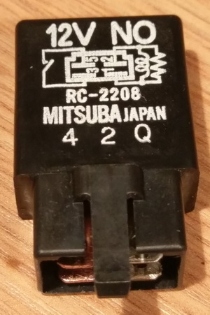

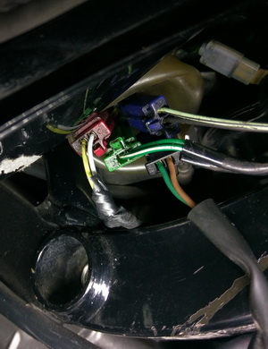

Pod bakiem odnalazłem złącze od pompy, rozpiąłem i sprawdziłem napięcie. No i nie było, miernik pokazywał jedynie 0,18V, zamiast około 12V. Czarna złączka - brązowy i zielony przewód.
Wypiąłem przekaźnik, zmostkowałem na sztywno /czyli nie rozłącza po wstępnym ciśnieniu, ale prąd idzie/ - moto odpalił.
Czyli wnioskuję, że to przekaźnik.
Poszukuję MITSUBA RC-2208.

- syku
- Posty: 166
- Imię: Sylwek
- Marka motocykla: suzuki
- Model: gsx-1250fa
- Lokalizacja: Warszawa
używki allegro https://allegro.pl/listing?string=RC-22 ... t-1-3-0222
nowy ne jebaju około 72 złocisze (pewno z 75 wyjdzie z przelicznika)
http://www.ebay.pl/itm/Relay-Honda-CBR1 ... SwfZ1WXvUh

Syku, a to 4 2 Q - coś oznacza, bo każdy inny...!?
- syku
- Posty: 166
- Imię: Sylwek
- Model: gsx-1250fa
olej toWiktoria16006 pisze:Syku, a to 4 2 Q - coś oznacza, bo każdy inny...!?
to jak kod serii

nie wiemWiktoria16006 pisze:syku - OK...
- a dobrze wykombinowałem, jak sądzisz, uda mi się...!?
ja bym podpiął cewkę przekaźnika pod 12v i zobaczył czy działa
może to nie przekaźnik a jego sterowanie
