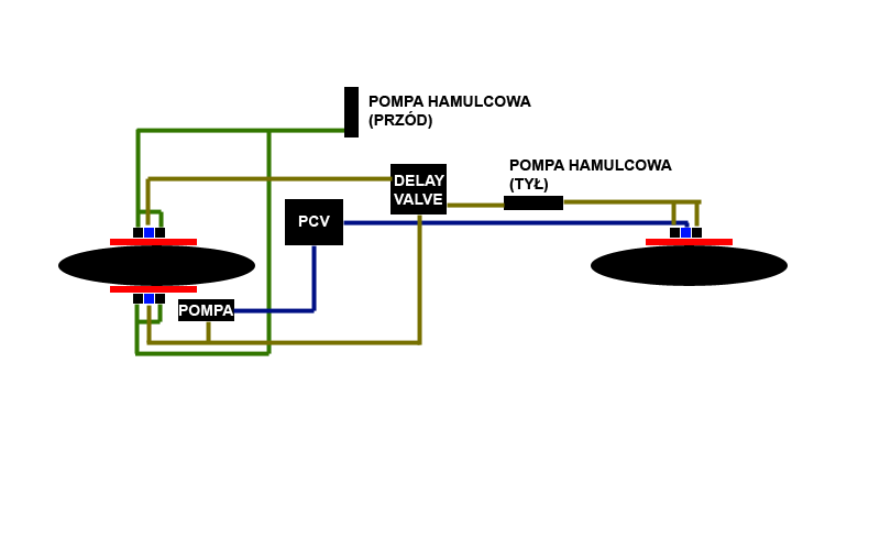

Niestety nie słyszałem o żadnych oficjalnych schematach układu hamulcowego (Dual-CBS). Poniżej załączam mój, który przygotowałem już jakiś czas temu.
Zaworki w układzie są 3:
-Delay Valve - przykręcony do dolnej półki widelca,
-PCV - przykręcony z prawej strony ramy, pod bakiem, na wysokości gaźników,
-jednokierunkowy pompy CBS - pod przewodami hamulcowymi (dwie śruby z łbem sześciokątnym na zdjęciu).
Nie wiem tylko, czy układ C-ABS jest zbudowany identycznie.
