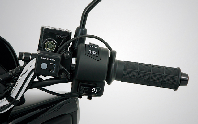

Witam ja również mam manetki Grip heather jeśli fotka zadziała to dokładnie jak na foto, 3 stopniowa wartość grzania tyle że pierwsza dioda świeci a jak nacisnę kolejny raz to już migają dwie albo jak 3 razy nacisnę to 3 migają i wydaje mi się że grzeją bardzo słabo albo wcale :( nie wiem co to może być i nie wiem jak prawidłowo ma to działać, jeśli ktoś wie to proszę o rady.

Pawelmoto pisze:3 stopniowa wartość grzania tyle że pierwsza dioda świeci a jak nacisnę kolejny raz to już migają dwie albo jak 3 razy nacisnę to 3 migają i wydaje mi się że grzeją bardzo słabo albo wcale :( nie wiem co to może być i nie wiem jak prawidłowo ma to działać, jeśli ktoś wie to proszę o rady.
U mnie było podobnie. Na pierwszym stopniu świeciło a na kolejnych mrugało a czasem świeciło.
W pierwszej chwili myślałem że to tak działa że mruga do momentu osiągnięcia temperatury i potem świeci ale zauważyłem że inaczej jest gdy silnik jest zgaszony a inaczej jak jadę.
Przy okazji przerabiania elektryki i przenoszenia centralki (na lewy boczek) przejrzałem instalację i okazuje się że oryginalnie manetki podłączone są przy rolgazie do masy (chyba to była masa) od czujnika świateł hamowania. Wypierdzieliłem to i podłączyłem jak być powinno czyli masa do śruby (czyli do ramy) a plus przez bezpiecznik do akumulatora.
Przy okazji naładowałem akumulator i teraz wszystko jest tak jak być powinno.
Manetki tak grzeją że na maksa włączam dosłownie na moment i potem na najsłabsze grzanie do ręce chce spalić i to nawet przez rękawiczki :)
W pierwszej kolejności naładuj dobrze akumulator i testuj najlepiej podczas jazdy.

Pawelmoto pisze:Testowałem podczas jazdy i własnie mrugało na 2 i na 3 a na postoju to jakoś w ogóle nie chciało chyba wejść na 2 i na 3. Mówisz że to mocno grzeje czyli u mnie jest coś nie tak muszę się temu przyjrzeć. Ten model manetek to jest ten oryginał co Honda montowała ??
Ja mam dokładnie takie jak na zdjęciu wyżej (z napisem Grip Heater).
Centralka zamontowana też tak jak na zdjęciu i jest to oryginał.
Sprawdź styk konektorów czy gdzieś coś zaśniedziałe nie jest i stan naładowania akumulatora.
Jeśli podczas jazdy mruga a na postoju jest gorzej to obstawiam problem z zasilaniem.
