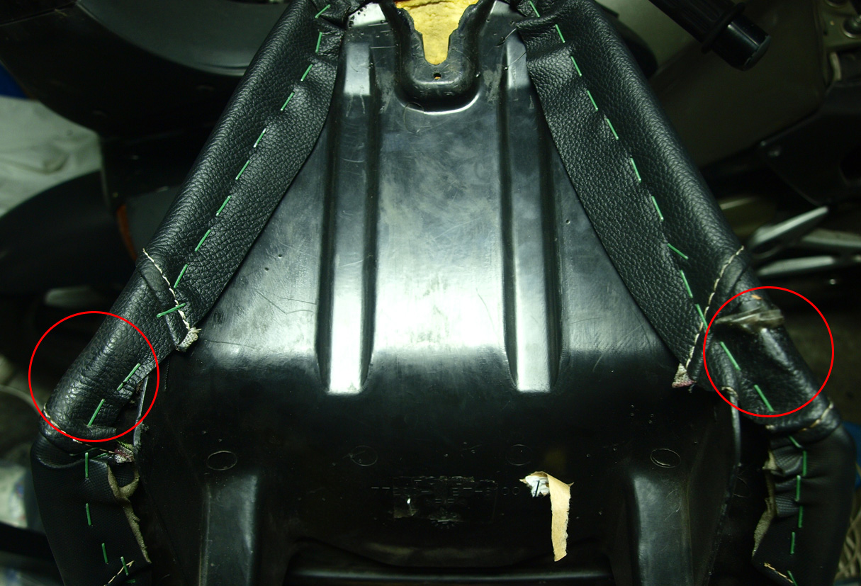

Mam do Was pytanie co do kanap firmy Wijalis w naszych Viaderkach. Jako, że na bieżąco staram się kontrolować stan wszystkich możliwych elementów motocykla, to jakiś czas temu zauważyłem, że siedzenie na styku z bakiem zaczęło się delikatnie wycierać. Na początku były tylko takie dwa zmatowiałe place, później zacząłem je zabezpieczać różnymi taśmami, ale bez większego sukcesu. Po 12 tysiącach kilometrów wierzchnia warstwa poszycia jest w idealnym stanie - podobnie jak i dół - ale te dwa miejsca właśnie mnie irytują... czy ktoś, kto ma zrobione w granicach 15+ tys. km na siedzeniu, mógłby je wypiąć oraz sprawdzić?
Póki co udało mi się "dorwać" siedzenie z jeszcze jednego Vara (poszycie od innego producenta) i tam ten problem również występuje... być może należałoby je w tym miejscu jakoś wzmocnić lub zastosować materiał o "niskim współczynniku tarcia"?

Wymiana gumek na wyższe pomaga

Ogólnie to cwaniaki z alledrogo chcą po 5 zeta za sztukę + 10 wysyłka , znalazłem kiedyś gościa co miał taniej , ale w paczkach po 10 sztuk , ja kupiłem od innego motoru wyższe i docinałem ale za to wiem że teraz jest lepiej bo nie ociera siedzisko.

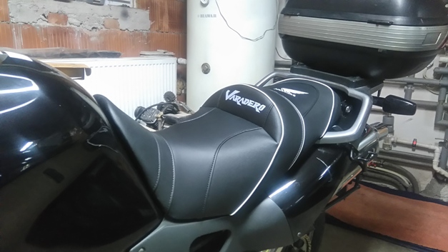

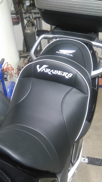

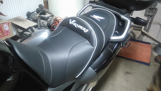

Jest, jest, jest. Wczoraj czyli dzień wcześniej niż była obietnica zadzwoniła miła pani z informacją, że mogę odebrać swoją kanapę. Pojechałem, przywiozłem, zamontowałem i... oto ona:

Po co szukać - doklej na stare gumy kawałek dętki rowerowej i będzie ok.
