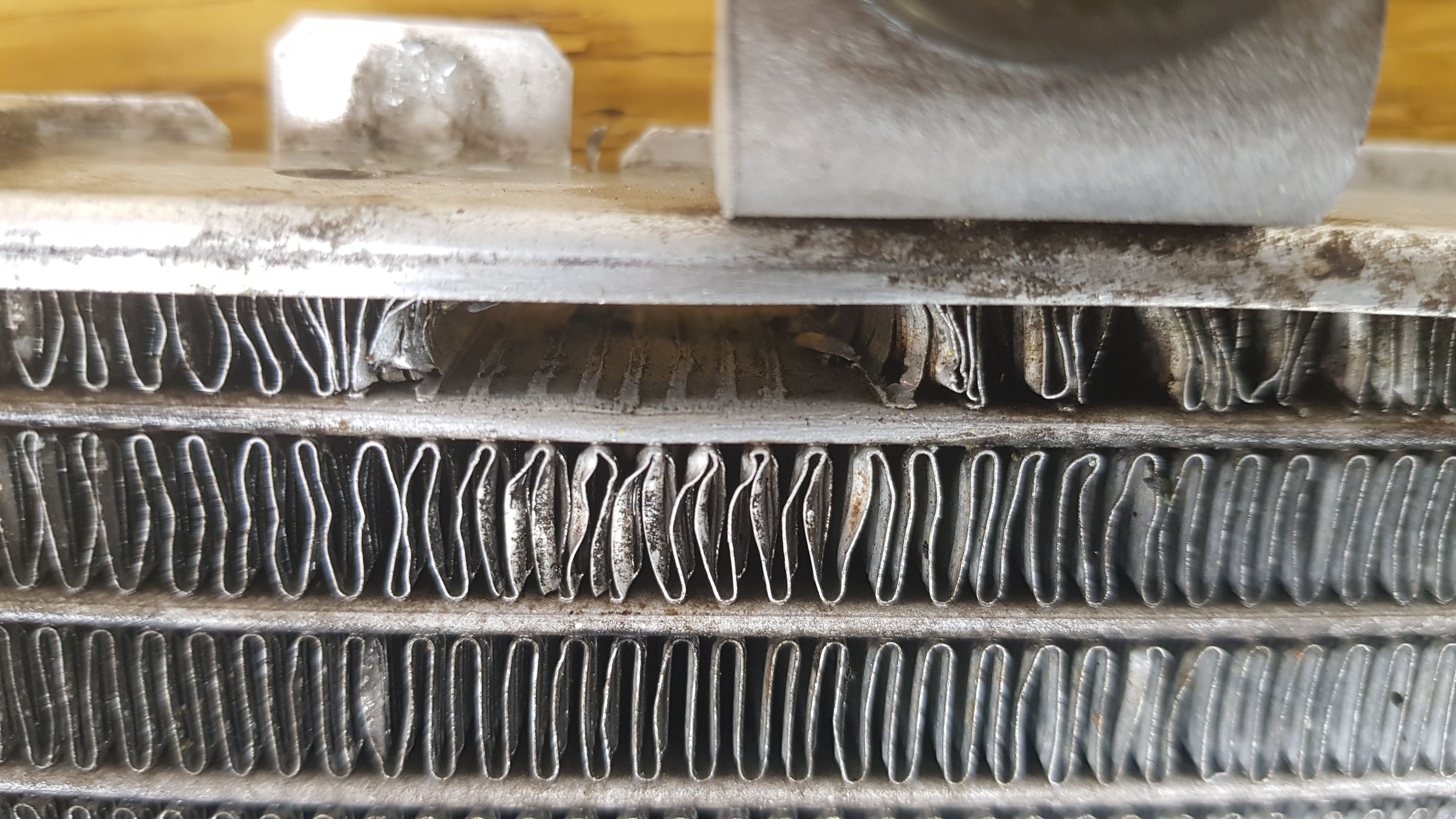

Marcin76 pisze:Clodnica wyjeta i sprawdzona w wiaderku z woda pod cisnieniem, niestety chlodnica zostala rozsadzona podczas jazdy, zeby ja naprawic trzeba wyciac jedno zebro i na to sie nie zgadzam, podobno to jest czesta przyczyna zaraz przy mocowaniu chlodnicy, demontaz jak i montaz nie jest trudny tylko koszta sa i musze kupic nowa :down: :down: :down: :down: :down:

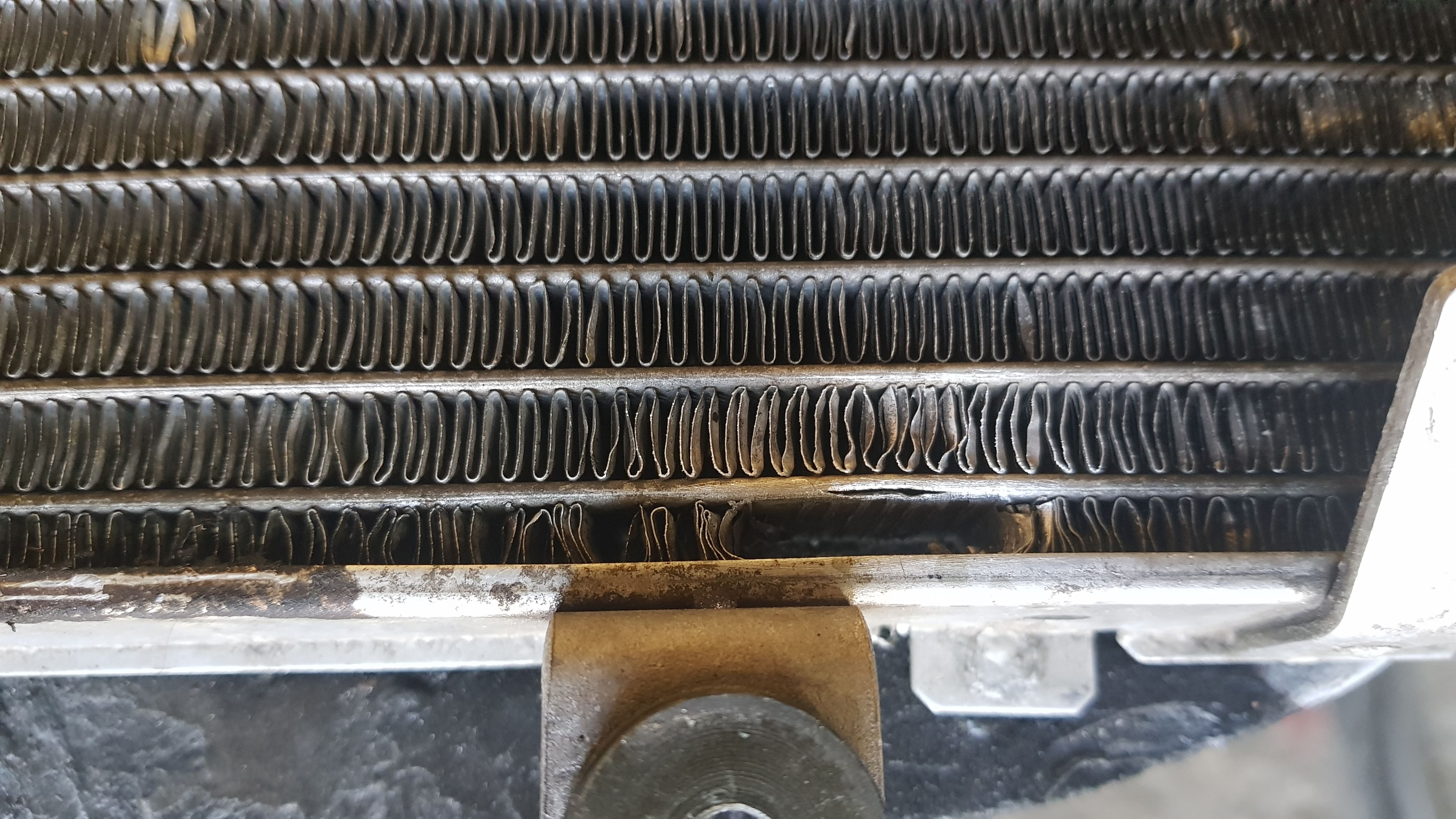

spotkało i mnie dzwoniłem do 5 gości co spawają alu i każdy powiedział ze niewykonalne
kupiłem drut do lutowania spawania alu z topnikiem bede próbował samemu to zrobić na razie przygotowałem do spawania zobaczymy czy sie uda

U mnie to samo bylo i w tym samym miejscu, gosc ktory spawa chlodnice w kielcach powiedzial ze to przez rozciaganie w tym miejscu , poniewaz jest mocowanie chlodnicy i warto sprawdzic dlaczego tak sie stalo. Za spawanie mi powiedzial 150 zl ale zdecydowalem sie na zakup nowej, czuje sie pewniej i mniej stresu. :)

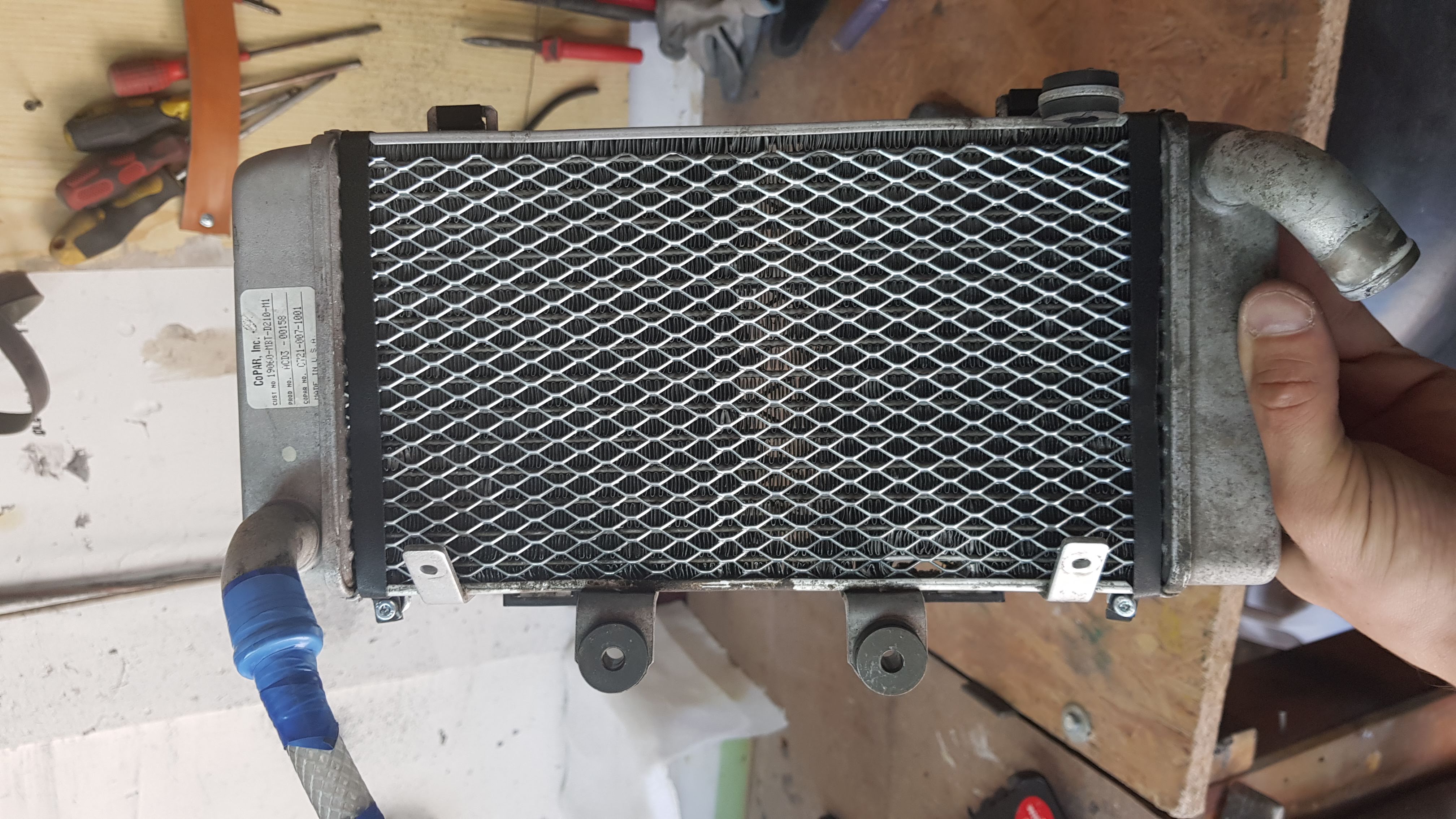

Wydaj mi się że jak masz te plastikowe lapacze powietrza to po prostu jak leci kamień to odbija się od nich i wali w chlodnice
Dlatego zrobię jakieś osłony

Bardzo mozliwe, dlatego ze u mnie uslyszalem jak uchodzi cisnienie jak przejechalem przez swiezo zalatana dziure w jezdni, byl swiezy asfalt z malymi kamyczkami, podczas jazdy przylepily sie do opony i zaczely strzelac glosno w strone silnika i chlodnicy :down:
