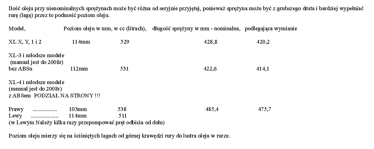

Tyle pisania i wyszło masło maślane dodaje plik jpg z bardziej czytelną wersją.
Olej to Honda SS8 lub 10W
sprężyny nominalne tak przynajmniej na obrazku i w opisie też są progresywne bo pisze żeby je wkładać (gęstszymi zwojami w dół)
varadero lagi.jpg (104.38 KiB) Przejrzano 9765 razy
