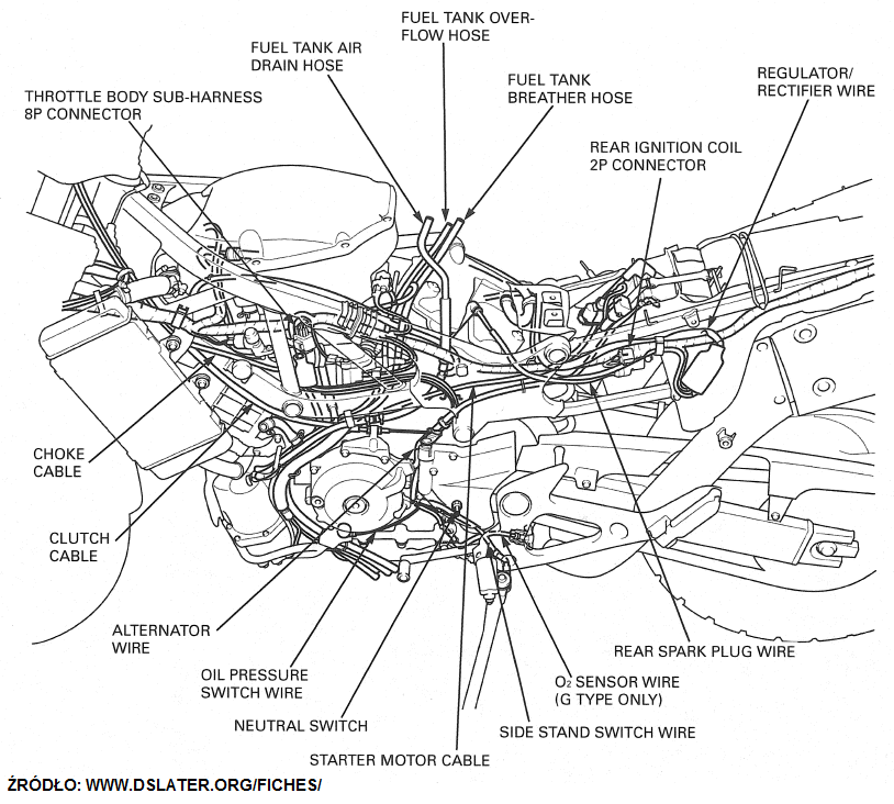

Budowy SD02 nie znam, baku też nigdy nie miałem okazji rozcinać, a tym samym nie wiem jak dokładnie poprowadzone są kanały w jego wnętrzu.
Patrzyłeś może do serwisówki? Ja znalazłem takie coś odnośnie prowadzenia rurek w Vara. W SD01 są dwie, tutaj 3 i być może na tym polega problem - w błędnym połączeniu.
Napisz jeszcze, kiedy leci paliwo.

Jest ktoś mi w stanie powiedzieć który wężyk gdzie idzie z tych pod bakiem?
Re: Kapie z pod motoru po zatankowaniu
#23 Post autor: james »
duber pisze:Jest ktoś mi w stanie powiedzieć który wężyk gdzie idzie z tych pod bakiem?
Spróbuj podłączyć w takiej kolejności, jak jest to pokazane na schemacie. Prześledź ułożenie rurek na grafice i w twoim moto - powinno dać się to ogarnąć. Zanim to jednak zrobisz, ponumeruj sobie rurki w kolejności jakiej są teraz podłączone (tak w razie co).

Dziś zdjąłem bak
Podmuchałem posprawdzałem i okazało się że przelew z pompy jest zamieniony z dziurą przy korku
Powiem tak,bardzo łatwo je zamienić a nawet ukształtowanie wężyków sugeruje złe podpięcie...ale to jedyne dwa tej samej średnicy...
Po zamianie czas na zalanie po korek na centralnej nóżce
Przechyliłem motor nawet go później troszke bardziej przechyliłem i SUCHO pod silnikiem,zrobiłem kilkanaście km ostro hamując i przyspieszając i ZERO kropel
Tak więc jeśli nie chcesz zginąć a tak masz to pół godz roboty i po problemie!!!!

Jak ktos będzie chciał sprawdzić jak ma u siebie to podpowiem...zaznaczam że moje viaderko jest na wtrysku więc może mieć inaczej wężyki jak gaźnikowce
Wężyki idą tak
Cienki idzie od lewej (nie da rady inaczej)środkowy kruciec pod bakiem to to wylot otworu koło korka,ma iśc bezpośrednio pod silnik...trzeci kruciec pod bakiem(pierwszy z prawej)to przelew z pompy,dmuchając w wężyk wylatuje paliwo przewodami od kraników
