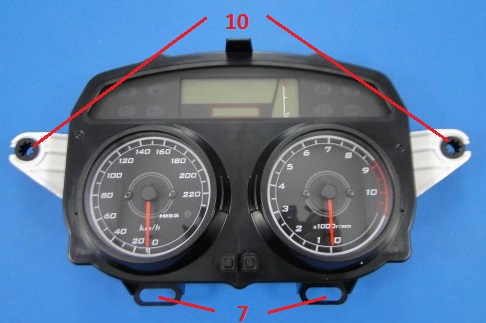

Dajcie jakieś foty gdzie i co odkręcić bo szukam szukam i znaleźć nie mogę :S
Mam wiaderko 2010r i chce wyjąć licznik ale nie wiem gdzie i co mi jeszcze trzyma.
Re: Podświetlenie zegarów
#23 Post autor: Staszek1 »

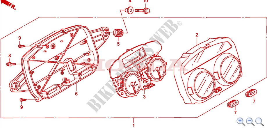

Jak porozbierasz plastiki to zostanie Ci coś takiego:
odkręć dwie śruby (na rysunku nr 10)
i wysuń z uszczelek (nr 7 trochę ciężko idzie)
I gotowe.
Oczywiście od tyłu kostki z przewodami.

Chodziło mi wiaderko 125 ale już opanowałem przy pomocy płaskiego śrubokręta i tylko włożyłem a licznik sam wyskoczył:)
Ale dziekije za chęci i pomoc
