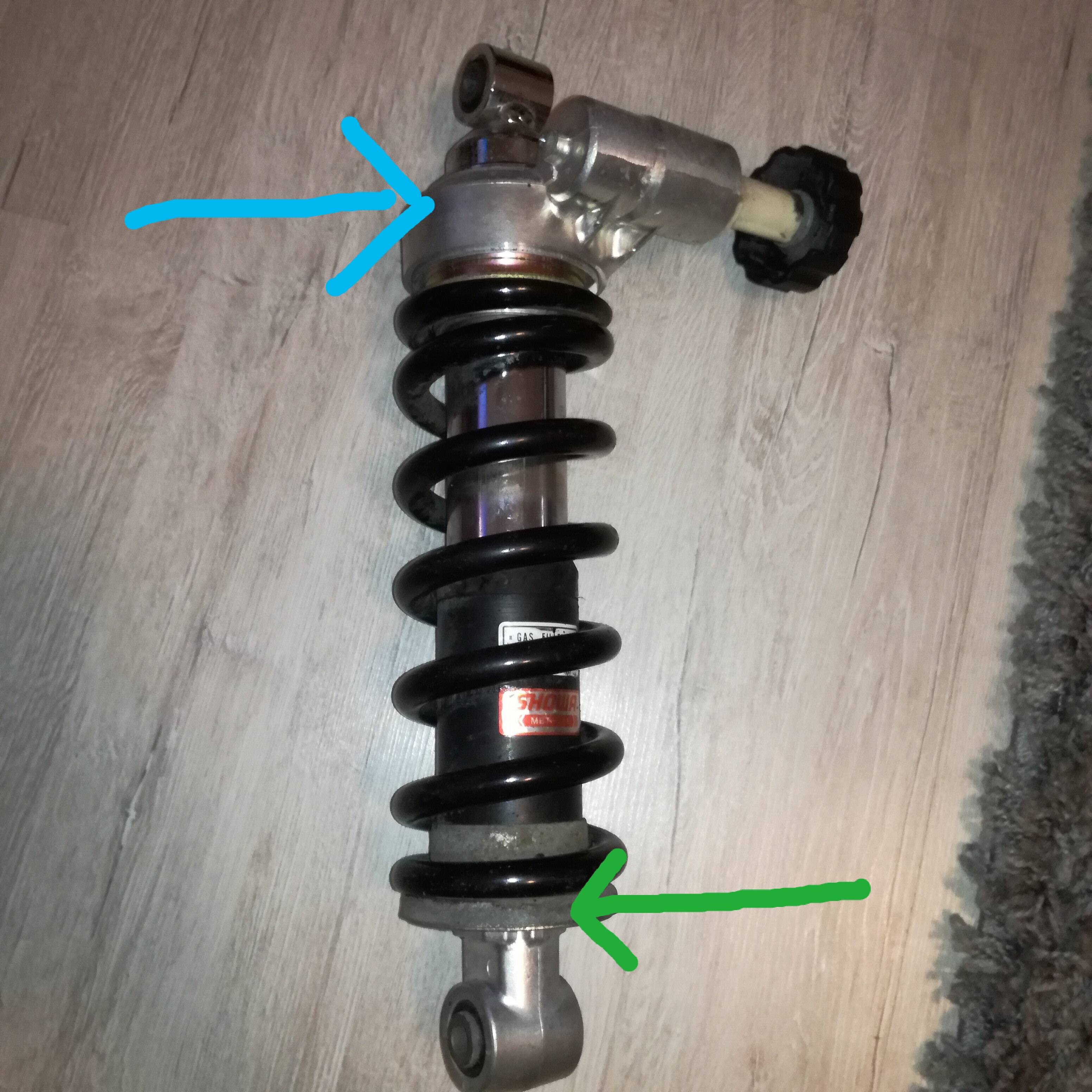

Właśnie jutro będe miał takie ściągacze takie jak podrzuciłeś , a górna część z regulacji jest jakoś odkręcana zabezpieczenie jest ? Podkladkę dać tam gdzie zaznaczyłem na zielono ?
Re: Utwardzenie tylnego zawieszenia w SD01
#17 Post autor: melon1968 »
Tylnego amora jeszcze nie rozbierałem ale przecie to nie prom kosmiczny. :) Po ściśnięciu sprężyny będziesz wiedział co dalej.Podkładka na dole najbardziej sensownie będzie pasować.

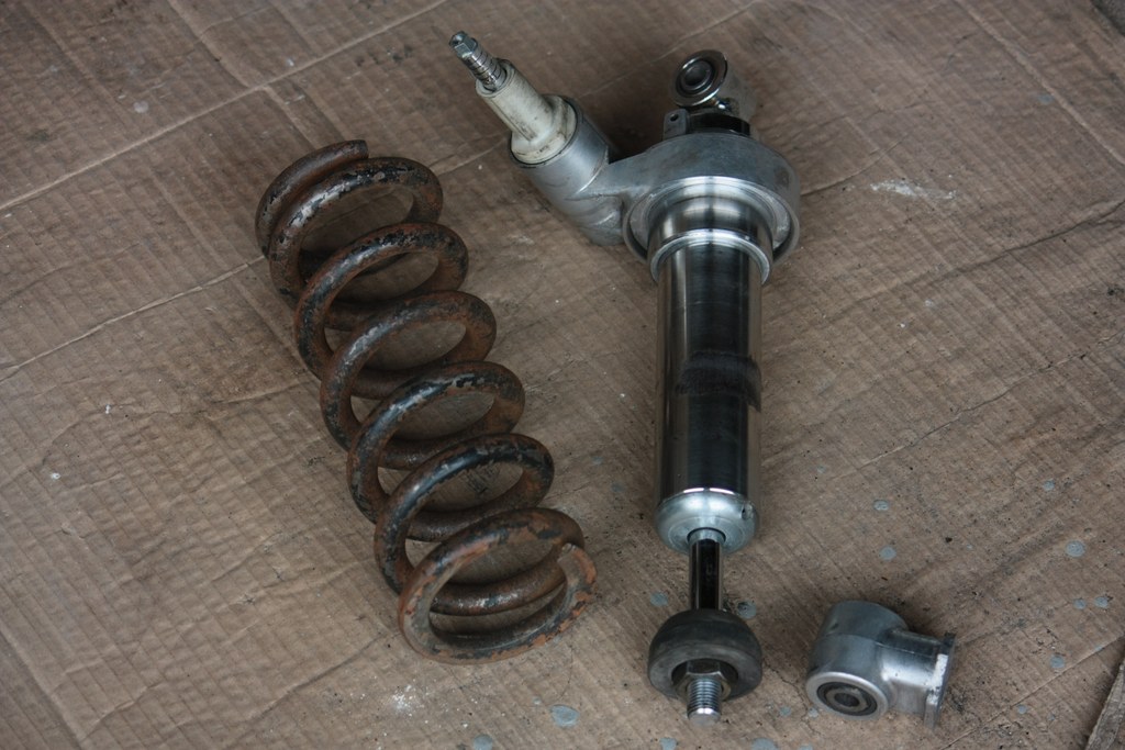

Jak Ci to coś pomoże, to tu masz rozebrany.

Oooo widzisz PEPE64 to zdjęcie mi już wszystko wyjaśnia dzięki wielkie ! :clap:

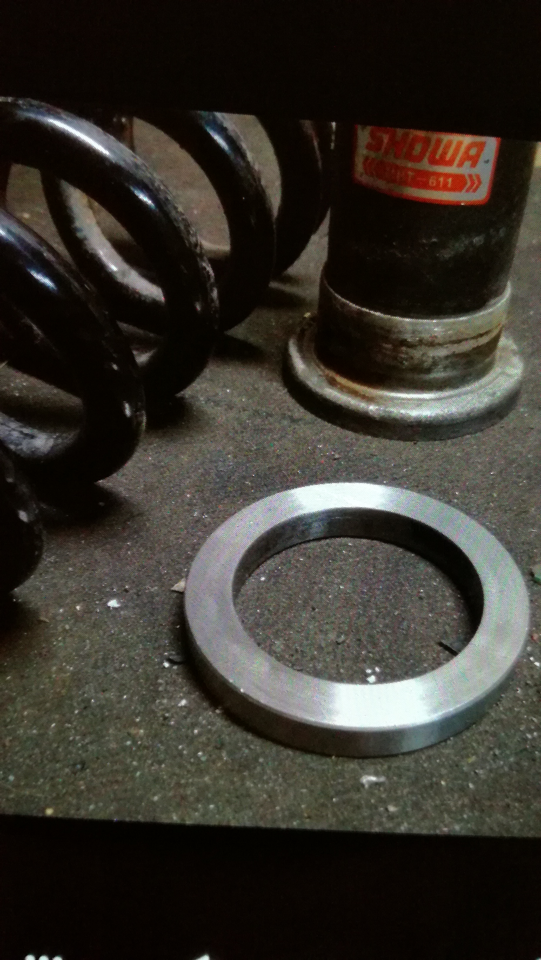

Każdy amortyzator jest złożony z napiętą sprężyną nie ma innej możliwości .Jak nie ściśniesz sprężyny to nie rozbierzesz amortyzatora .Ja już złożyłem swojego wrzucam zdjęcia i wymiary mojego pierścienia to :
Średnica zewnętrzna - 75 mm
Średnica wewnętrzna - 54 mm
wysokość - 10 mm
grubość - 10 mm

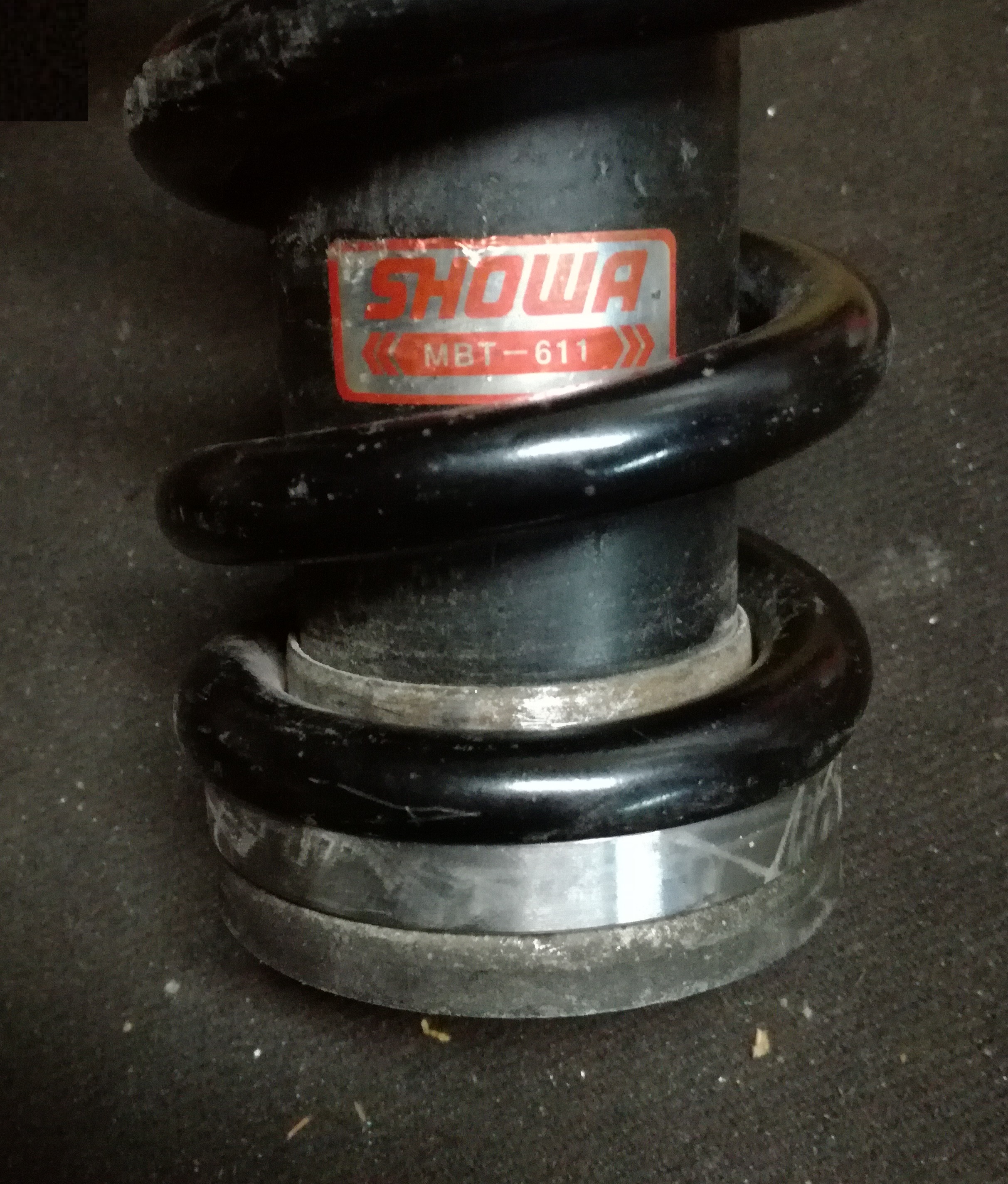

Wg.mnie grubość pierścienia trzeba robić pod swoją wagę.U mnie amor skręcam na 20 tzw.pyknięć i moto jest dla mnie dobrze ustawione/utwardzone.Na tym ustawieniu moto bardzo dobrze prowadzi się w zakrętach i szybkiej jeżdzie,solo.20 pyknięć i będę mierzył jaką grubość powinien mieć pierścień.
#26 Post autor: melon1968 »
Po zmierzeniu i rozmontowaniu amora pierścień będzie grubości 5mm.Będzie założony na górze zamiast oryg.stalowego.
