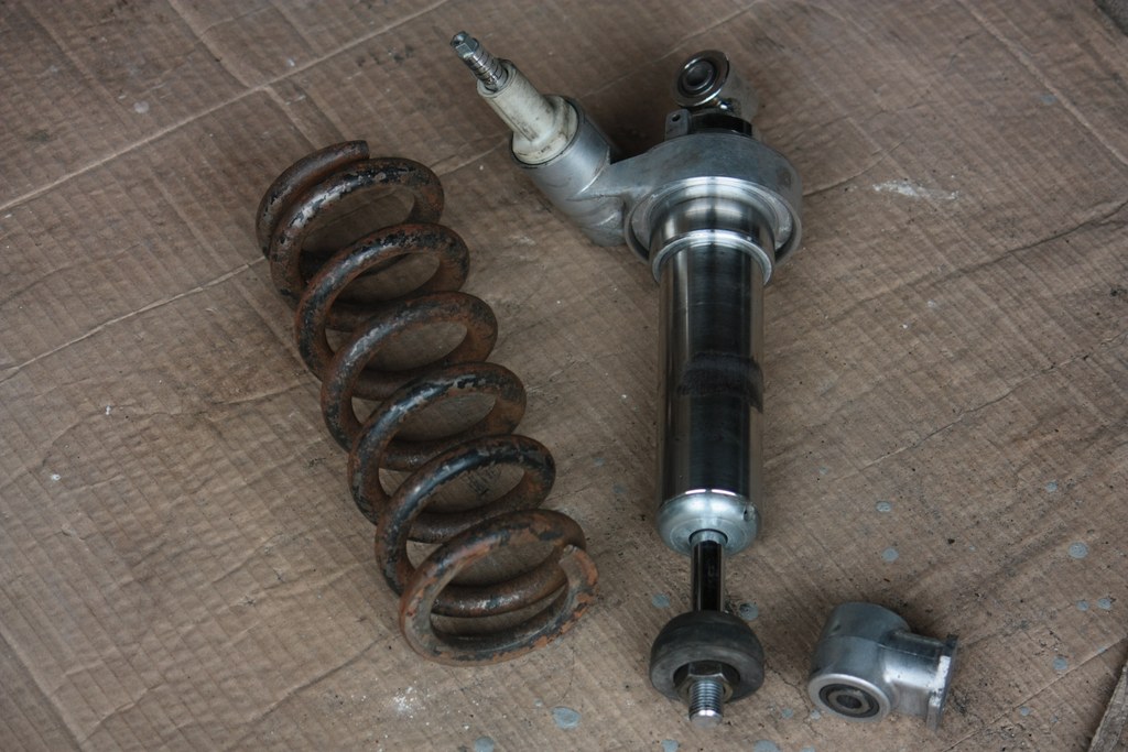

autor: PEPE64
Jak Ci to coś pomoże, to tu masz rozebrany.

autor: MaciekTOS
Oooo widzisz PEPE64 to zdjęcie mi już wszystko wyjaśnia dzięki wielkie ! :clap:

Każdy amortyzator jest złożony z napiętą sprężyną nie ma innej możliwości .Jak nie ściśniesz sprężyny to nie rozbierzesz amortyzatora .Ja już złożyłem swojego wrzucam zdjęcia i wymiary mojego pierścienia to :
Średnica zewnętrzna - 75 mm
Średnica wewnętrzna - 54 mm
wysokość - 10 mm
grubość - 10 mm
