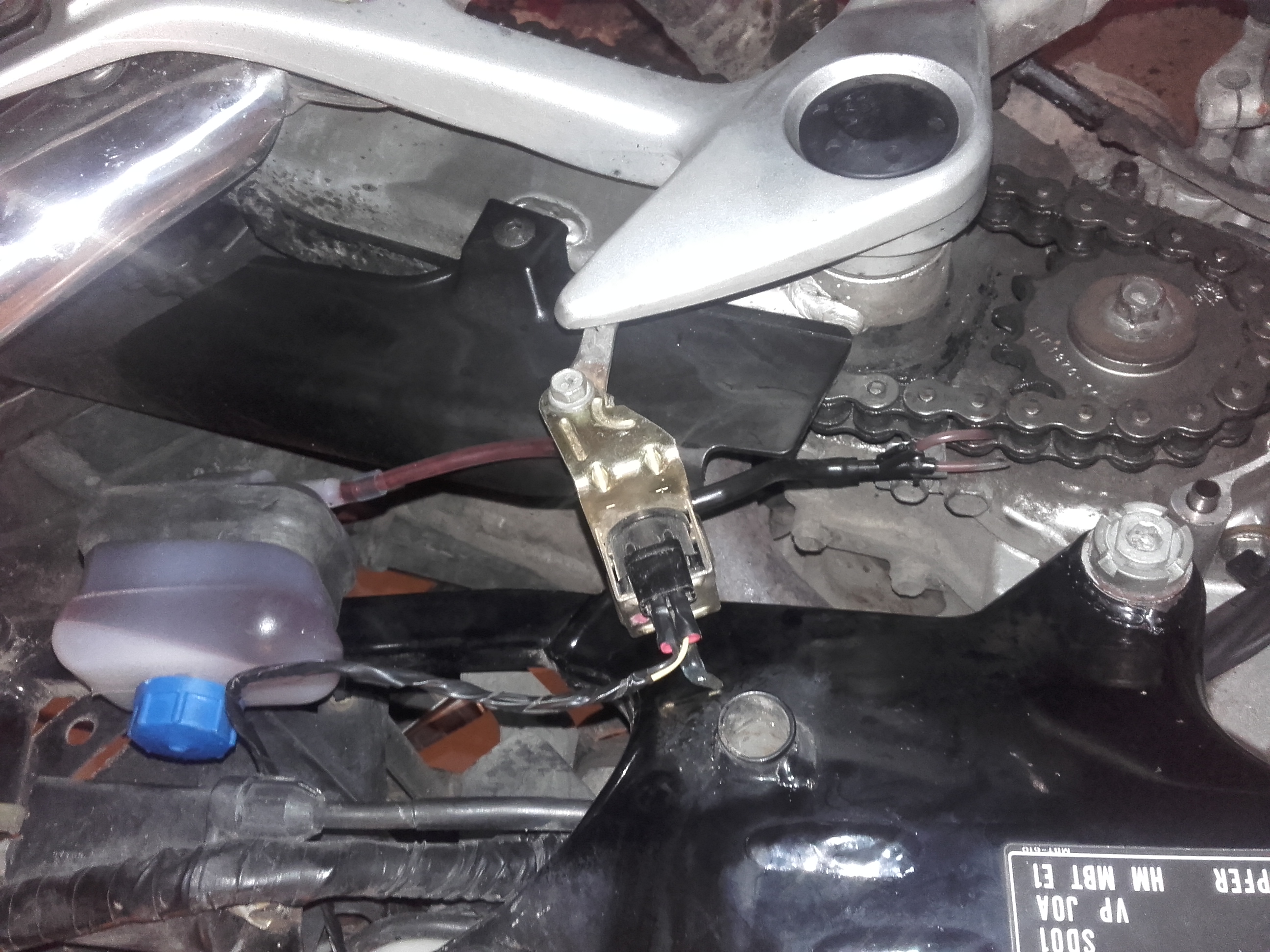

Ten przekaźnik czasowy jak najbardziej nadaję się ( https://www.youtube.com/watch?v=bRjynrZJ1iw&t=299s) , na aliexpress kosztuje kilka dolców. Ja zrobiłem prosty układ : Zbiorniczek o płynu hamulcowego od ursusa,elektrozawór sterowany tym przekaźnikiem , trójnik w kształcie Y (wężyki i trójnik fi 4mm), a z niego wyprowadzone plastikowe rurki (wkłady od długopisu) kapiące na zębatkę.

No to się nazywa pomysł :isok:
Jakby co mam do sprzedania sprawny, oryginalny scottoiler. W moim vara byl jak go kupiłem a ten został mi po innym motocyklu.
ps. Olej jakiś czerwony ATF czy oryginał Scottoiler ?
