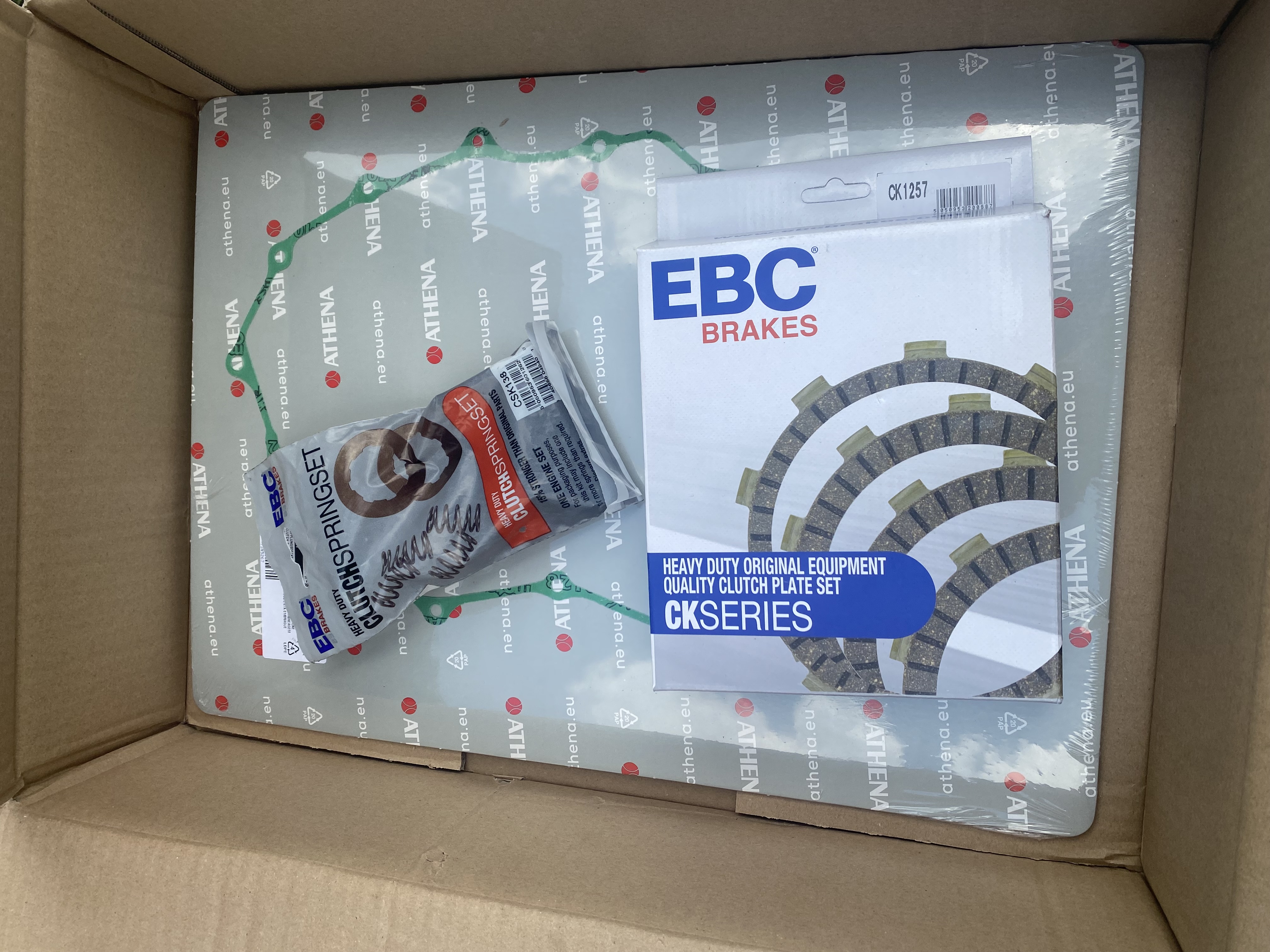

No i stało się… Jadę sobie, lekko pod górkę, kilka aut przede mną. Nic z przeciwka, no to ogień. A tu d… Sprzęgło zaczęło się ślizgać. Tak więc nie ma na co czekać. Do roboty.
Przed zamówieniem części, poczytałem trochę o tej firmie. Mają dobre recenzje. Tak więc postawiłem na nich.
Olej i płyn z chłodnicy trzeba spuścić. Jest może jakaś śruba spustowa do płynu? We wiadrze jeszcze tego nie robiłem. A może nie trzeba? Dało by się bez zdejmowania szlauchu od pompy…?
Moje poprzednie moto miało mały dekiel do sprzęgła. Nawet oleju nie trza było upuszczać. Honda tu trochę skomplikowała sprawę.
