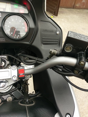

@krz24 - pytanko co to za handbary są? Oryginalne jakieś czy al....gro ;) ?? Ogólnie chciał bym do swojego moto zamontować ale szukam co będzie dobrze wyglądało

glazy pisze:@krz24 - pytanko co to za handbary są? Oryginalne jakieś czy al....gro ;) ?? Ogólnie chciał bym do swojego moto zamontować ale szukam co będzie dobrze wyglądało
Handbary są oryginalne, miałem kupić nowe ale nudziło mi się więc zrobiłem to co widać. Teraz powiem że efekt jest świetny bo na porowatej powierzchni lekkie rysy są nie widoczne a na oryginalnych widoczne. Nowe zawsze można kupić :)

krz24 - dobra robota , jak bym miał swoje do naprawy to bym skorzystał z twojej metody odnowienia Handbarów.

Co handbarów, przejechane niewiele bo 2 tyś km, w różnych warunkach i nic się nie dzieje :clap:

Podoba mi się to, ale pytam czy wewnętrzną stronę też malowaliście?

vaaks pisze:Podoba mi się to, ale pytam czy wewnętrzną stronę też malowaliście?
Ja malowałem obie strony, wygląda spoko :isok2:

Obie :isok2:

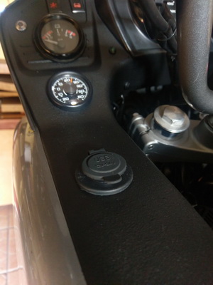

Zastosowałem na boczkach...

Jak wygląda sytuacja po sezonie? Farba nadal się trzyma?
Czy to że faktura jest porowata nie wpływa na problemy z czyszczeniem?
Z tym malowaniem boczków (mam wypłowiałe) to zastanawiam się nad zwykłym matem, bo farba strukturalna nie będzie pasowała do obudowy zegarów.

Ile km udało się Tobie zrobić z pomalowanymi osłonami na ręce? Czy jest problem z utrzymaniem czystości (struktura wygląda dość porowato)? Co sądzisz o zabezpieczeniu powłoki lakierem bezbarwnym?

Przelatałem z odnowionymi handbarami sezon ( 10tys. km ) w różnych warunkach i powiem tak: farba trzyma się świetnie, robactwo nabiaja się normalnie jak na każdy element, czyszczenie nie jest szczególnie uciążliwe - robię to zmywakiem do naczyń, lakierowania nie polecam, bo nie widzę potrzeby, lekka struktura i matowy efekt prezentują się świetnie.
