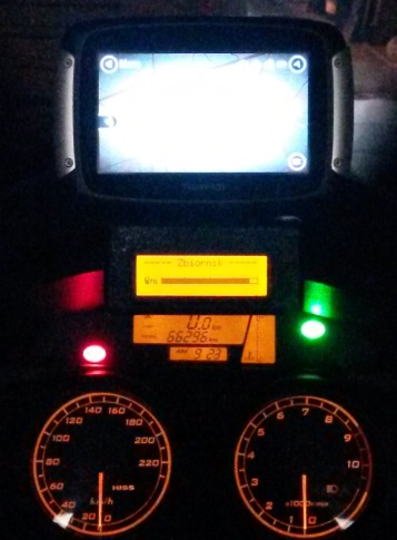

No i zainstalowałem :)
Wyszło tak:
Ja jestem zadowolony. Oczywiście jeszcze trzeba wprowadzić korekty ustawień, ale jak na razie jest git [:DD]
Mam to na czy mi zależało - wskaźnik paliwa:
Wiem, nie jest idealny - wylicza poziom paliwa ze spalania. Producent zapewnia, że dobrze wyregulowany ma wysoką dokładność.
Jestem wstanie w to uwierzyć. Niestety nie znam stałej wtrysku i moje ustawienia opierają się o wyliczenia ze spalania, więc chwilę zajmie dostrojenie tej wartości, ale jest już dużo lepiej.

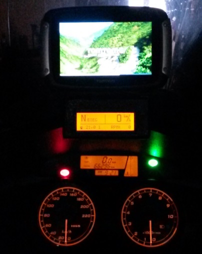

Większy "problem" jest z wyświetlaczem biegów. Do pracy potrzebuje czytać sygnał prędkości i obrotów silnika. O ile sygnał prędkości odnalazłem bez problemu, to obroty wiadro odczytuje z czujnika indukcyjnego, a tego sygnału UKP nie czyta :down:
Musi być sygnał z czujnika Halla. Nie, nie.... spokojnie.
Wskaźnik biegów działa.... Obroty liczy z pracy wtryskiwacza. Kłopot jest tylko w momencie zamknięcia przepustnicy - wskazuje wtedy "N".
Myślę, że z czasem ustawię wszystkie parametry w satysfakcjonujący sposób.
