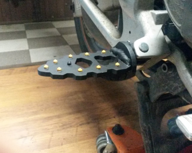

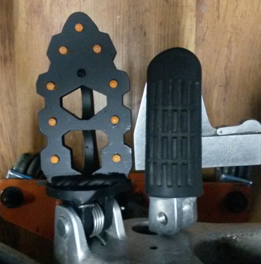

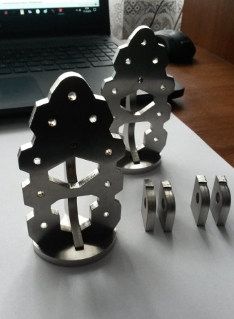

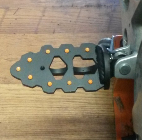

Pomyślałem, porysowałem i "wystrugałem" takie podnóżki:
Po przeczytaniu powyższych postów założenie było jedno - mają być mocne.
Użyłem blachy nierdzewnej o grubości 6mm. Spawałem sam, więc......? (Ernest - trzymaj kciuki [:DD] )
Oczywiście kształt i kolor, to własna fantazja (nie podlega ocenie). Ważne, że pasują idealnie w miejsce oryginalnych, na ich mocowania i tak samo się składają w razie "w....".
Są zdecydowanie szersze i dłuższe. Przy okazji, poziom podparcia buta obniżyłem o jakieś 2 cm w stosunku do standardowych, aby poprawić komfort jazdy na stojaka.
Jeszcze nie testowałem w czasie jazdy. "Na sucho" na razie git [:DD]

#28 Post autor: Staszek1 »
I po testach. (zbyt krótkich niestety z braku czasu :down: )
Wibracje
- no cóż, są jak to w motocyklach z silnikiem "V". Delikatnie wibrują podnóżki, kierownica, nawet zbiornik, jeśli przyciśniemy do niego kolana. Tak po prostu jest i albo się to lubi, albo nie. Mi to kompletnie nie przeszkadza. Zdecydowanie gorsze wrażenia daje wyząbkowana przednia opona. (swoją drogą, to wiadro i tak ma bardzo kulturalną pracę w porównaniu do innych V-ek)
Więc, w mojej subiektywnej ocenie nie odczuwam żadnej różnicy jeśli chodzi o owe wibracje w stosunku do oryginalnych podnóżków. Może to kwestia obuwia, lub negatywne wrażenia zaczną pojawiać się po dłuższej jeździe?
Ale jest coś, co podoba mi się bardzo. [:DD] Stabilność jaką dają w pozycji stojącej. Nie podejrzewałem, że to będzie aż taka różnica.
Stoi się jak na podłodze i jakoś tak "łatwiej" czuje motocykl i nad nim panuje.
;D Podoba mi się to ;D
