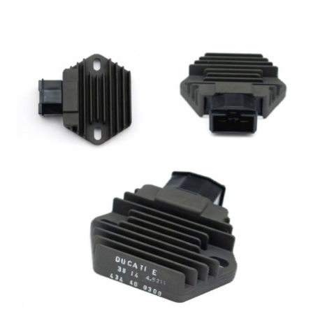

Oryginalny regulator napięcia w SD02 jest razem z przewodami i kostką którą się wpina w instalację z lewej strony ( regulator jest z prawej ) W zamienniku takiego zestawu nie kupisz.
Trzeba obciąć przewody przy samym regulatorze, dać nowe konektory i po sprawie.
Przy tak zmodyfikowanej instalacji podłączysz każdy 3 fazowy regulator.
Ja mam taki.

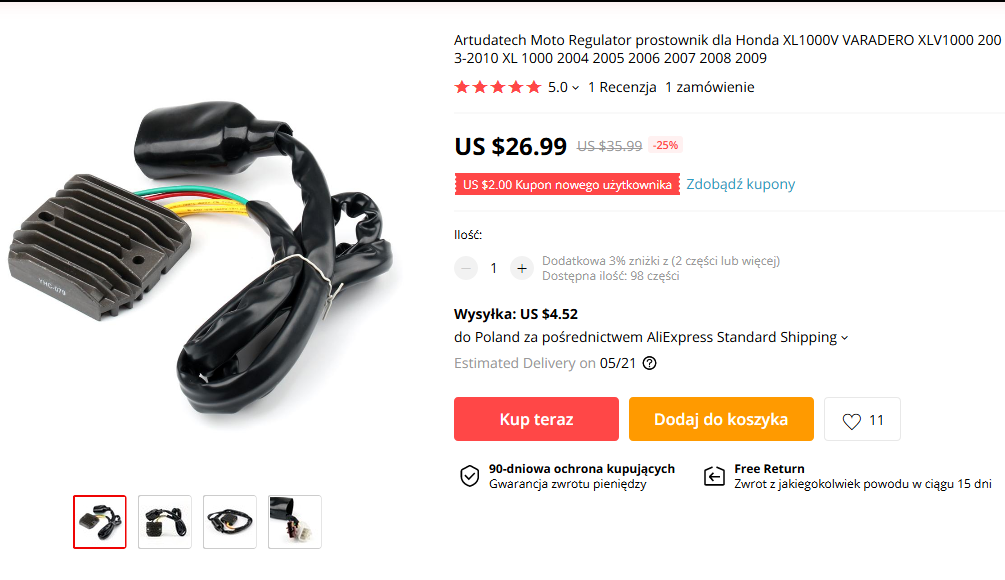

Czy ktos z Was testował regulator z Aliexpress?
- Screenshot_2020-05-03 US $26 99 25% OFF Artudatech Moto Regulator prostownik dla Honda XL1000V VARADERO XLV1000 2003 2010 X[...].png (238.95 KiB) Przejrzano 10318 razy
