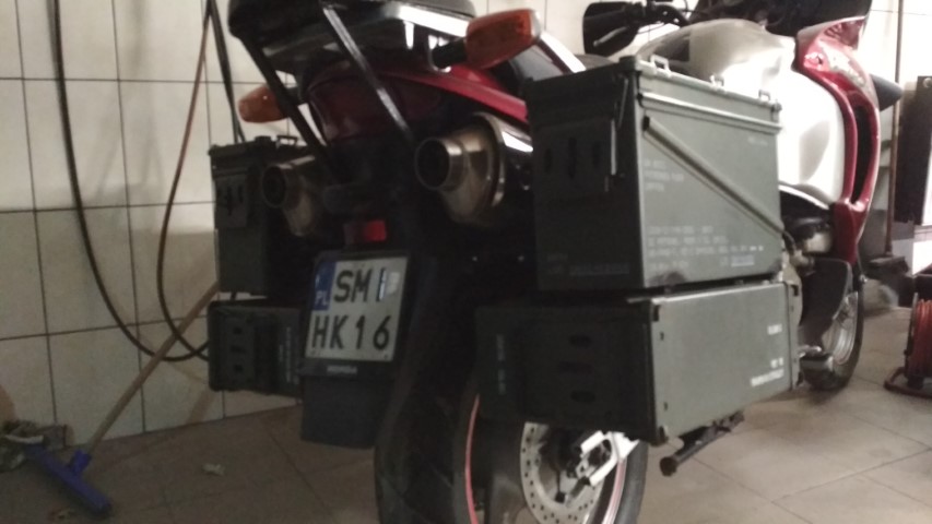

To się pochwalę swoimi. Na co dzień jeżdżę tylko z górnymi na stałe. Dość ciężkie ale można na nich usiąść (100kg).Mam porównanie i motocykl załadowany nisko i ciężko prowadzi się o niebo lepiej niż z centralnym średnio załadowanym. Aha, nie interesuje mnie czy pasują do karety:)
Pozdrawiam.
IMG_20181027_191435 (Mały).jpg (74.42 KiB) Przejrzano 7442 razy
