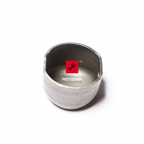

Czy przy nowych napinaczach o oznaczeniu 14520-MBT-003 stosuje się też te metalowe "czapki", takie jak na zdjęciu?
- czapka-napinacza-rozrzadu-honda-vfr-800-vtr-xl-1000-oem-14524mbb000-sklep.jpg (62.09 KiB) Przejrzano 20793 razy
- james
- Posty: 2209
- Imię: Marek
Re: Napinacz rozrządu
Tak, należy je przełożyć ze starych napinaczy. Nie ma ich w zestawie po prostu / są sprzedawane jako osobna część (14524-MBB-000).
