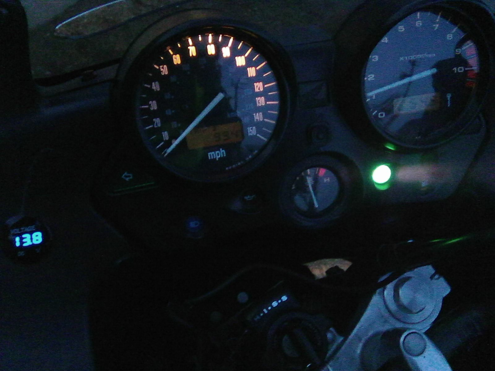

Re: Regulator napięcia
Dokładnie tak Vaaks
voltomierz robi robote i trzeba go mieć w zasięgu wzroku
