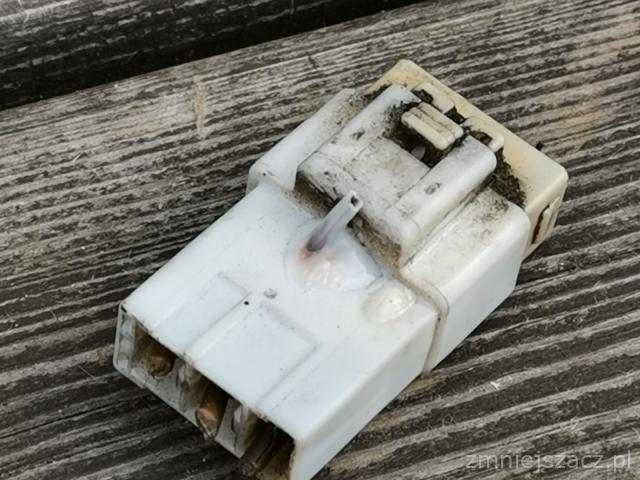

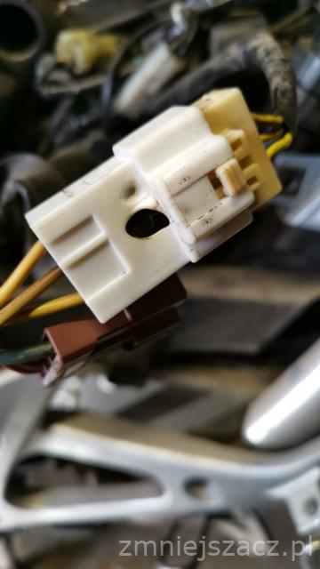

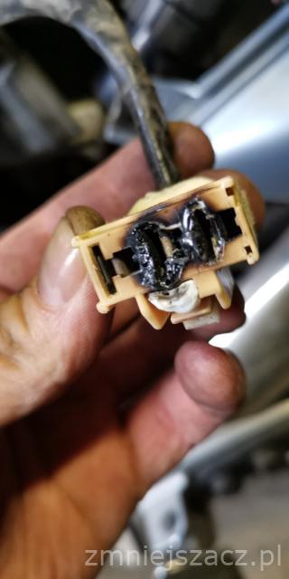

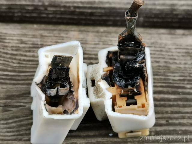

#237 Post autor: ANTEK »
Tak wyglądała kostka we viadrze z 2009 r i z 2003 r
2009 r
2009 r
2009 r
2009 r
2003 r
2003 r
2003 r
2003 r
IMG_20190316_154006 (1).jpg (57.93 KiB) Przejrzano 20151 razy

Pan Honda nie uczy się na błędach :thumbdown:
