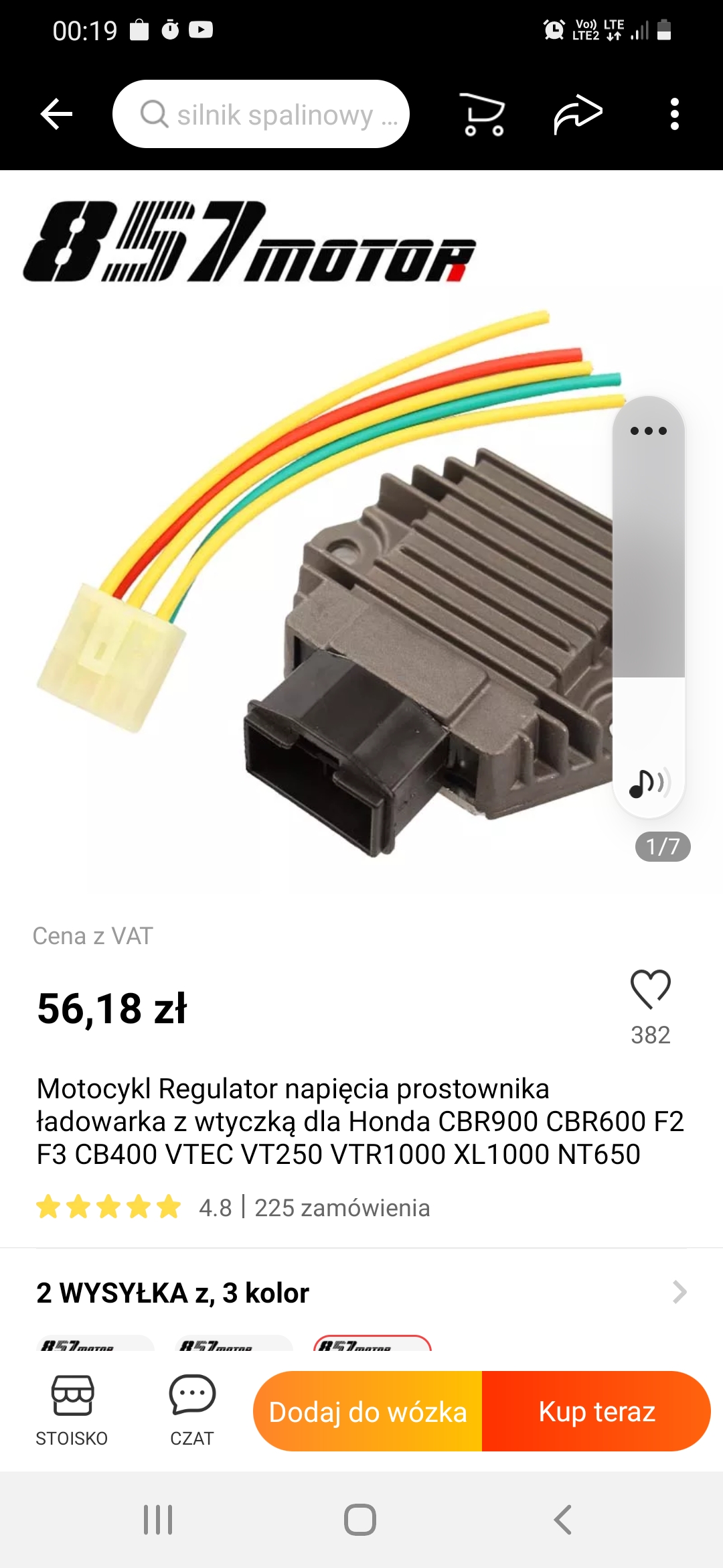

Panowie takie coś najtańsze 4 lata u mnie zamontowane.
Kupiłem 2 sztuki drugi sobie leży pod siedzeniem.
Do tego macie kostkę z grubszymi od oryginalnego przewodami długości około 15 cm idealna sprawa na
stare, twarde przegrzane przewody.
Polecam.

Zanim rozkręcę połowę motocykla i wymienię trochę części, zadam pytanie.
Gdzie szukać przyczyny takiego objawu.
Odpalone moto I ładowanie z załączonymi odbiornikami ok 13,8
Po zagrzaniu spada do 12,5 i czasami do 13 dojdzie.
Podczas jazdy, czyli na wyższych obrotach ładowanie ok 13,8.
Problem tylko na rozgrzanym i wolnych obrotach
Regulator? Pada alternator? Akumulator roczny.

Kostkę od regulatora oglądał ?

Kostki już dawno się pozbyłem
Połączenie sprawne.

Może spróbuj i podmień na jakiś inny regulator.
Czy mierzyłeś napięcie na zaciskach aku, czy jakimś dodatkowym zamontowanym voltomierzu ( u mnie pokazuje nieco inaczej niż na multimetrze).
I jeszcze właściwe ładowanie zazwyczaj jest podawane dla konkretnych dość wysokich obrotów.
