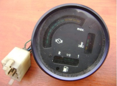

Re: Wskaznik paliwa Varadero
#45 Post autor: Staszek1 »
A spalanie w zależności od temperamentu ma rozrzut 40%
Zadoptowałby coś z tego wskaźnika?
