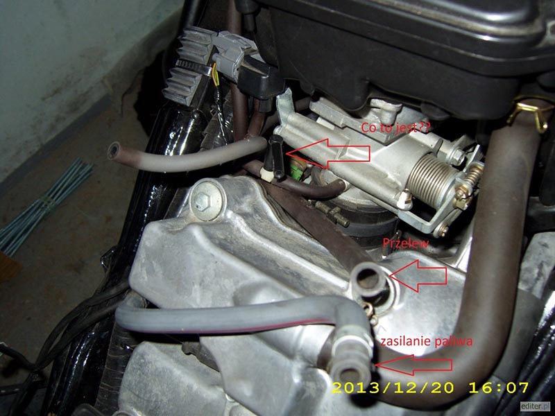

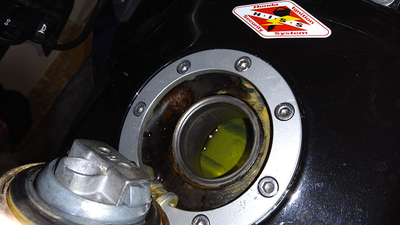

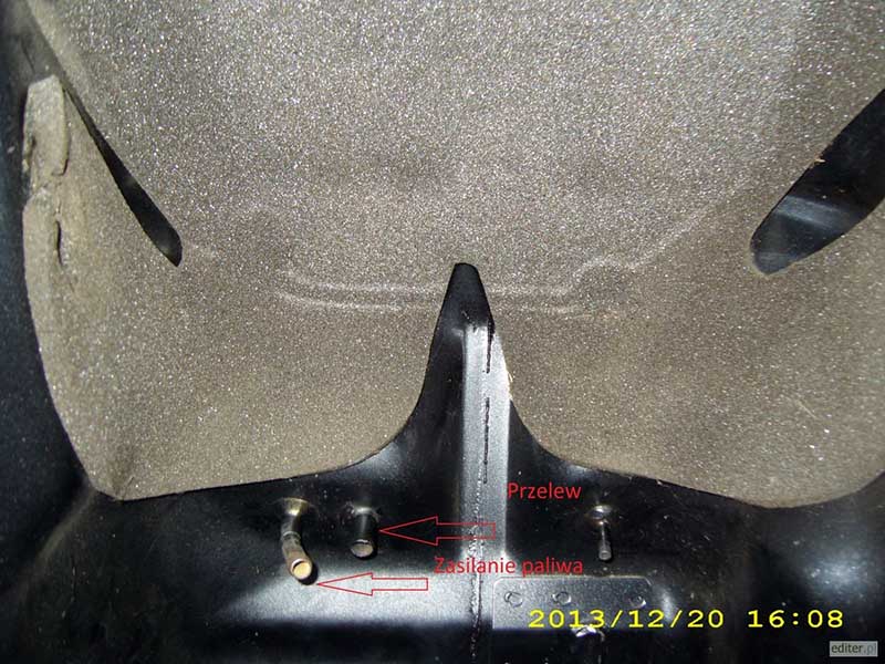

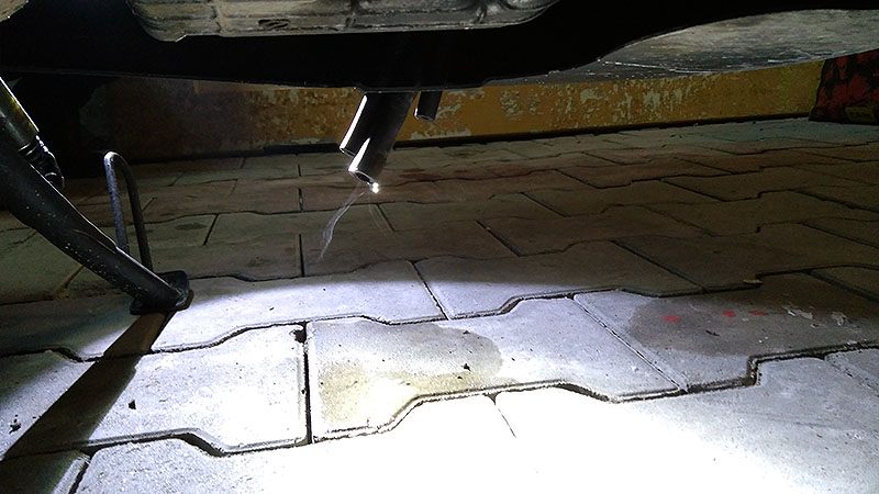

Niestety Panowie... ciągle drążę temat...
Mianowicie znalazłem fotki z opisem podłączenia przewodu przelewowego wraz z zasileniem paliwa oraz ich ilustracja na tle silnika (zdjęcia mogą pochodzić nawet od jednego z użytkowników tego forum).
Może niektórym bardziej pokaże skąd i gdzie jaki przewód ma być podłączony.
Przedstawię również dwie moje fotki, jedna z ilością zatankowanej wachy oraz ta najbardziej irytująca, ze skraplającym się paliwem oraz smugą powstająca jakby ciągle te paliwo się ulatniało?!
Problem nie został w żaden sposób rozwikłany, mając odpowiednio podłączone przewody baku, tj. przewód przelewowy oraz zasilający, jak je opisują obrazy.
Ostatnie przewietrzenie moto, tankowanko i.... furia w garażu gdzie 3 litry wędrują na glebę...
Bak nie wygląda na "bity", otwór przy wlewie ma swobodny przedmuch aż do rurki pod silnikiem ale skąd w niej również aż taki wyciek?
Gdzie zajrzeć? Co wykręcić? Czy może akurat ten przewód gdzieś z którymś innym możliwym źródłem wycieku się łączy i dopiero na dole wyrzuca wszystko?
Foty zmniejszyłem i ważą leciutko ponad 100kb...
- Noo... i ten efekt smugi ulatniającej się benzyny i lśniącej jej skondensowanej kropli na przewodzie :/ ... dopiero po 2 tyg przestaje kapać
- IMG_20180106_180749.jpg (19.87 KiB) Przejrzano 15008 razy
- Tankowanie pod króciec, nic w jego "zakresie"
- IMG_20180106_180852.jpg (19.28 KiB) Przejrzano 15008 razy
- Podgląd od strony baku
- z.jpg (35.56 KiB) Przejrzano 15008 razy
- Podgląd przewodów przy silniku.
(oznaczenie podciśnienia nie ma tutaj znaczenia) - 1.jpg (28.86 KiB) Przejrzano 15008 razy

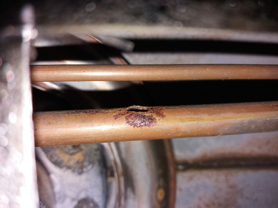

Panowie miałem podobnie. Paliwo po zatankowaniu pod moto. Ale jest bardziej niebezpieczne następstwo zmiany wężyków od odprowadzenia wody z wężykiem od powrotu z pompy. W moim przypadku bardzo dokładnie i obficie podczas mycia sprzętu zatankowałem pompę paliwa wodą. Dzisiaj bak w górę zamiana weżyków 15 min i po klopocie.

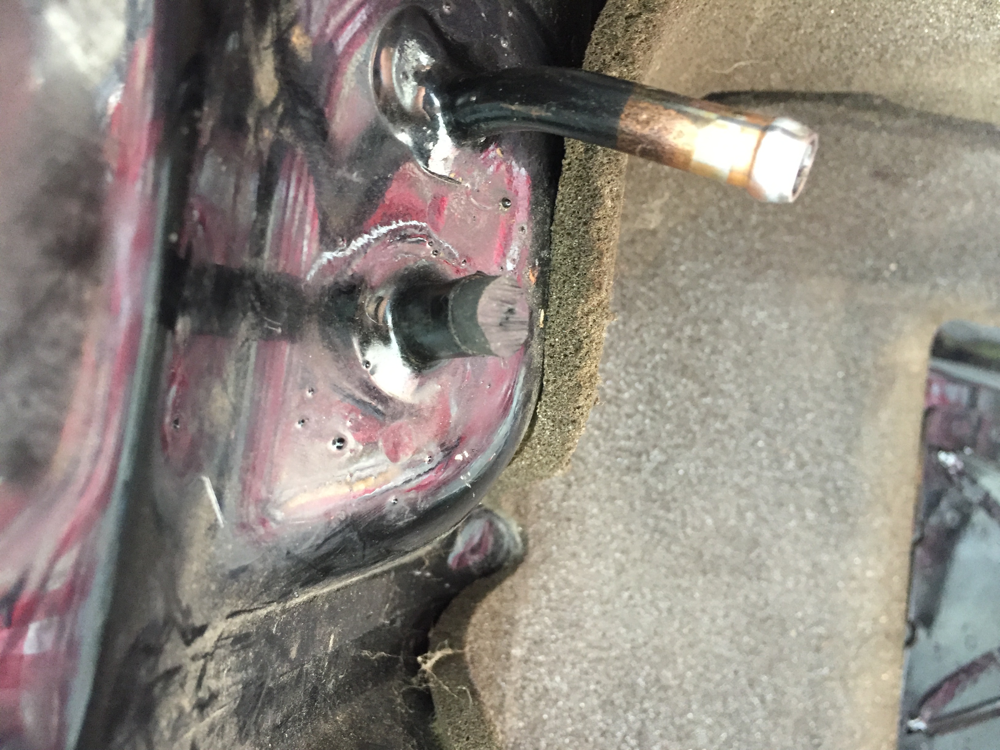

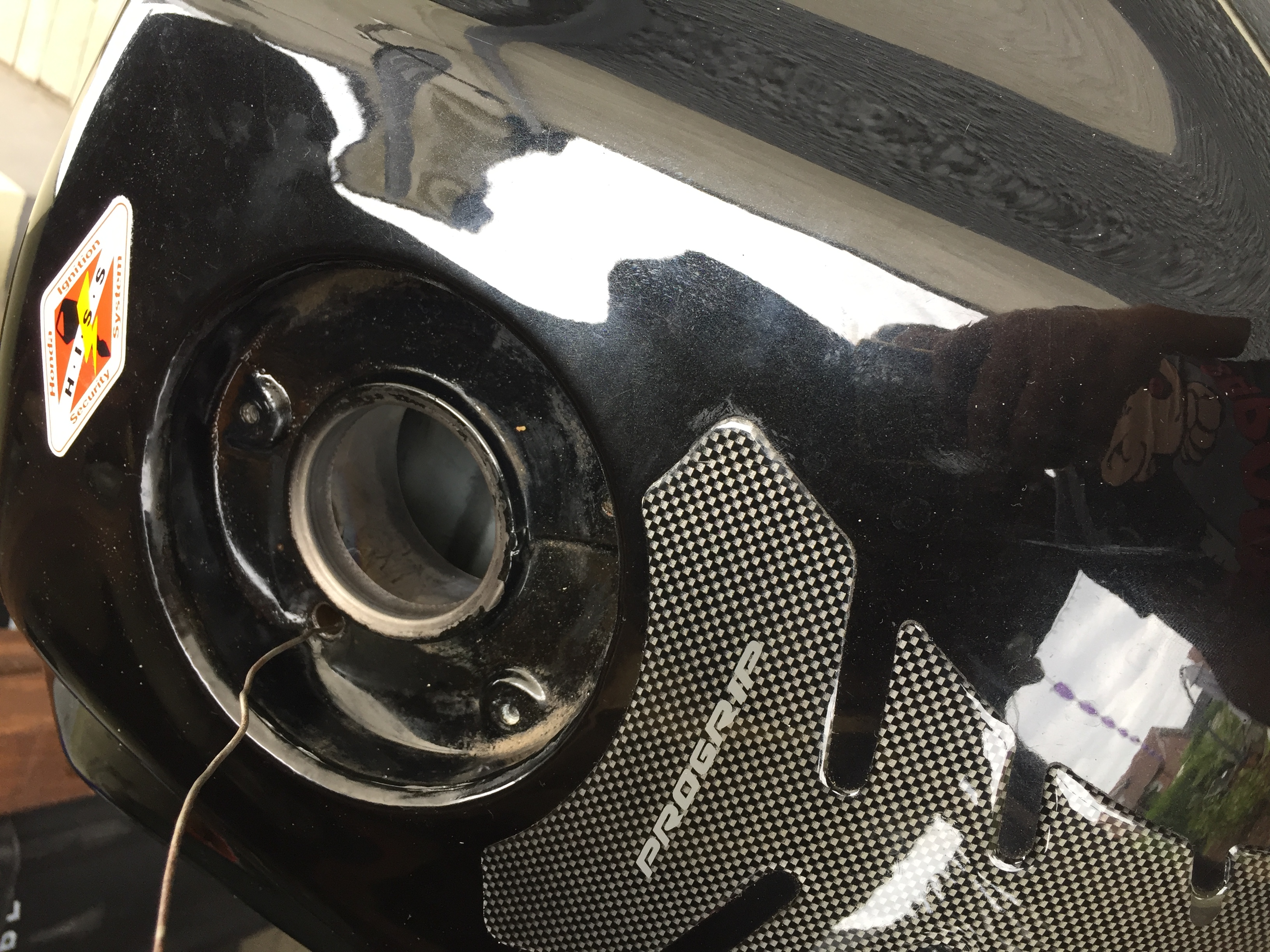

Moja sprawa tez się wyjaśniła. Okazało się, ze rurka ma pęknięcie wewnątrz baku, tak jak kolega zasugerował wyżej, tak więc: otworzenie baku, przelutowanie rurki, przy okazji przelewowa została podwyższona bo ciut też za nisko byla, zalutowanie baku, jego wewnetrzne zabezpieczenie preparatem POR15 jak dobrze pamietam, i śmigam zadowolony.
- Resized_20190311_111840_7152.jpeg (24.95 KiB) Przejrzano 14064 razy

Możesz rozwinąć zwroty:Aron pisze:Moja sprawa tez się wyjaśniła. Okazało się, ze rurka ma pęknięcie wewnątrz baku, tak jak kolega zasugerował wyżej, tak więc: otworzenie baku, przelutowanie rurki, przy okazji przelewowa została podwyższona bo ciut też za nisko byla, zalutowanie baku, jego wewnetrzne zabezpieczenie preparatem POR15 jak dobrze pamietam, i śmigam zadowolony.
- otworzenie baku
- zalutowanie baku
Czy to oznacza, że rozpołowiłeś w jakiś mało inwazyjny sposób???
(czy po prostu otworzyłeś wlew?)

To znaczy otworzony z dołu przez jego rozcięcie, naprawa jak wyżej napisałem i zalutowanie otworu w miejscu cięcia...Staszek1 pisze:Możesz rozwinąć zwroty:Aron pisze:Moja sprawa tez się wyjaśniła. Okazało się, ze rurka ma pęknięcie wewnątrz baku, tak jak kolega zasugerował wyżej, tak więc: otworzenie baku, przelutowanie rurki, przy okazji przelewowa została podwyższona bo ciut też za nisko byla, zalutowanie baku, jego wewnetrzne zabezpieczenie preparatem POR15 jak dobrze pamietam, i śmigam zadowolony.
- otworzenie baku
- zalutowanie baku
Wysłane z mojego CLT-L29 przy użyciu Tapatalka
