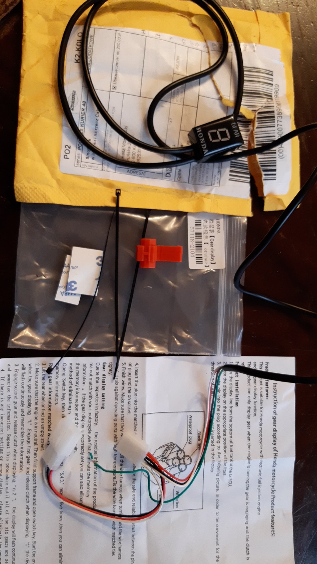

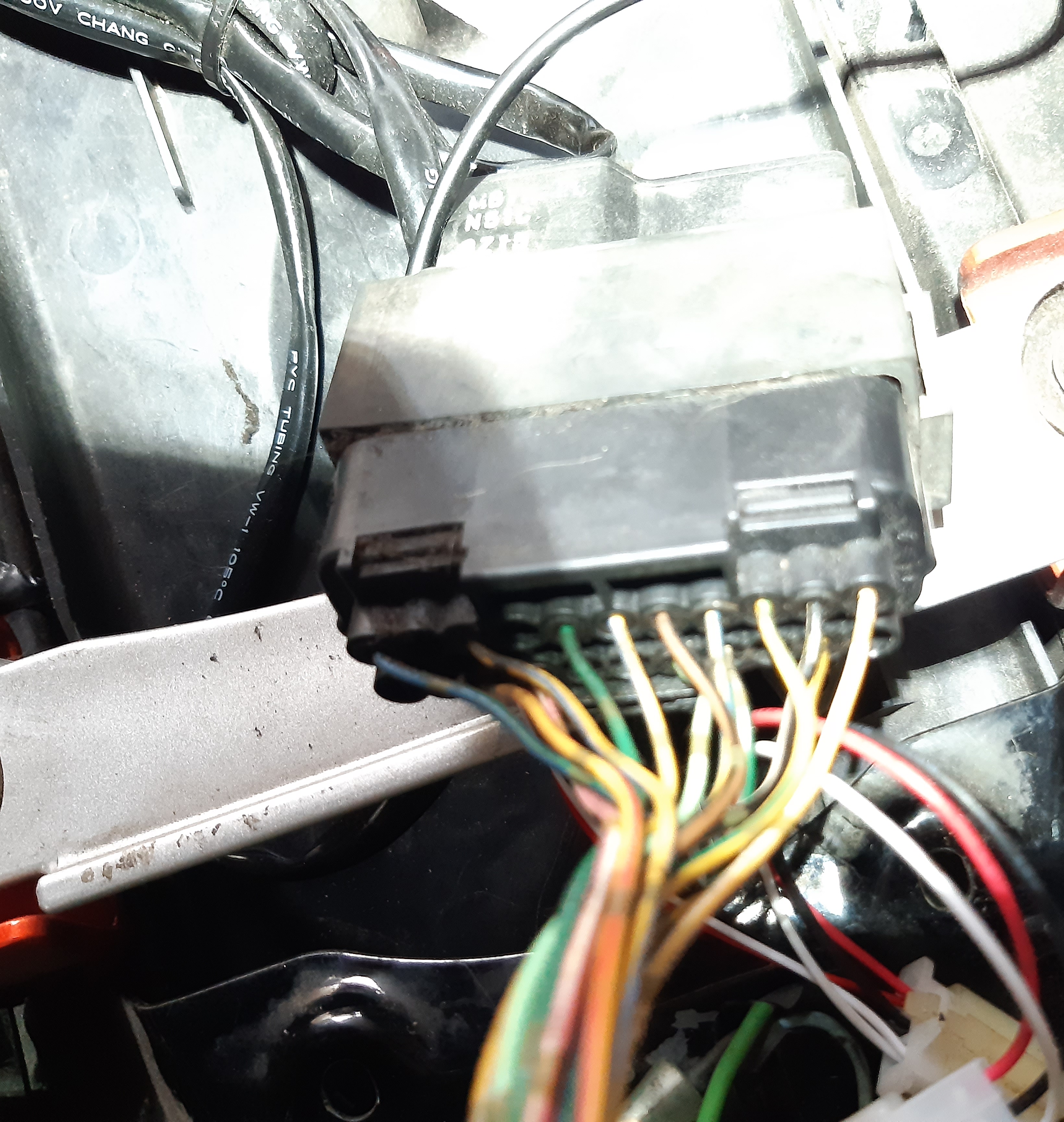

- mokry
- Posty: 128
- Imię: Tomasz
- Lokalizacja: Koło
Re: Wyświetlacz biegów
Pytanie do kolegów elektryków.
Też kupiłem uniweralny wyświetlacz od Majfrenda.
Wersja do Sd01 z dwiema wtyczkami wpinanymi w kostkę tylnej lampy, do tego jest wolny zielony przewód, który powinno wpiąć się w odpowiedni przewód do komputera odpowiadający za położenie wału.
I tu mam pytanie który przewód jest od czujnika położenia wału?
Doczytałem że w hondach powinien to być żółto-zielony.
Połączyłem niestety wyświetlacz nie chce się zaprogramować.
Nie wiem czy podłączam pod właściwy przewód.
Może ktoś montował u siebie.
Sam wyświetlacz odlicza od 6 do 1 przechodzi na L , potem na 1 bieg i już nie przełącza na wyższy bieg.
Po resecie miga naprzemiennie C i 1 ale nic nie mogę ustawić. Dodam, odłączałem zielony przewód od żółto-zielonego od komputera i wyświetlacz działa tak samo.
Czyli albo ja podłączyłem do złego przewodu albo ,,majfrend,, przesłał uszkodzony.
W body kompa do sd01 jest chyba 14 przewodów, nie chce ciąć wszystkich.
Na zdjęciu nie widać żółto-zielony przewód jest 3 od lewej.
Sam wyświetlacz wpiąłem w kostkę od świateł działa po przełączeniu na światła postojowe lub mijania.
Samo przekręcenie zapłonu - wyświetlacz nie świeci.
