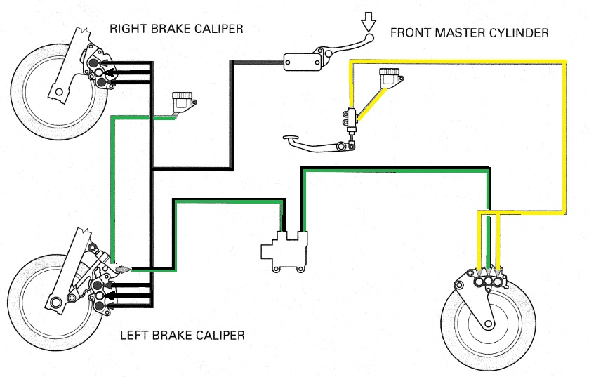

A ja wbrew opinii niektórych kolegów mam zamiar zmienić nieco działanie systemu DUAL.
Ma to u mnie działać tak:
Po naciśnięciu klamki hamulca ręcznego mają zadziałać wszystkie trzy tłoczki w obu zaciskach przednich. To z kolei wymusi pracę pompy
CBS, która uruchomi środkowy tłoczek zacisku tylnego. (to prawie standard)
Natomiast po naciśnięciu dźwigni hamulca nożnego - zadziałają jedynie dwa zewnętrzne tłoczki tylnego zacisku.
I tyle...... :)
Układ hamulcowy projeky.jpg (100.03 KiB) Przejrzano 20992 razy
Wstępne próby dały obiecujące rezultaty. Zamówiłem kilka potrzebnych elementów dodatkowych i jak "przyjdą" postaram się zrelacjonować efekt.
Po co to wszystko? Bo lubię zjechać z twardego, a jak się robi mniej stabilny grunt, to chce mieć możliwość hamowania [:DD].
Kto próbował, ten wie jak potrafi się to skończyć ;D

Pomysł ciekawy. Ale zastanawia mnie czy wydatek pompy hamulcowej starczy na 2x3 tłoczki, to o 50% więcej.. bardzo mnie to ciekawi, pomysł niegłupi

adam3911 pisze:... zastanawia mnie czy wydatek pompy hamulcowej starczy na 2x3 tłoczki, to o 50% więcej...
Mnie też [:DD]
Graty przyjechały. Na razie wszystko pospinałem według "schematu" i :
Tył - rewelacja. Pedał pompy twardy jak kamień.
Dual - powinien dawać rade - samemu kiepsko przepompować płyn, ale obiecująco. W sumie zasila teraz tylko jeden tłoczek - nie trzy.
No i najważniejsze:
Przód - wszystko działa, tylko faktycznie klamka nie jest idealnie twarda (w zasadzie nigdy nie była). Z tego układu płyn był zlany w całości, więc odpowietrzenie zajmie mi trochę czasu. Może to być też wina drobnej nieszczelności przy trójniku, którą zauważyłem dopiero na koniec prac? Jutro będę ..... odpowietrzał dalej :lol:
Docelowo chcę założyć przewody w stalowym oplocie, więc też powinno być lepiej. To co teraz robię traktuje w kategorii testów - zawsze mogę wrócić do wersji oryginalnej. ;)
Re: Hamulce - czy można odłączyć..?
#37 Post autor: james »
adam3911 pisze:Pomysł ciekawy. Ale zastanawia mnie czy wydatek pompy hamulcowej starczy na 2x3 tłoczki, to o 50% więcej.. bardzo mnie to ciekawi, pomysł niegłupi
Dokładnie o to samo chciałem zapytać.
Co do odpowietrzania układu w Varadero to proponuję pompkę podciśnieniową lub strzykawkę min. 50 ml / optymalnie 100 ml i podłączyć pod odpowietrznik zacisku. Odpowietrzanie (po uprzednio całkowicie zdemontowanym układzie) idzie wtedy bardzo szybko i sprawnie :)
Staszek1 pisze:Przód - wszystko działa, tylko faktycznie klamka nie jest idealnie twarda (w zasadzie nigdy nie była).
Przewody w salowym oplocie załatwiły sprawę. Klamka twarda. Pompa daje wystarczające ciśnienie. :isok2:
Dopiero po "testach drogowych" napiszę co to wszystko było warte. (poza workiem pieniędzy ;D )
