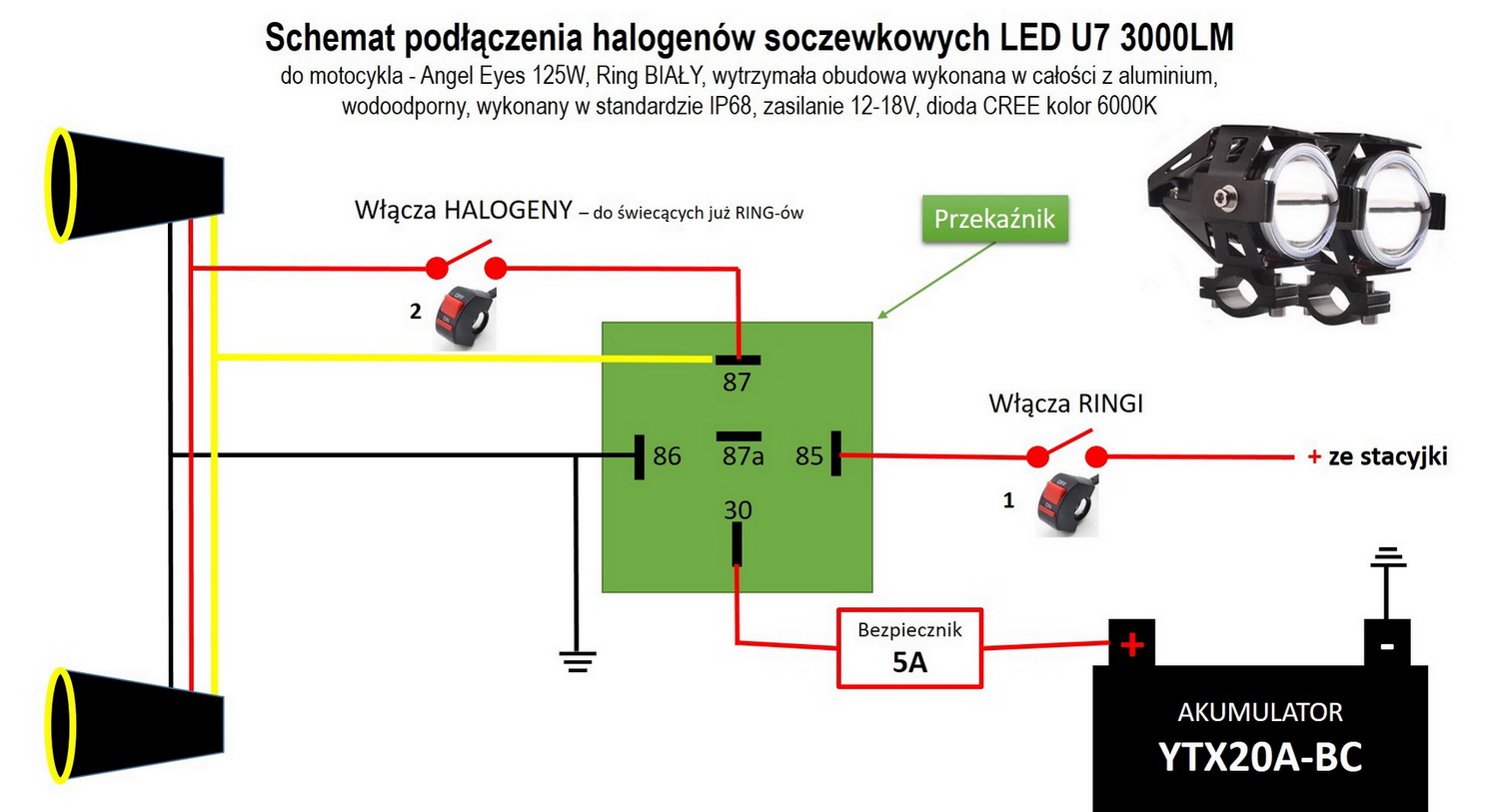

Re: Jaki schemat podłączenia halogenow LED
może coś takiego - !?
- Schemat U7.jpg (61.74 KiB) Przejrzano 18201 razy

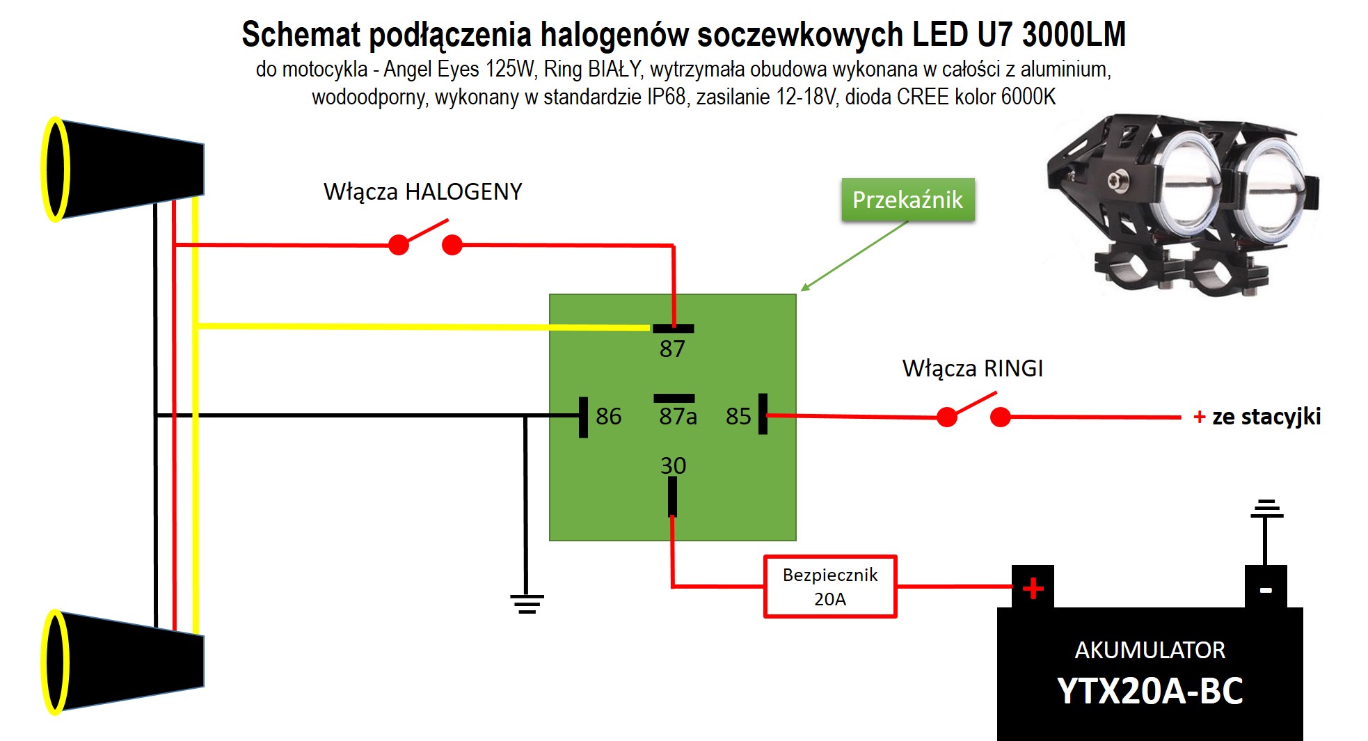

moc rzeczywista lampy to 20W dwóch to 40W
5A bezpiecznika zupełnie wystarczy (a nadwymiarowanie do 20A jest bez sensu - bo paść ma bezpiecznika a nie kable)
te 125W to jest podawane jako moc światła :P
podejrzewam że chodzi o to że świeci jak klasyczna 125W żarówka

- Wiktoria16006
- Posty: 207
- Marka motocykla: Honda V XL
- Lokalizacja: Bolesławiec
hihi, syku - niesamowity jesteś,
ale chodziło mi o to, czy opracowany schemat jest poprawny...!?
Niby źadna filozofia...
wygląda ok
tzn jeżeli w ledach czarny to masa, czerwony to 12V soczewek, żółty to 12V oringów
to może taki być ale nie włączysz soczewek bez oringów
ja bym wstawił taki wyłącznik:
jedna dioda wystarczy aby mieć:
0 - nie świeci
I - oring
II - oring i soczewka
(zakładam że oring w końcu zadziałał)
tylko wg tego schematu wyłącznik musi wytrzymać 5A
edit:
można zrobić jeszcze inaczej
I - podaje 12V bezpośrednio na oringi
II - podaje 12V na przekaźnik wpinający soczewkę
dioda od soczewki do oringu daje równoczesne działanie obydwu przy włączonej II
schemat podrzucę jutro bo fotosik pozwala jedno dziennie dla niezalogowanych

- Wiktoria16006
- Posty: 207
przede wszystkim WESOŁEGO ALLELUJA...!
- a teraz: podoba mi się Twoje rozwiązanie, ale jest niczym innym niż moje tylko Ty zastosowałeś jeden włącznik dwu pozycyjny (3-pozycyjny), a ja dwa włączniki (ON/OFF) na kierę.
Włącznik nr 1 - na kierownicy LEWY - praktycznie włącza cały układ, ale świecą tylko RINGI, jako światła do jazdy dziennej.
Włącznik nr 2 - na kierownicy PRAWY - tylko "czeka" by dołączyć soczewką /nie zależnie czy strobo, czy ciągłym/.
PS. TAK RING działa, testowałem podłączenie z zasilacza 8V - niestety za mało, po podłączeniu na TEST do AKU wszystko poszło zgodnie z planem.
Teraz muszę się skupić na gaśnięciu moto przy rozgrzanym silniku - strasznie dziwna sprawa...
Jeszcze raz Wesołych Świąt...!

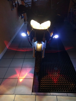

Efekt końcowy...
- Halogeny_1 (5).jpg (4.34 KiB) Przejrzano 18142 razy
- IMAG4511.jpg (4.74 KiB) Przejrzano 18142 razy
