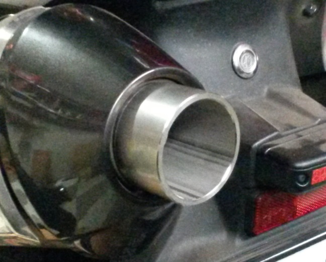

Koledzy. Czy ten kto montował te końcówki do oryginalnych tłumików (te "rurki") może mi powiedzieć, czy one się nagrzewają?
Jeśli tak, to jak bardzo?
Do czego zmierzam - dorobiłem podobne i stoję przed dylematem:
- polerować?
- czy polakierować?
Niestety kolor jaki wybrałem nie jest łatwy do zakupienia w wariancie termoodpornym. Wydaje mi się, że temperatura jaka tam występuje nie jest jakaś specjalnie wysoka. Obok są te dodatkowe osłonki na tłumiku (wersja po lifcie) polakierowane (chyba) zwykłym lakierem - takim jak zbiornik.
Czy zwykły lakier to wytrzyma???
Re: Wydech
#368 Post autor: melon1968 »
Wg.mnie wytrzyma bo to nie jest ta właściwa rura wyprowadzająca co się nagrzewa.
Re: Wydech

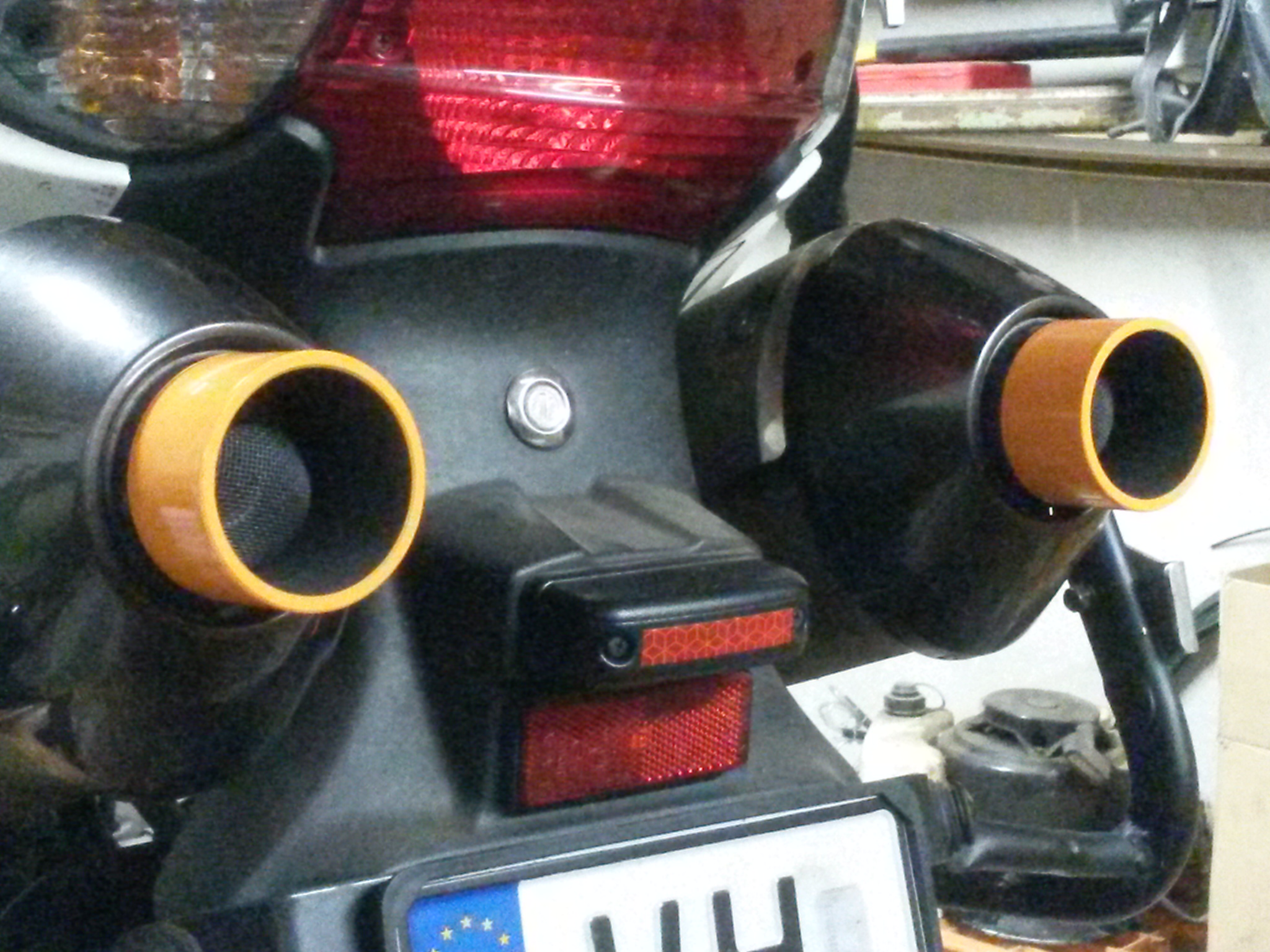

#369 Post autor: Staszek1 »
Wyszło tak :
Re: Wydech
#370 Post autor: mack1310 »
Staszek1 pisze:Wyszło tak :
Znowu BRAWO TY!!!
Re: Wydech
#371 Post autor: Staszek1 »
Jutro testy .... dźwiękowe .....
zdam relacje :rotfl2:

#372 Post autor: Staszek1 »

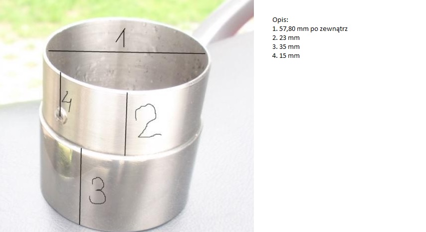

Dla zainteresowanych:
Przy toczeniu posłużyłem się wymiarami z rysunku z foum ..........
.... i tu zonkkkkkk :xyz:
wymiar zewnętrzny tulejki do wcisku w oryginalny wydech (57,8 mm) w moim przypadku okazał się zdecydowanie zbyt luźny.
Tuleje wkładałem bez żadnego oporu. Musiałem "nadspawać" aby nabić "na wcisk" .
Lepiej pomierzyć przed toczeniem :hyhy:
Re: Wydech
#373 Post autor: Staszek1 »
Po testach.....
;D ;D ;D
Fajnie dudni.
- nie zbyt nachalnie, ale słychać różnicę. Zdecydowanie większe wrażenie w czasie jazdy /pod obciążeniem/ niż na postoju)
(lakier dał radę - jeszcze nie spłoną [:DD] )

#374 Post autor: darekzz »
Staszek1 pisze:Dla zainteresowanych:
Wszystkie tulejki które są podtaczane wchodzą w moim przypadku na wcisk i jeszcze nie słyszałem aby komuś wypadły lub były luźne w miejscu podtoczenia powierzchnia musi byś zbliżona do (gwintu) i rura oczywiście chromo-nikiel.
Ps. ta część nigdy się nie nagrzewa nawet po wycięciu "rureczek" co znacznie poprawia brzmienie końcówek.

Kolego, nie mam do nikogo pretensji. Nikomu nic nie zarzucam.
Skorzystałem z wymiarów z rysunku, który gdzieś, kiedyś znalazłem i zapisałem na dysku:
i kazałem przetoczyć na wymiar 57,80 mm - ten z rysunku - co u mnie okazało się zbyt luźno.
