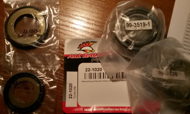

#59 Post autor: Staszek1 »
Nie wiem czy do SD01 idą te same, (raczej tak) ja do swojej kupiłem te:
łożyska główki ramy.jpg (105.52 KiB) Przejrzano 11094 razy
