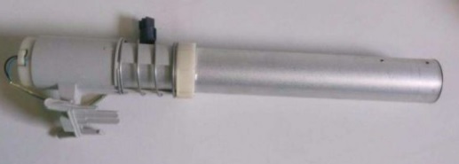

Re: Wskaznik paliwa Varadero
Pływak dojechał już dawno.
długością odpowiedni (ok 30 cm), wygląda właściwie. (fota z netu, nie chce mi się lecieć do garażu)
Jest tylko jedno pytanie?
Jak to wepchnąć do zbiornika?
Średnica wlewu jest ok, ale kształt zbiornika uniemożliwia włożenie czegokolwiek.
Są dwie opcje:
1. inny pływak (ktoś coś wcisną już do zbiornika?)
2. (tej chciałbym uniknąć) wyciąć rewizję od wewnętrznej strony zbiornika i dorobić zaślepkę z uszczelnieniem.
(trochę szkoda podchodzić do moto tego z biaksem

Koledzy. Ze wstydem muszę przyznać - poległem
Wsadzenie sensownego pływaka do zbiornika graniczy z cudem. Mi się nie udało.
Próby były trzy, każda zakończona niepowodzeniem
Klasyczne pływaki poprzez zasadę swojego działania (ruchome ramię) znacznie ograniczają możliwości pomiaru w całym zakresie zbiornika - a właściwie kształt zbiornika uniemożliwia pomiar.
Jedynym rozwiązaniem i najprostszym jest zastosowanie pływaka wzdłużnego Niestety aby go tam wsadzić musi on mieć ok 25mm średnicy i można próbować wcisnąć go przez miejsce na kranik, lub czujnik rezerwy. Ten który kupiłem ma 50mm. Zakres pomiaru ok - około 30 cm.
Nie składam "broni" ale czuć wiosnę i muszę ogarnąć inne poprawki, więc projekt wskaźnik paliwa schodzi na plan dalszy.
Może komuś udało się coś sensownego zaadoptować???
Moim zdaniem nie ma szans.
Odkręć wlew i spróbuj cokolwiek tamtędy włożyć.
Ja próbowałem - nic się nie mieści.
