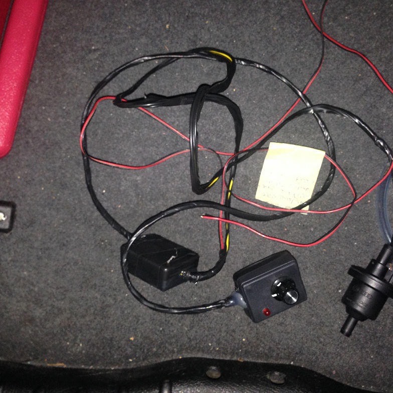

mogę wam polecić jedną osobę, sam robi urządzenie do smarowania łańcucha, kupiłem dwa takie. Sterowane elektrycznie z regulacja częstotliwości smarowania.
Sam sobie do Transalpa założył.
Jak ktoś potrzebuje zrobię zdjątka i umieszczę.
Ja będę zakładał na wiosnę do swojego Varadero.
W lipcu zapłaciłem 180 PLN za zestaw. Widziałem jak użądzenie działa na motorze Yamacha XJ6 - był to motor do nauki jazda. Mój instruktor jazdy polecił mi te osobę.
Pozdrowionka

dawaj foty zobaczymy co to za wynalazek może się skuszę

W zasadzie to nic spektakularnego. Wydaje mi się, że można podczas montażu dostosować do moto.
reszta to gumowy wąż i pojemnik na olej, ale nie zamieszczam bo zdjęcie wyszło słabo.

sam te obudowy sklejałeś? czy autor odpierdzielił taką manianę?
może ja i mam zboczenie, ale sorki - czego się należy spodziewać w środku po takim "zewnętrzu"
sabcio110
Posty: 11
Rejestracja: ndz wrz 06, 2015 11:05 pm
Imię: Sebastian
Re: Motooiler
#99 Post autor: sabcio110 »
Witam :)
mówiłem, że to nic spektakularnego, i że podczas montażu można jeszcze sobie kilka rzeczy dopracować, mając to w ręku widziałem, że całość nie opiera się na taśmie i jest szczelnie zrobione.
Dla mnie oprócz tego ważne jest, że dobrze działa i sprawdzone na motorze, który robi bardzo wiele kilometrów dziennie ponieważ służy do nauki jazdy. Mniemam, że w środku być może przewodziki i elementy nie są poukładdane przy prawej lub lewej krawędzi lub górą jak ktoś woli, ale to nie świadczy o tym czy urządzenie działa sprawnie lub nie. Jak będzie coś nie tak,
to oddam do poprawy.
Też mam kilka zoboczeń, a niektóre kwestie pewnie sobie poprawię i dostosuję pod własne fetysze estetyczne :)
Pozdrowionka
