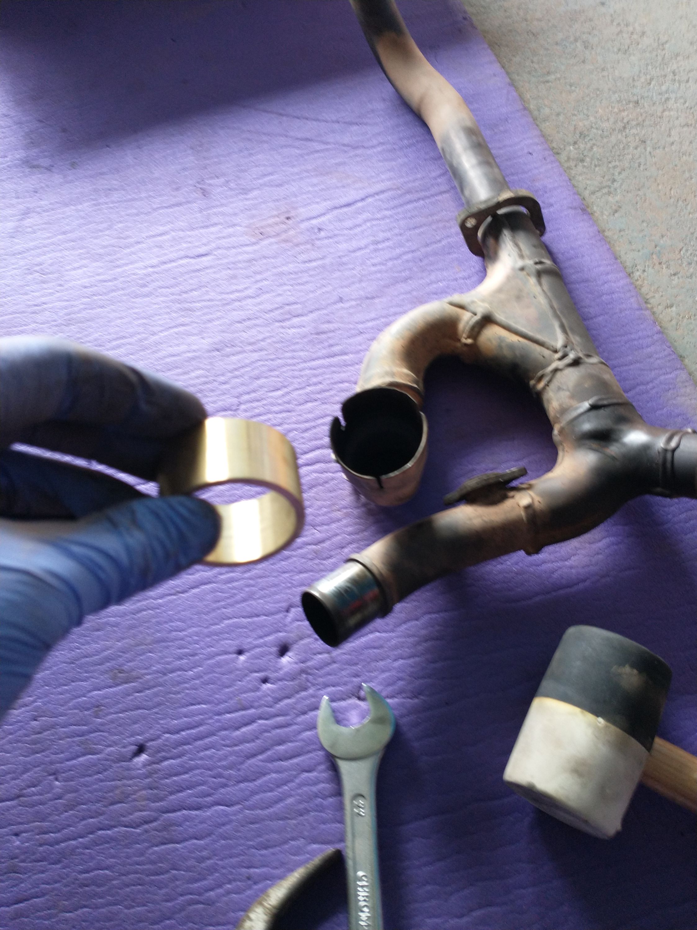

I tak Ci się raczej nie uda założyć tych tulejek za pierwszym razem. Musiałem kilka razy do tokarza latać aby dopasować do kolektora (u mnie kocówka kolektora jest nieco owalna (nie pamiętam już o ile) i musiałem dawać tokarzowi aby dopasował.

3 godziny i sprawa załatwiona. Tulejka dorabiana z brązu i na szczęście spasowała od pierwszego strzała (po sugestiach znajomego, który założył oryginalną, zmieniłem rozmiar tulejki z 24 na 28). na wolnych obrotach wszystko gra. Wieczorem testy

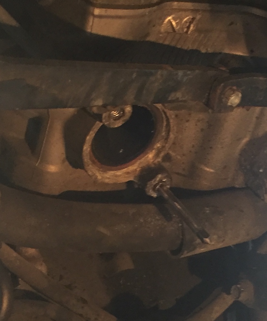

Widzę, że temat dawno nie poruszany. A jak aktualny. Bynajmniej u mnie. Jako pierwsze dzięki wszystkim co tu od lat wpisy robili. Dużo cennych informacji. Tak więc przy okazji, że tylne koło zdjęte(zmiana kapcia) wymiana uszczelek. Masakra! Trochę grzebania jest. Ale temat do ogarnięcia. No oczywiście w takich przypadkach nie może iść wszystko gładko. Tylny cylinder, śruby puszczają jak po maśle. Łączenia poszczególnych segmentów wydechu, bez oporu. Ale pierwszy gar... Pierwsza szpilka wyszła cała. Żaden problem. Za to druga... Ukręciła się przy samym cylindrze. No i od samego rana: nawiercanie, ostrzenie wierteł. I tak kilka razy. Ale udało się. Dobrze, że do nowego sezonu jeszcze daleko.

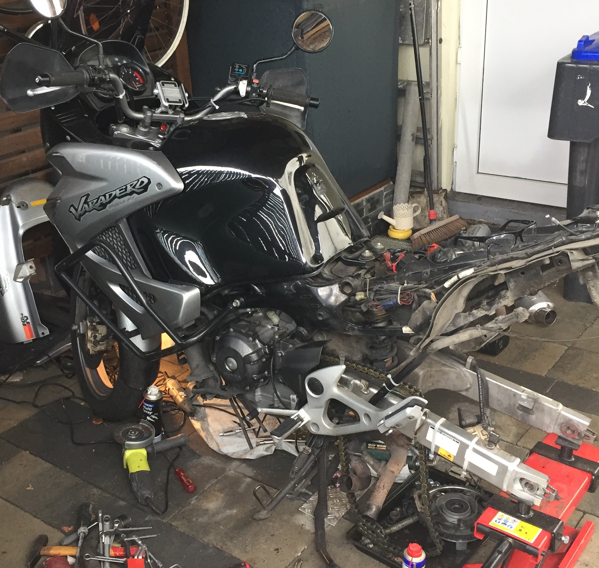

No tak. Miało być niewinnie. Tylko wymiana opony. Jak już koło zwalone , to zaraz felga wypiaskowana i po lakierowaniu. Przy okazji, że zadek rozgrzebany, uszczelnianie wydechu... jak z tym się uporam, to przód idzie na warsztat . Nie musiało by jeszcze być , ale przedni kapec tez będzie nowy. Przy okazji felga jak tył. I lagi. Lewa zaczęła się pocić . To nie ma na co czekać . Nowy sezon tuż tuż . Mam nadzieje ze się wyrobie. I nie będzie więcej niespodzianek jak z tą nieszczęsną szpilkąmelon1968 pisze:Sezon nie zakończony a ty moto rozbierasz?!![]()

Operacja się udała. Pacjent ma się znakomicie. Wreszcie chodzi jak motocykl, a nie jak traktor. Silnik chodzi równo, nic nie strzela. Usunęłam również usterkę scottoilera. Wykryłem przypadkowo, że przewód podciśnieniowy był pęknięty i pewnie łapał lewe powietrze. Przez co olejarka nie działała. Teraz jest inaczej.A i felga po kapitalnym remoncie prezentuje się całkiem, całkiem. Oczywiście z nowym kapciem i tarczą hamulcową. Aż nie mogę już się wiosny doczekać. Choć roboty jeszcze masa. Teraz przód idzie na warsztat. Tak wiec spadam do wątku dotyczącego lag. Myśle , że z waszymi instrukcjami i z tym sobie poradzę. Nara!

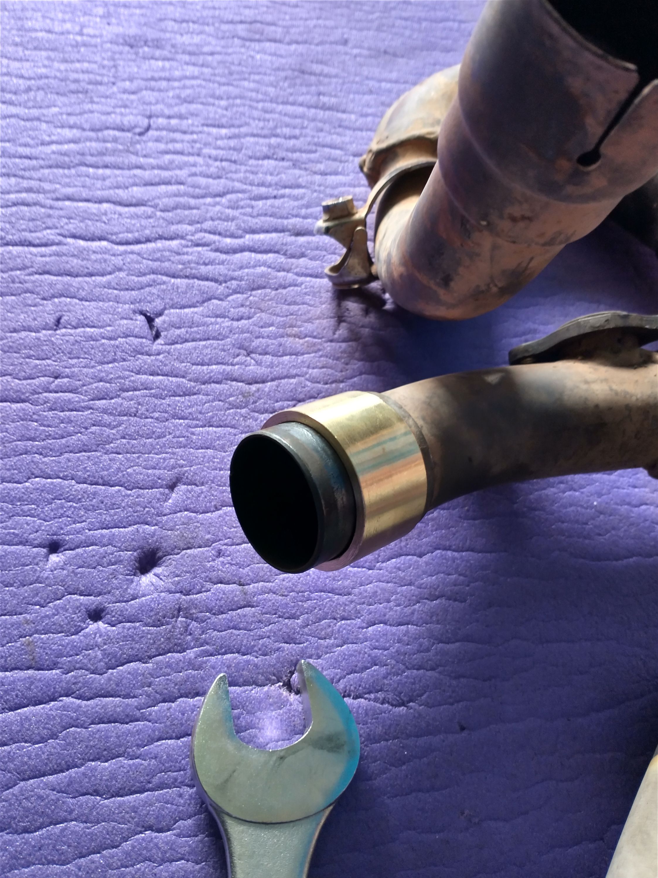

- Tak wygląda uszczelka przed umieszczeniem w gnieździe.
- IMG_20230318_121559863.jpg (242.24 KiB) Przejrzano 14351 razy
- Uszczelka wchodzi na rurę z minimalnym luzem (dzięki temu nie trzeba się siłować przy składaniu wszystkiego).
- IMG_20230318_121608646_HDR.jpg (295.81 KiB) Przejrzano 14351 razy
- Tak uszczelka siedzi w gnieździe. Po rozgięciu i uformowaniu rozety wchodzi na tyle ciasno, że wbijałem ją tuleją 44 mm.
- IMG_20230318_134646666_HDR.jpg (243.99 KiB) Przejrzano 14351 razy

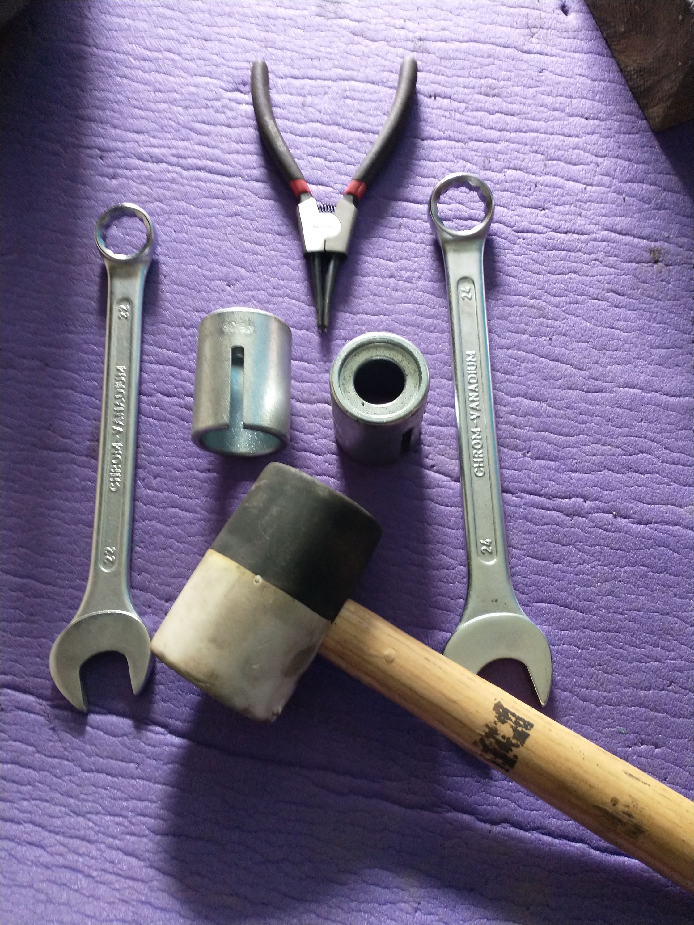

- Zestaw narzędzi do rozginania rozet i wprowadzania uszczelek w gniazda:
- klucze 22 i 24 do rozginania rozety
- tuleje do łożysk 44 i 46 mm też do rozginania i formowania rozety oraz wbijania uszczelki.
- szczypce segera do nasuwania obejm
- młotek, wiadomo do czego. - IMG_20230318_135134921.jpg (345.78 KiB) Przejrzano 14351 razy

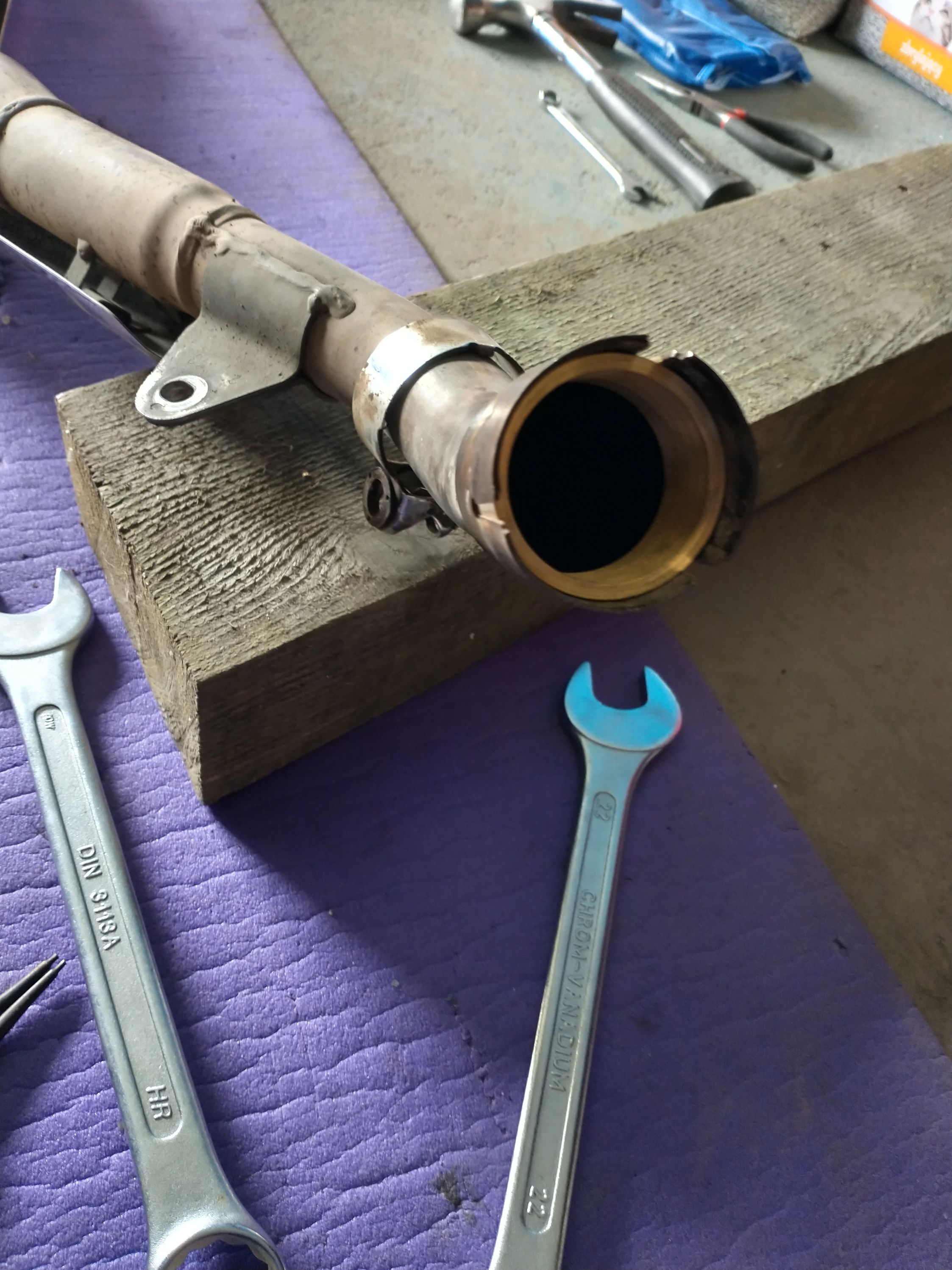

- Tak wygląda połączenie wydechu z nową uszczelką.
- IMG_20230318_151821210_HDR.jpg (114.36 KiB) Przejrzano 14351 razy
Re: Wydmuchana uszczelka wydechu (???)
Tulejki mosiężne przecinałeś na skos ?
- zalmen3
- Posty: 563
- Lokalizacja: Oborniki Wlkp.
Nie przecinałem w ogóle. Mówisz, że się nie uszczelni w ten sposób?
Wg. mnie to się nie uszczelni bo mosiądz jest twardy. Przeciąć na skos powinieneś.
