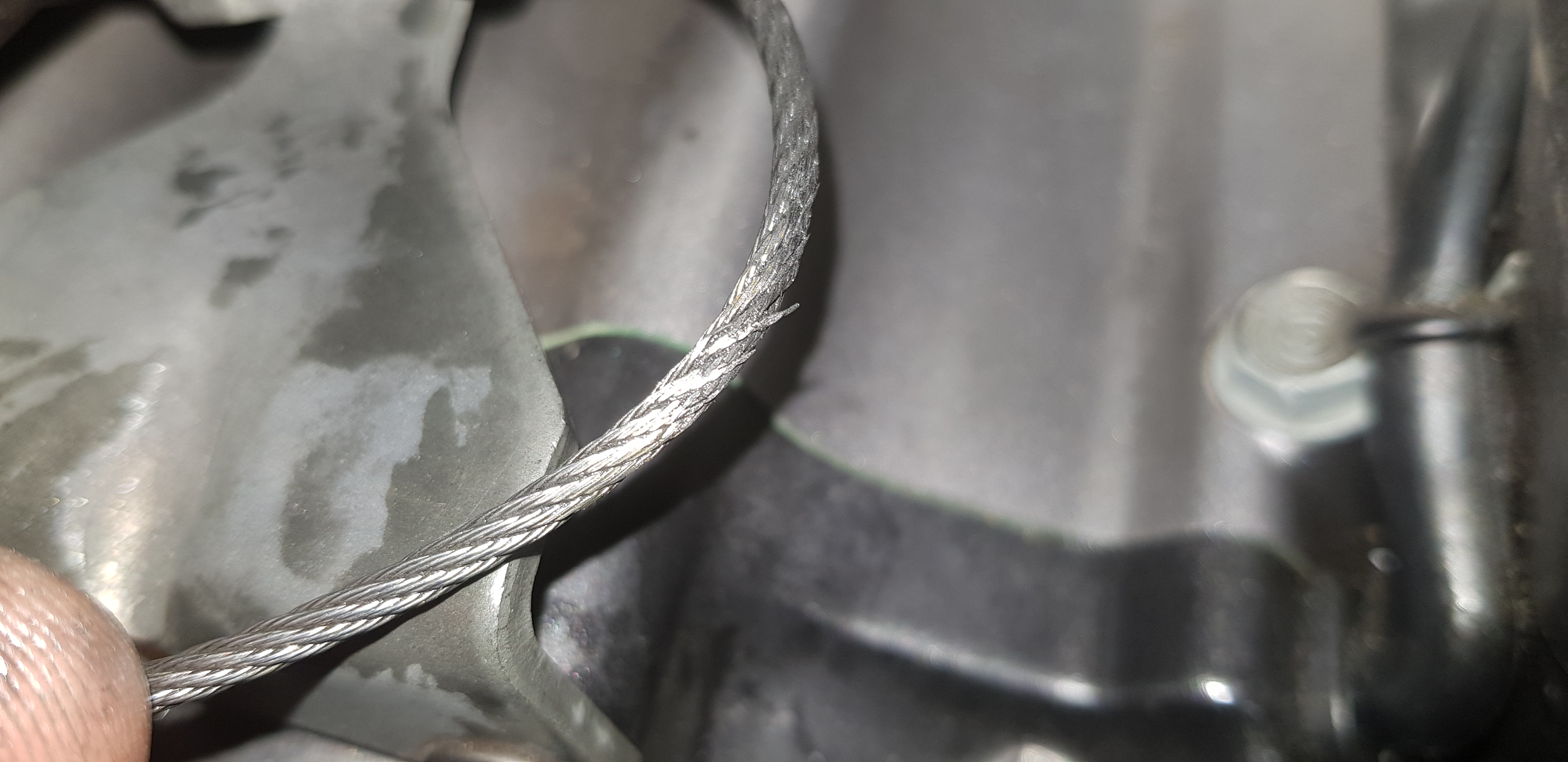

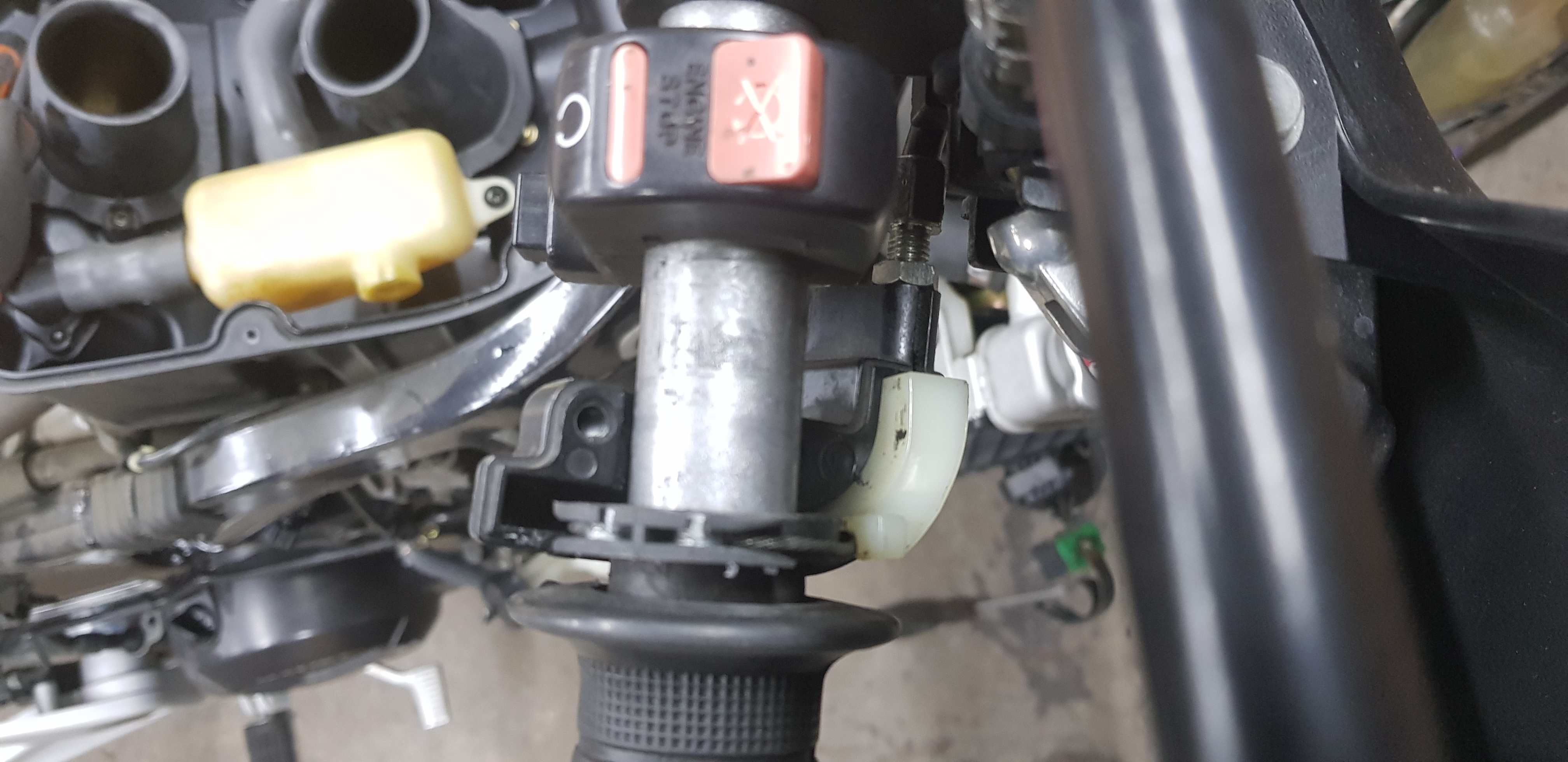

Wymieniać linke czy latać dalej ? A może kupić i wozić zestaw naprawczy? Drugie zdj linka sprzedał
Ta linke od lewej od czego jest prawa otwiera przepustnice A lewa jest sztywna to jest jakiś naciąg rolgazu
