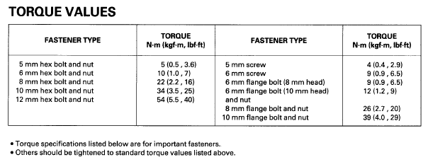

Jakie są momenty dokrecenia śrub głowicy w sd 02.
Pytam bo wg. książki z sd01 wszystkie śruby 53 Nm A są tam też dwie cienkie szóstki które przy takim momencie na bank się zerwą.

Śruby 10 mm na 53 Nm w 2-3 krokach, natomiast te dwie 6 mm serwisówka podaje :"Tighten the 6mm flange bolts securely.", czyli w wolnym tłumaczeniu: "dokręcić z wyczuciem".

6mm śruba z wyczuciem to jak dla mnie max 12 Nm.
Nie chciałem wcześniej sugerować ale w mojej książce te dwie 6tki z siłą 23 Nm co mi się już wydawało za mocno.

Na początku serwisówki do SD01 (wiem, że tu mowa o SD02) masz ogólną tabelę z momentami dokręcania. Jest tam podział na średnice i typ.
Dalej znajdują się informacje szczegółowe. Warto je przejrzeć, bo niektóre śruby trzeba przykręcać z większym momentem, a inne z mniejszym niż podano w w/w tabeli. Jeśli natomiast nie zostały one uwzględnione w spisie, to wiążąca jest informacja jak wyżej.

Przydatne informacje. Dzięki
