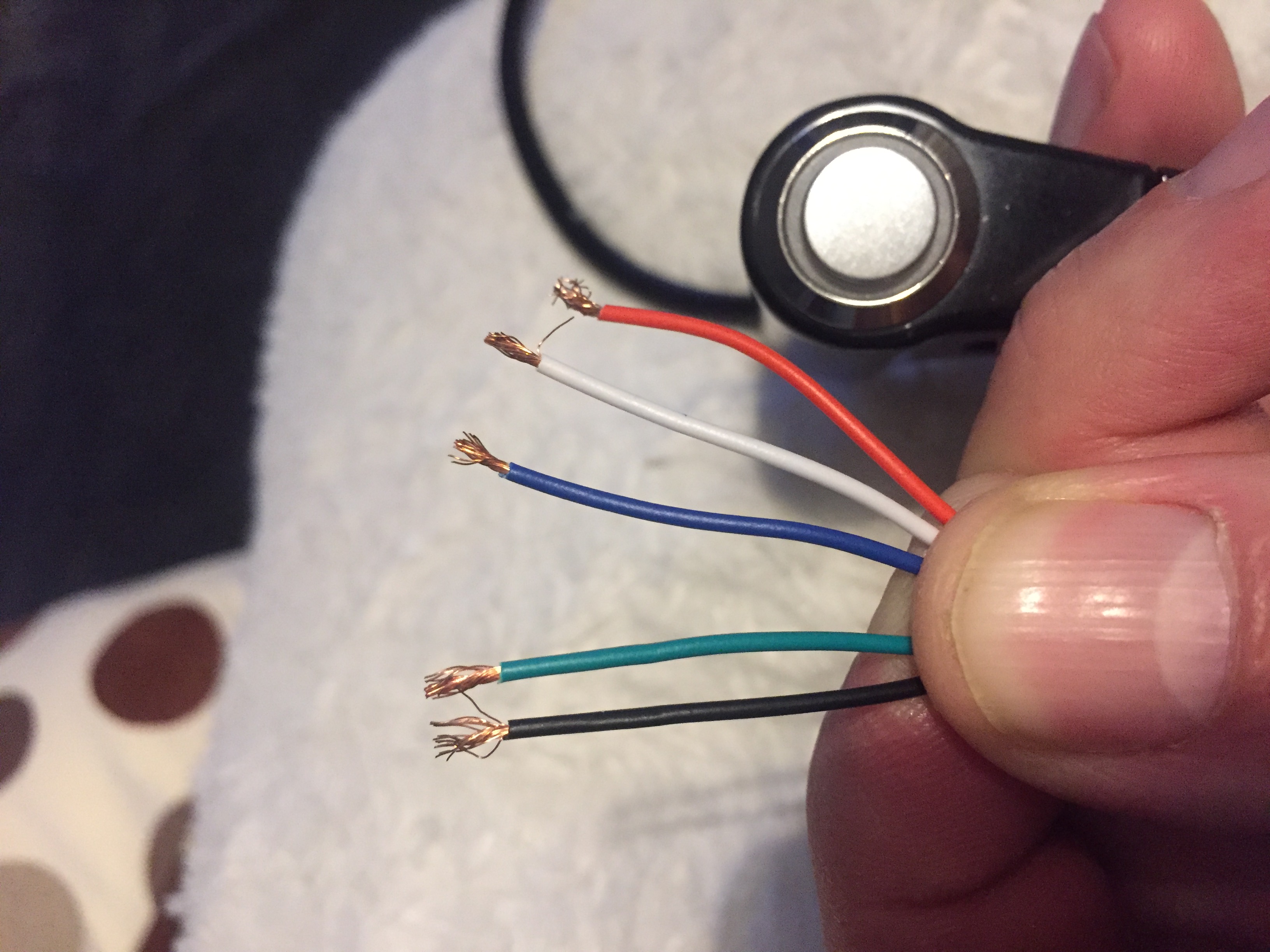

Ten włącznik i te 5 kabli z niego wychodzących. Czy ktoś jest w stanie po kolorach określić który kabel do czego? Sądzę, że jest on podświetlany. Bo po co inaczej tyle kabli. Niestety nie mam opisu, a zanim dojdę metodą prób i błędów do celu, może ktoś będzie w stanie pomóc.

Pytanie do znawców elektryki.

Dodam jeszcze, że włącznik jest bistabilny (jak wcisnę to zostaje wciśnięty i do wyłączenia konieczne kolejne wciśnięcie)

Rozkminiłem to
Jak by ktoś z podobnym problemem się wzmagał, to:
Zielony +
Biały (na odbiornik)
Niebieski(na odbiornik)
Z tym, że na biały idzie prąd przy wciśniętym przycisku. Na niebieski przy wyciśniętym. Najprawdopodobniej można przełącznik ten wykorzystać do zmiany świateł (drogowe/mijania)
Czerwony (+ na podświetlenie przycisku)
Czarny (- na podświetlenie przycisku)
Myślę, aby wymienić na ten pstryczek elektryczek odpalanie halogenów. Spodobało mi się jego podświetlenie.
Zielony +

To jakiś akcesoryjny włącznik, tylko metodą prób i błędów lub rozebrać i zobaczyć który kabel do czego.
Z tego zdjęcia to tylko czarny można obstawić, że masa

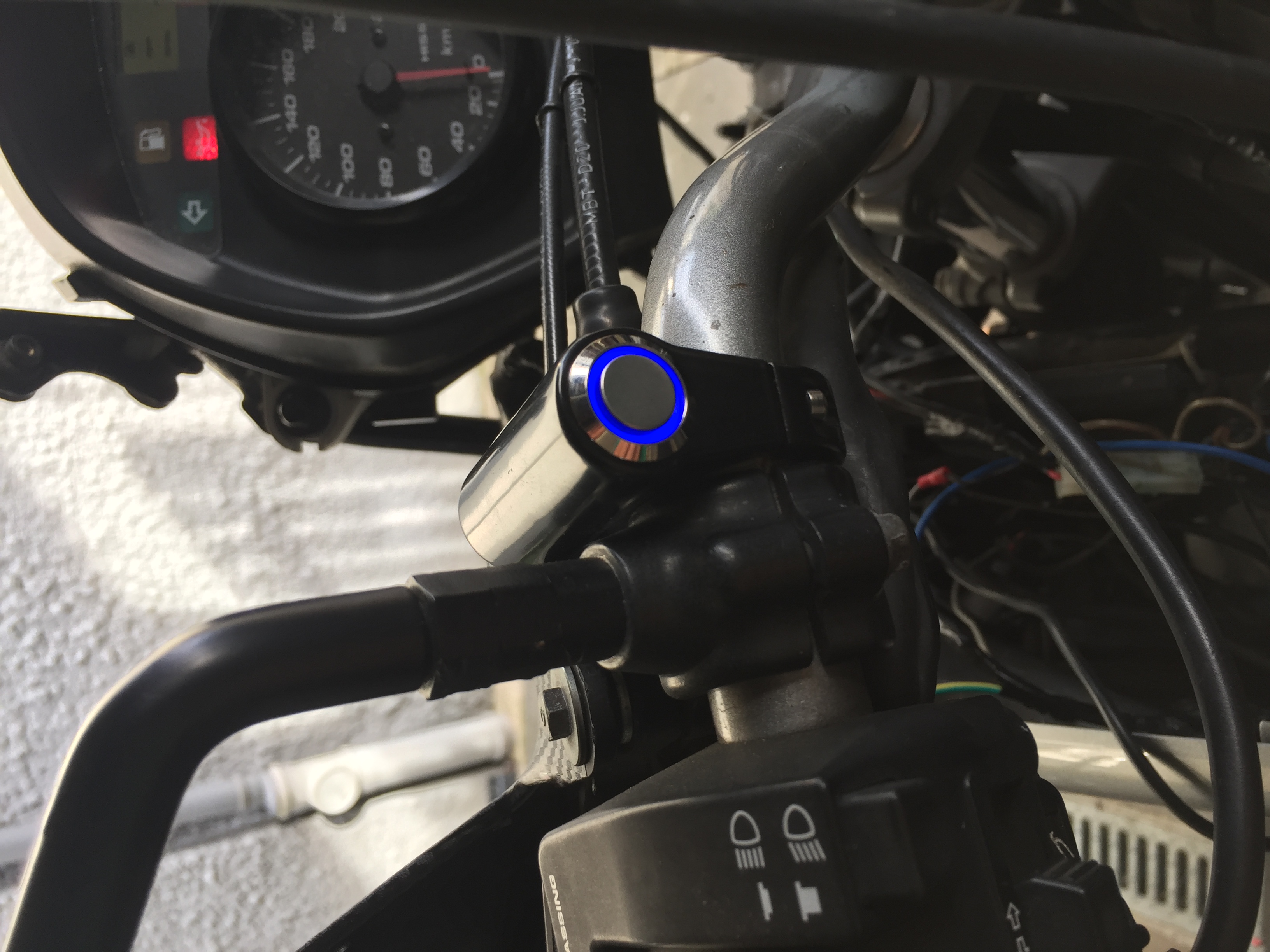

Zamontowany !
