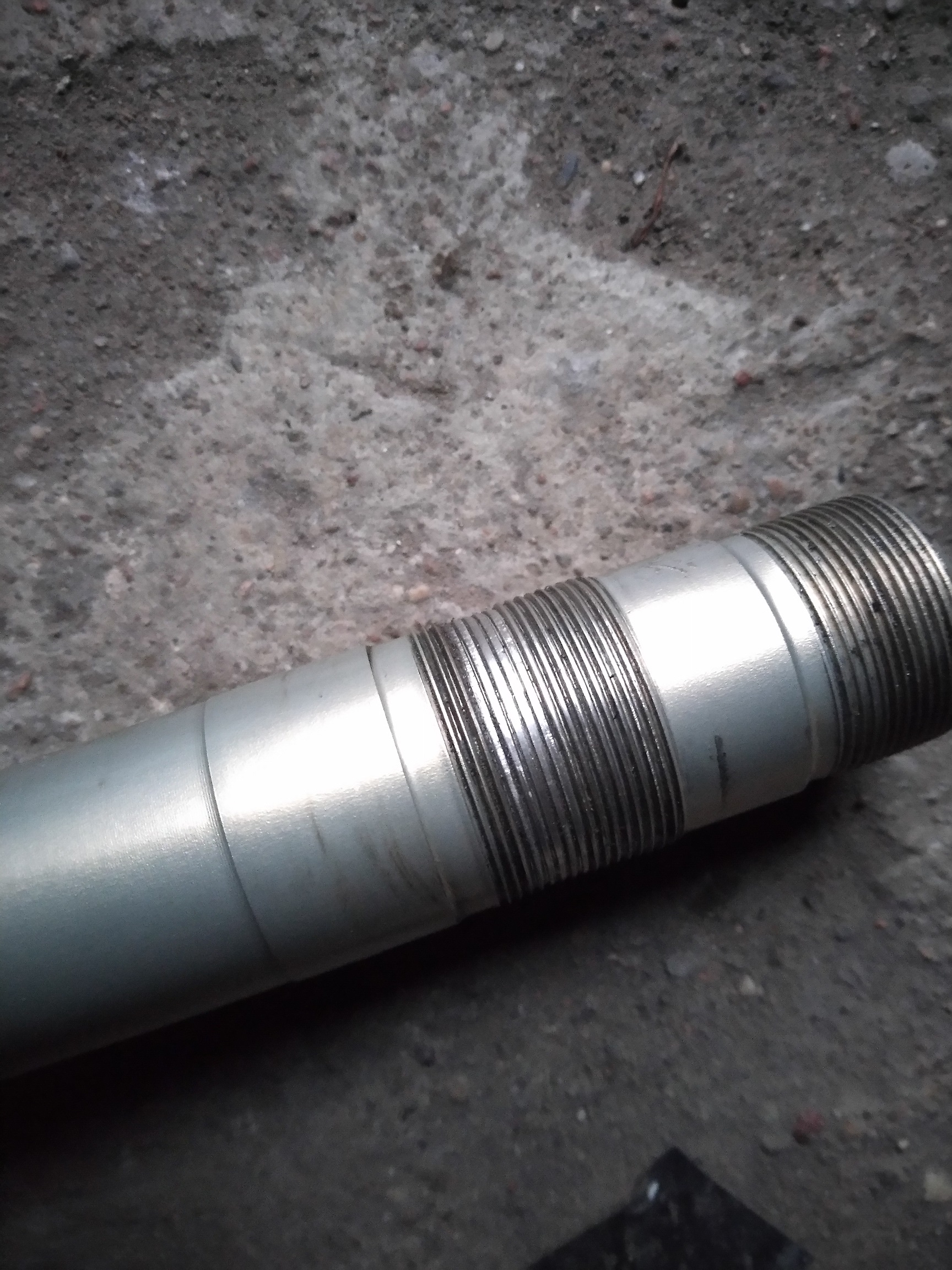

Przesyłam jeszcze wygrzebane zdjęcie gwintu sztycy, wyrobiony gwint jest w okolicach 80stopni po okręgu; ale nakrętki dokręcam bezproblemowo jedną i drugą.

O znajomy widok. Gwint na sztycy miałem dokładnie tak samo uszkodzony. Zerwanych było kilka zwoi (nakrętki były ok). Zrobiłem podkładkę, którą podłożyłem pod pierwszą nakrętkę tak, aby nakrętki współpracowały ze sprawnym gwintem sztycy w innym miejscu ale... tak nie powinno być więc chciałem wysłać półkę do naprawy - wymiany sztycy. Zrezygnowałem bo okazjonalnie kupiłem sprawną całą półkę ze sztycą.

Czyli jak rozumiem, raczej do wymiany? Znajomy wspominał że mógłby to naprawić spróbuję jak tak. Obecnie widzę półki w okolicy 500zł, szczerze wolałbym na używkę tyle nie przeznaczać chyba że to normalna cena ?
Miałem nadzieję, że skoro nakrętki porządnie da się dokręcić to przynajmniej na ten sezon da radę.

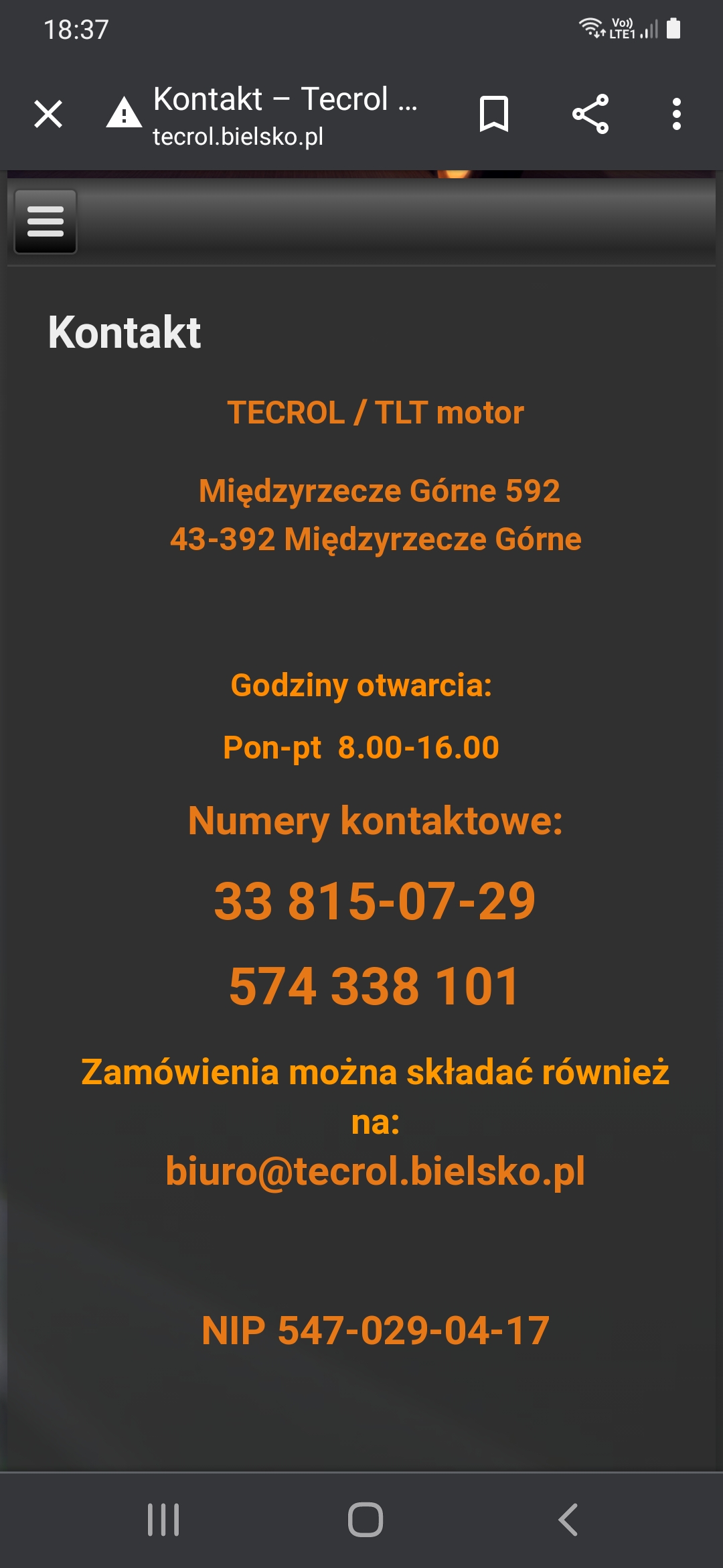

Tu masz namiar na firmę która robi rury zawieszenia sprężyny, prostuje ramy , regeneruje sztyce(prostują półki sztyce lub jeśli nie da się sztycy naprawić dorabiają .
Kupowałem kilka razy u nich lagi sprężyny i raz naprawiali mi sztyce .
Spróbuj może da się przegwintować, dorób podkładkę jak radził kolega , skontruj razem i polatasz.

Wszystkim wielkie dzięki za pomoc, wysłałem maila do tej firmy czy się zajmą tematem.
Sprawdził się też sposób z podkładką plus tylko lekkie dokręcenie szerokiej nakrętki, porządnie kontra i odpowiednio chromowana. Tym razem efekt zbliżony do ideału, w sensie nawet za lekko wyszło.
Jeszcze mi się nie pali z wyjazdami więc spróbuję naprawić sztycę.
