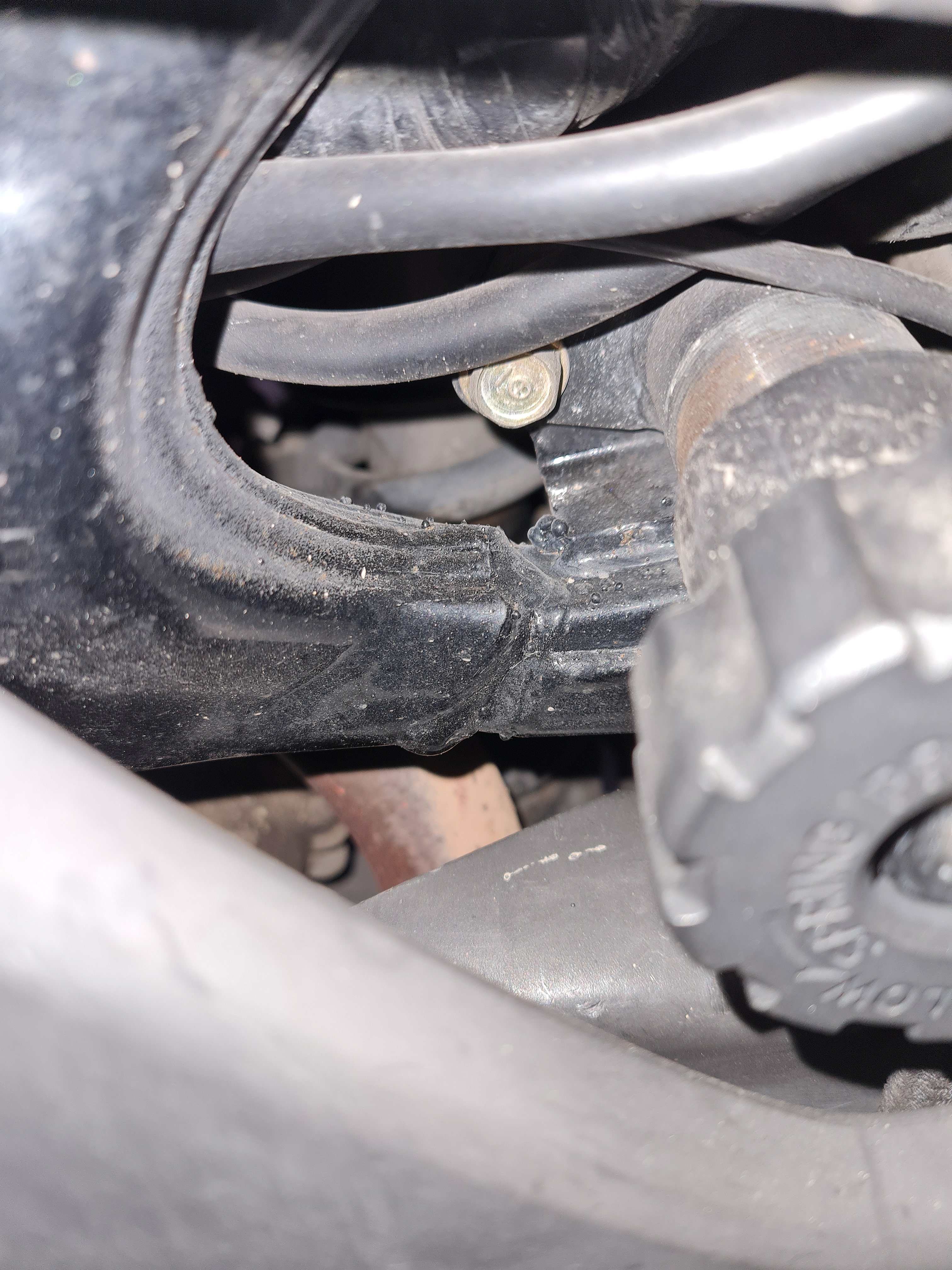

drodzy forumowiczce zwracam się do Was z prośbą o opinie dotyczącą spawu ramy. Motocykl zakupiłem niecałe pół roku temu (przejechałem 13 000km) i w podczas zimowania zobaczyłem po lewej stronie przy regulacji tylnego zawieszenia paskudny spaw (załącznik). Czy to możliwe, żeby fabryka wykonała takie partactwo? Proszę o opinie i ewentualnie zdjęcia waszej ramy od 2004r. Z góry dziękuję.
Rama lewa strona (przy regulacji tylnego zawieszenia)

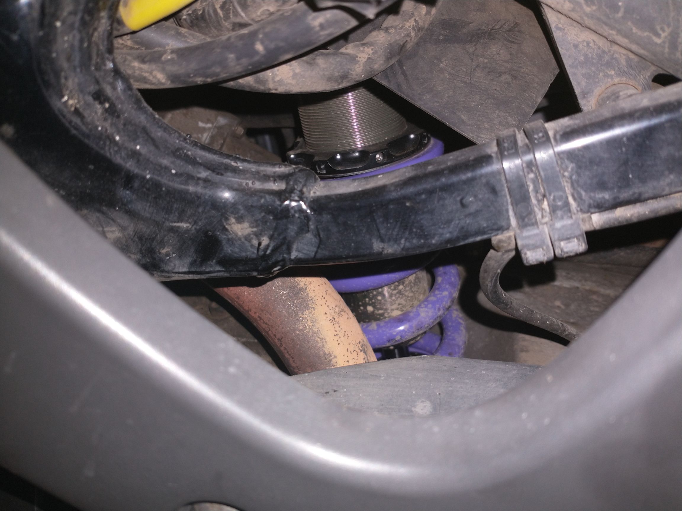

Nie ma takiej opcji, żeby fabryka zrobiła coś takiego. Tak to wygląda u mnie (rocznik 2003, więc brak uchwytu na pokrętło od amora):

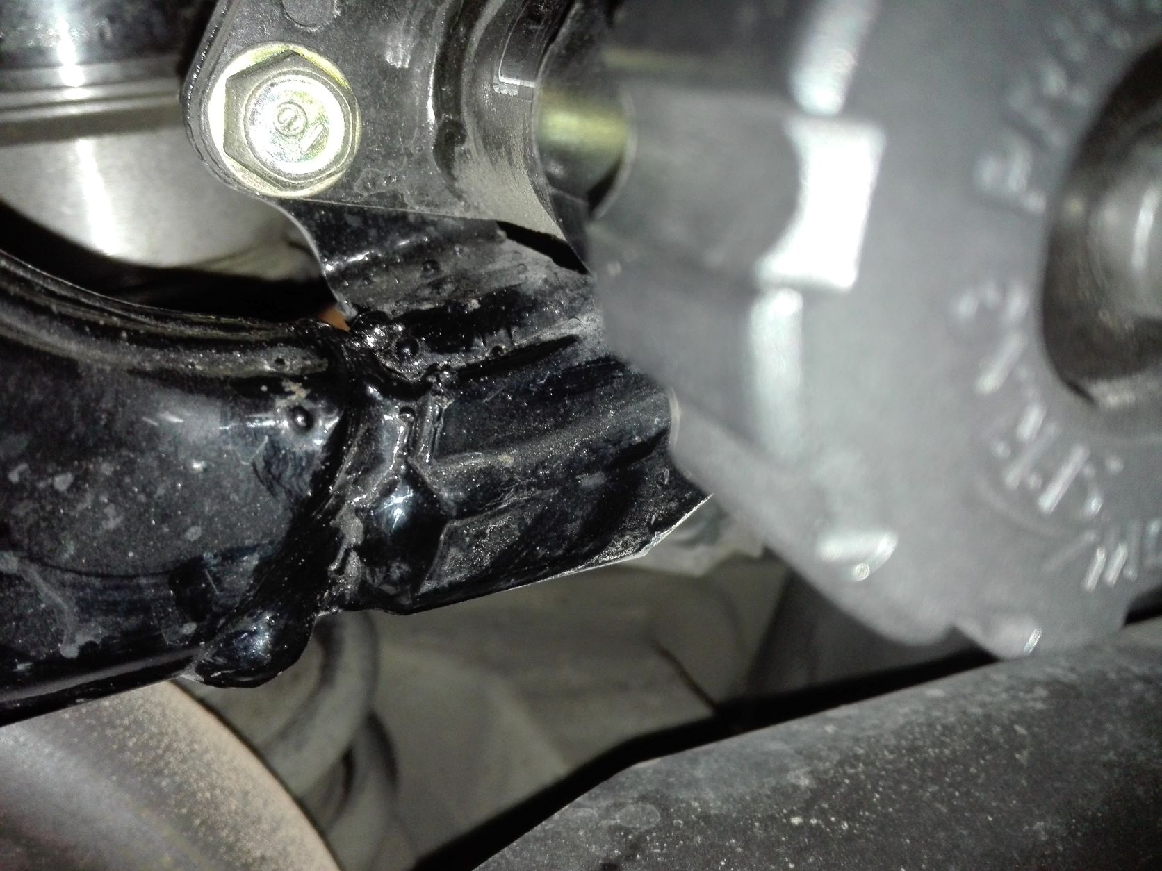

Dzięki za zdjęcie. Tylko właśnie interesują mnie wersję z pokrętłem z lewej strony. Właśnie otrzymałem taką fotkę, też to wygląda niechlujnie. Czy mogę Was prosić o kolejne zdjęcia. Przecież jakby to było spawane po dzwonie, to by się ktoś bardziej postarał przed sprzedażą.

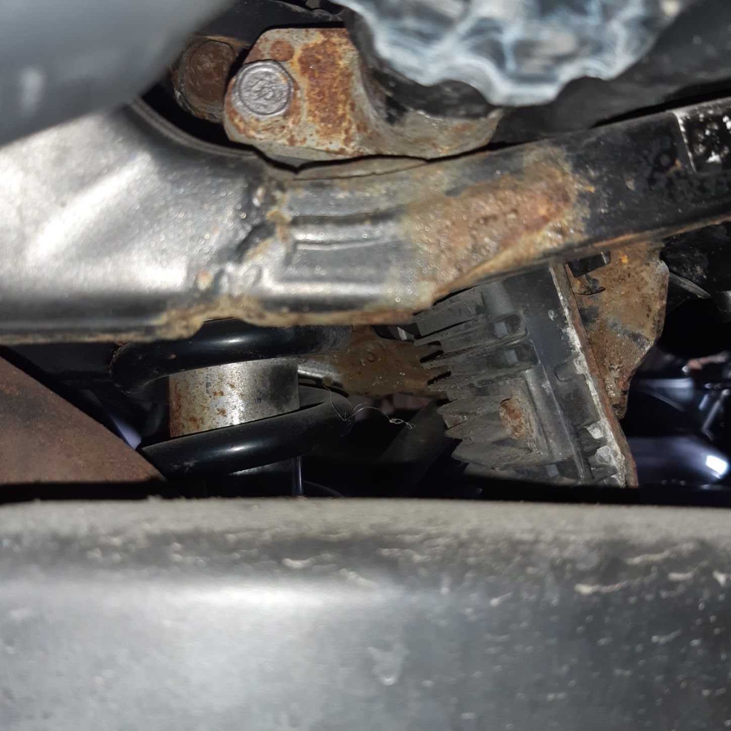

Miałem model z 2009 roku i porównywałem z 1999. Jakość wykonania ,pomalowania tej z 2009 nowej to tragedia. Ale na to jest odpowiedz, do chyba 2002 były robione w Japonii i to jest Honda, reszta to podróby robione w Europie. Nie szukaj u siebie ładnych spawów tylko patrzaj gdzie ruda wychodzi i zaprawki rób.

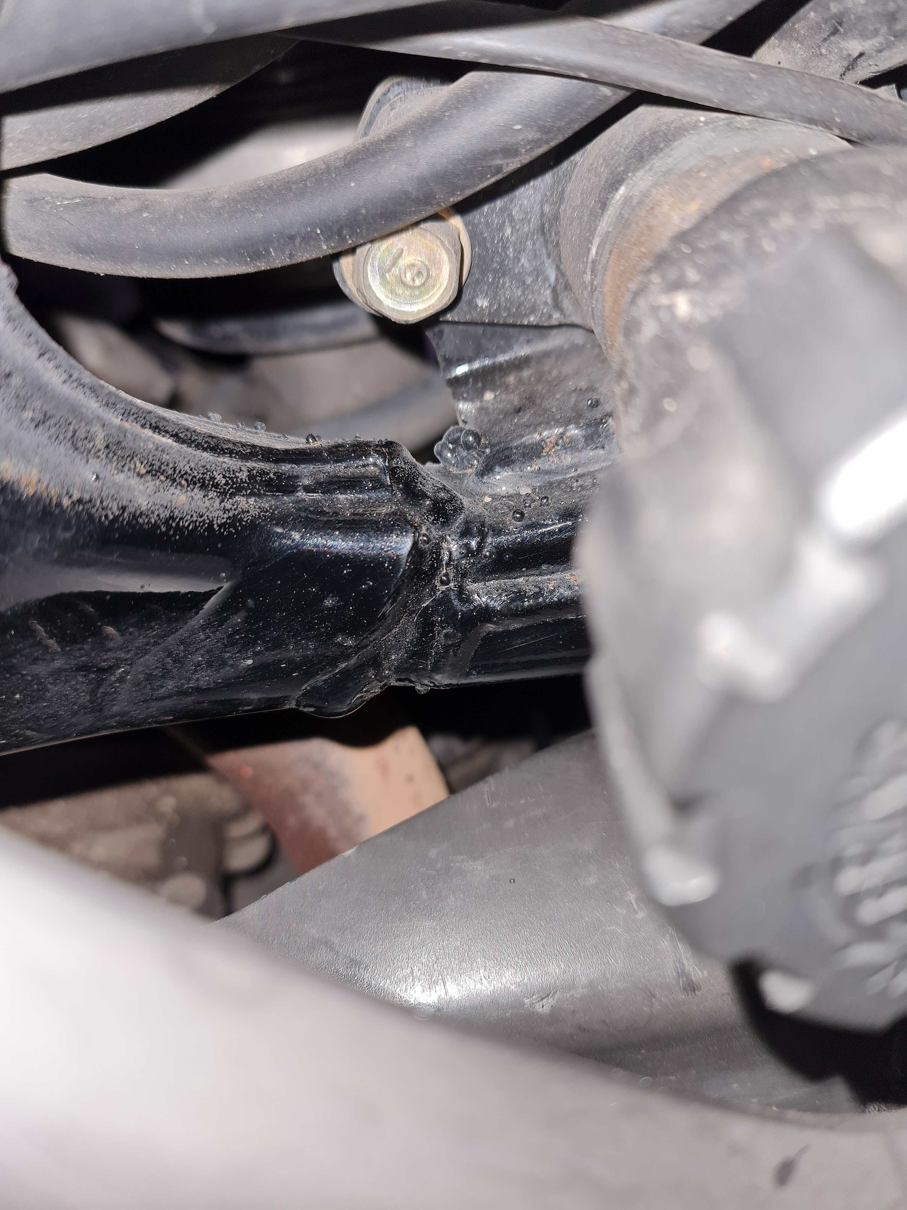

U mnie tak to wygląda. Faktycznie fabryka nie popisała się.

Adamie, bardzo mnie ucieszył widok Twojego "posmarkanego" spawu :) Sam nie wiem, który ładniejszy. Prawdopodobnie nasi spawacze byli razem dzień wcześniej na tych samych imieninach albo corridzie.

Zanim wytarłem, tak źle nie wyglądał ;D I miałem lepsze samopoczucie :)
