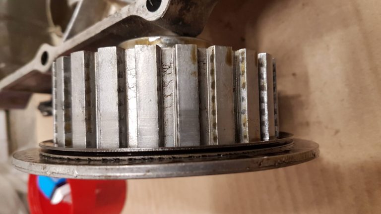

Mam pytanko bo rozbierałem dwa razy kosz sprzęgłowy i nie wiem czy dobrze założyłem podkładki na koszu. Mają być tak jak na zdjęciu czy ta sprężynowa ma być odwrotnie ? Bo na serwisówce nie pokazuje jak to złożyć tylko w jakiej kolejności. I ta jedna tarczka sprzęgła która jest węższa idzie według serewisówki jako pierwsza?

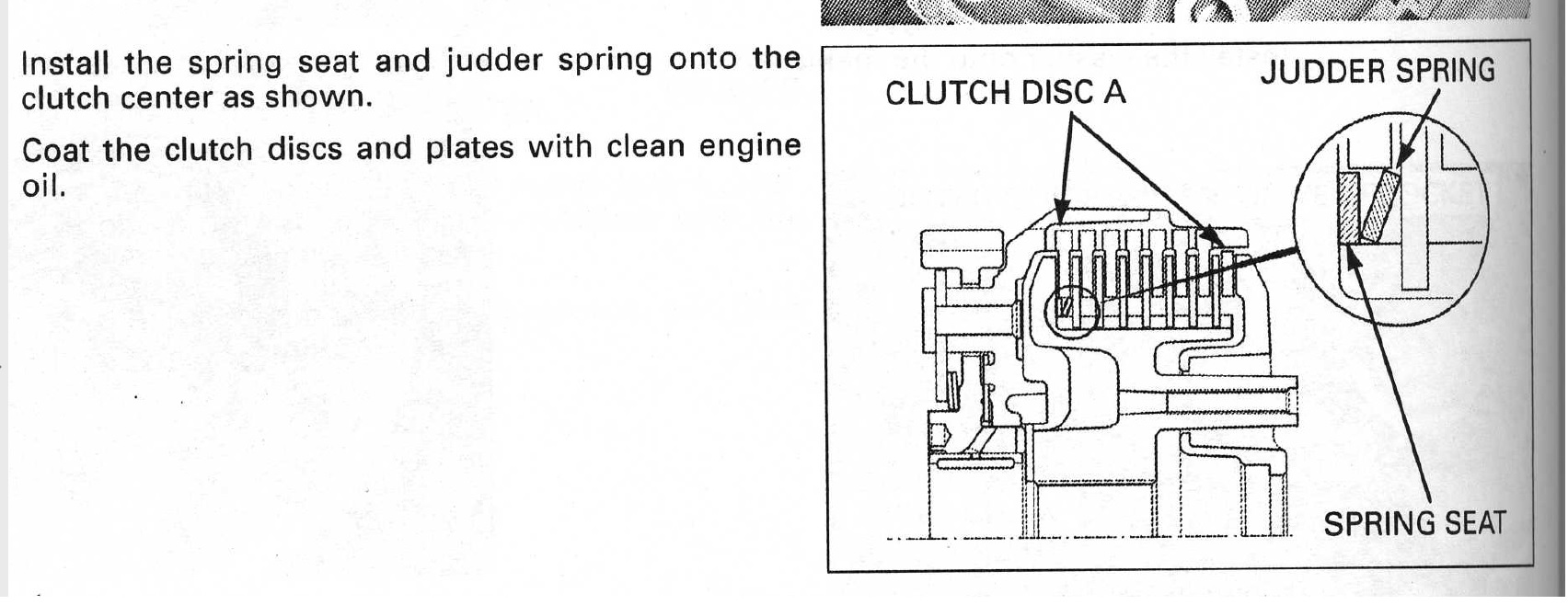

Według mnie serwisówka wyraźnie pokazuje, że powinno być odwrotnie niż na Twoim zdjęciu.

Dzięki za odzew, patrze jeszcze raz na tą moją serwisówkę i nie ma przy dziale wymiany okładzin sprzęgła takiego zdjęcia.. Dzięki raz jeszcze za podpowiedź. Pozdrawiam !
Edit/
Pobrałem inna serwisówkę i jest inny obrazek. Mój błąd, pozdro
