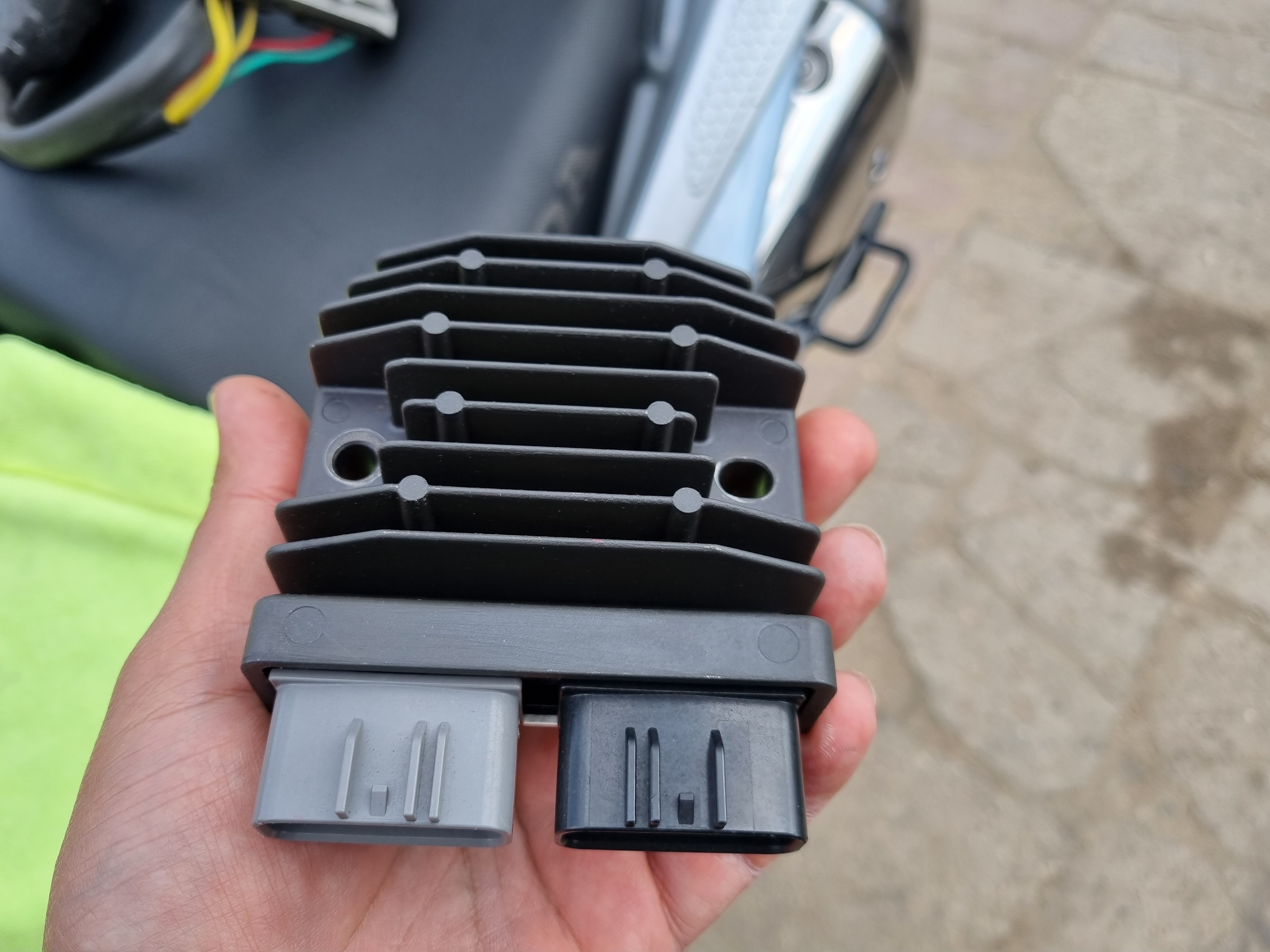

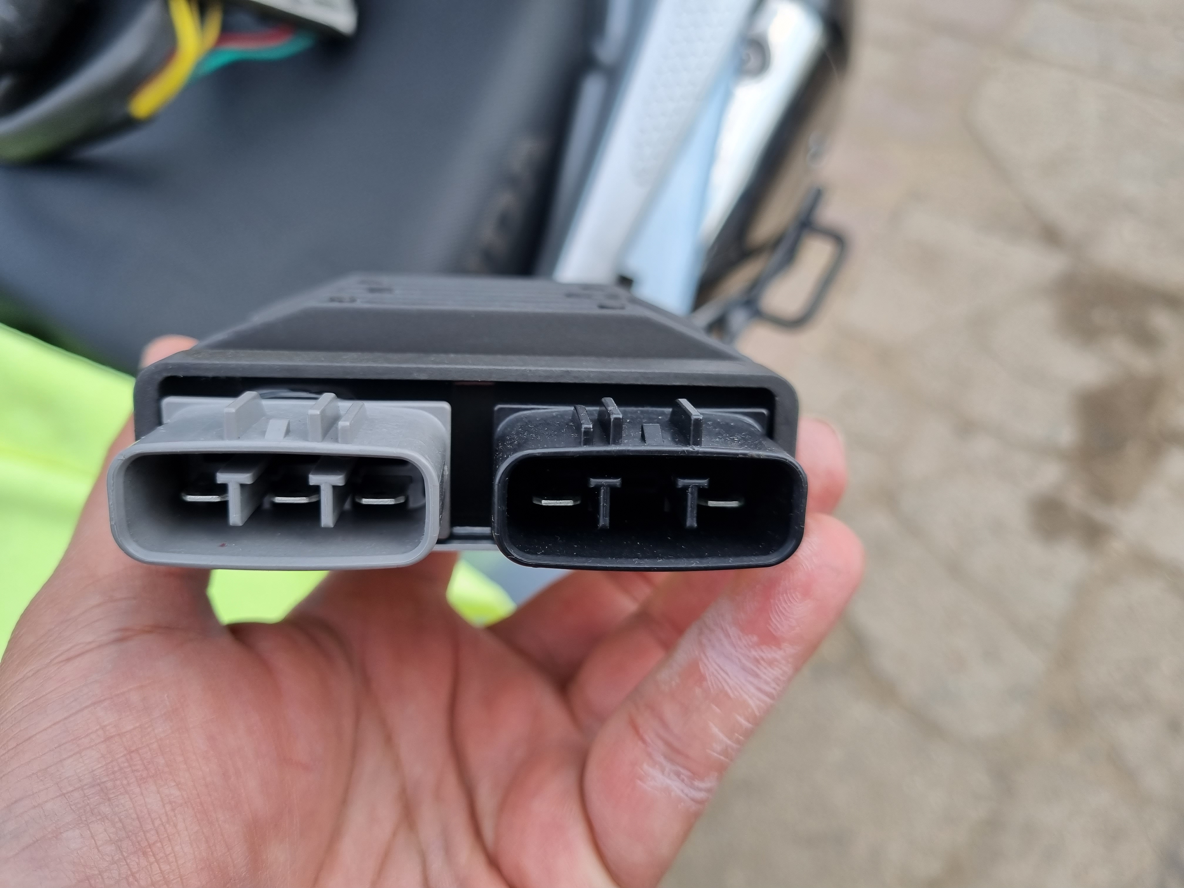

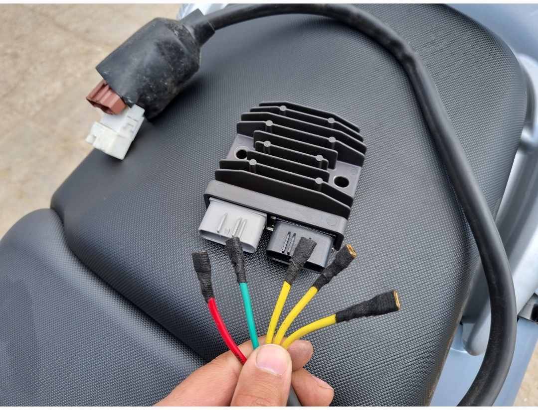

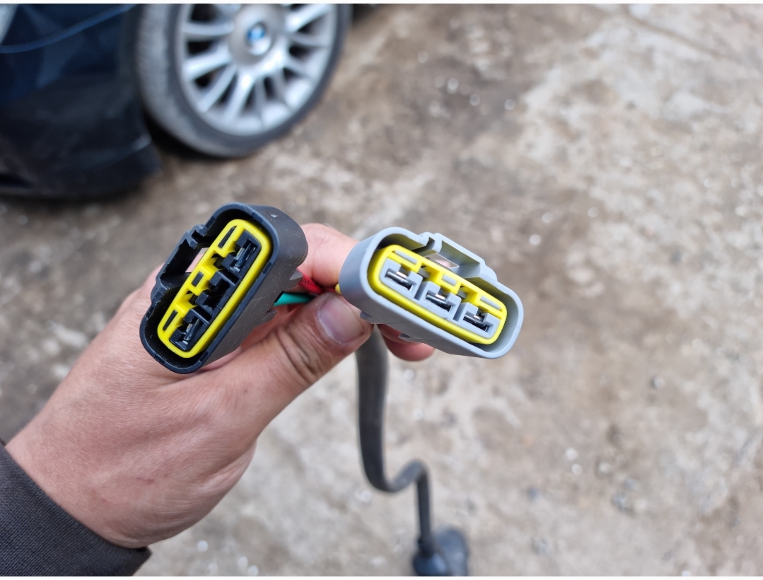

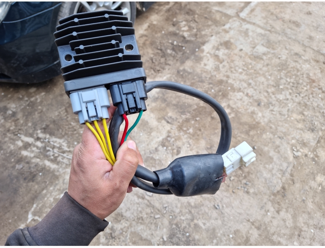

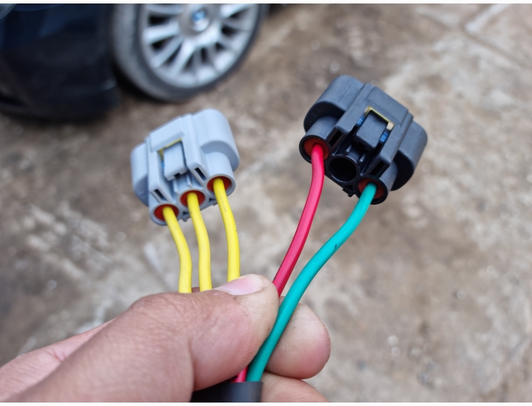

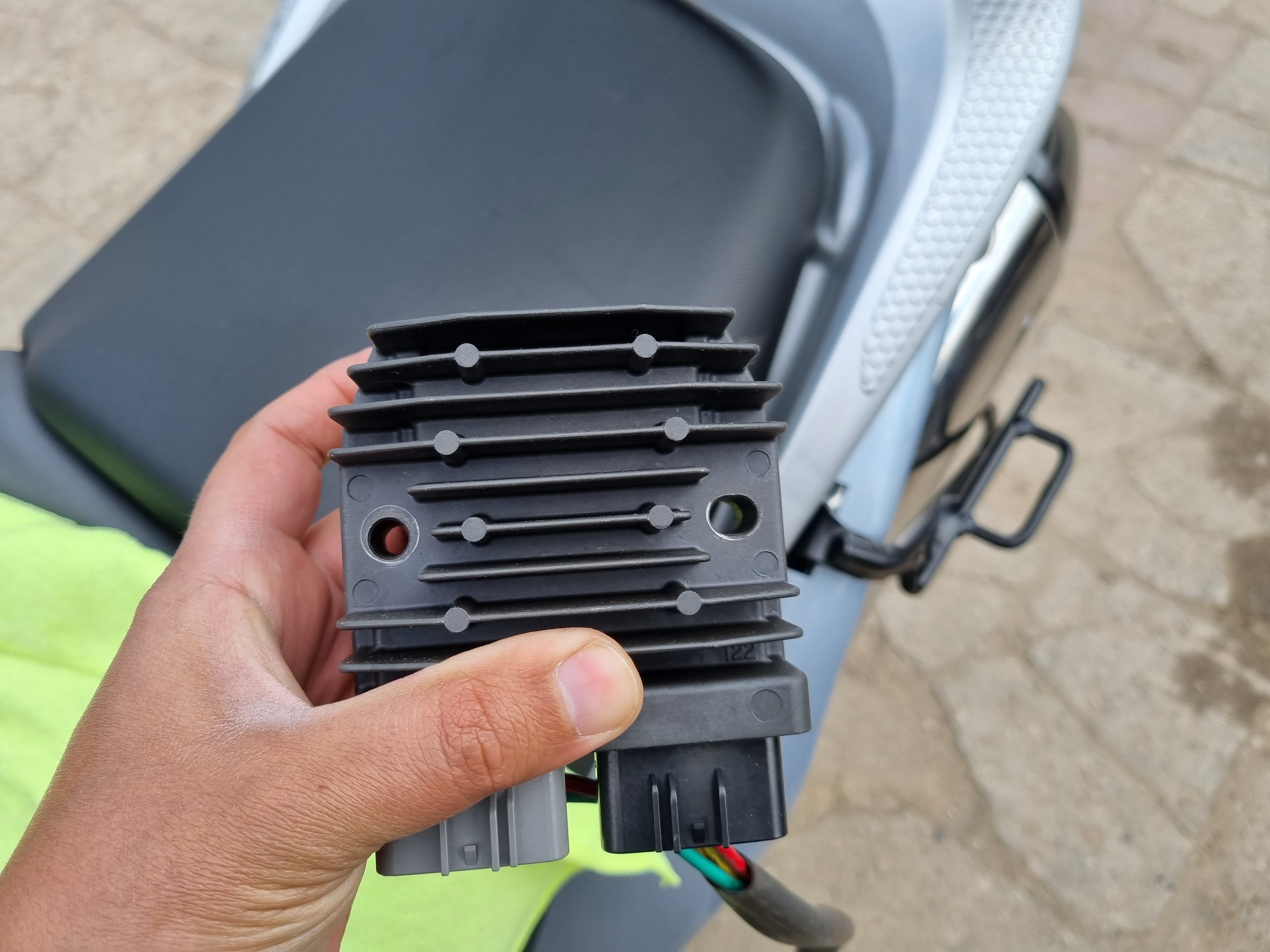

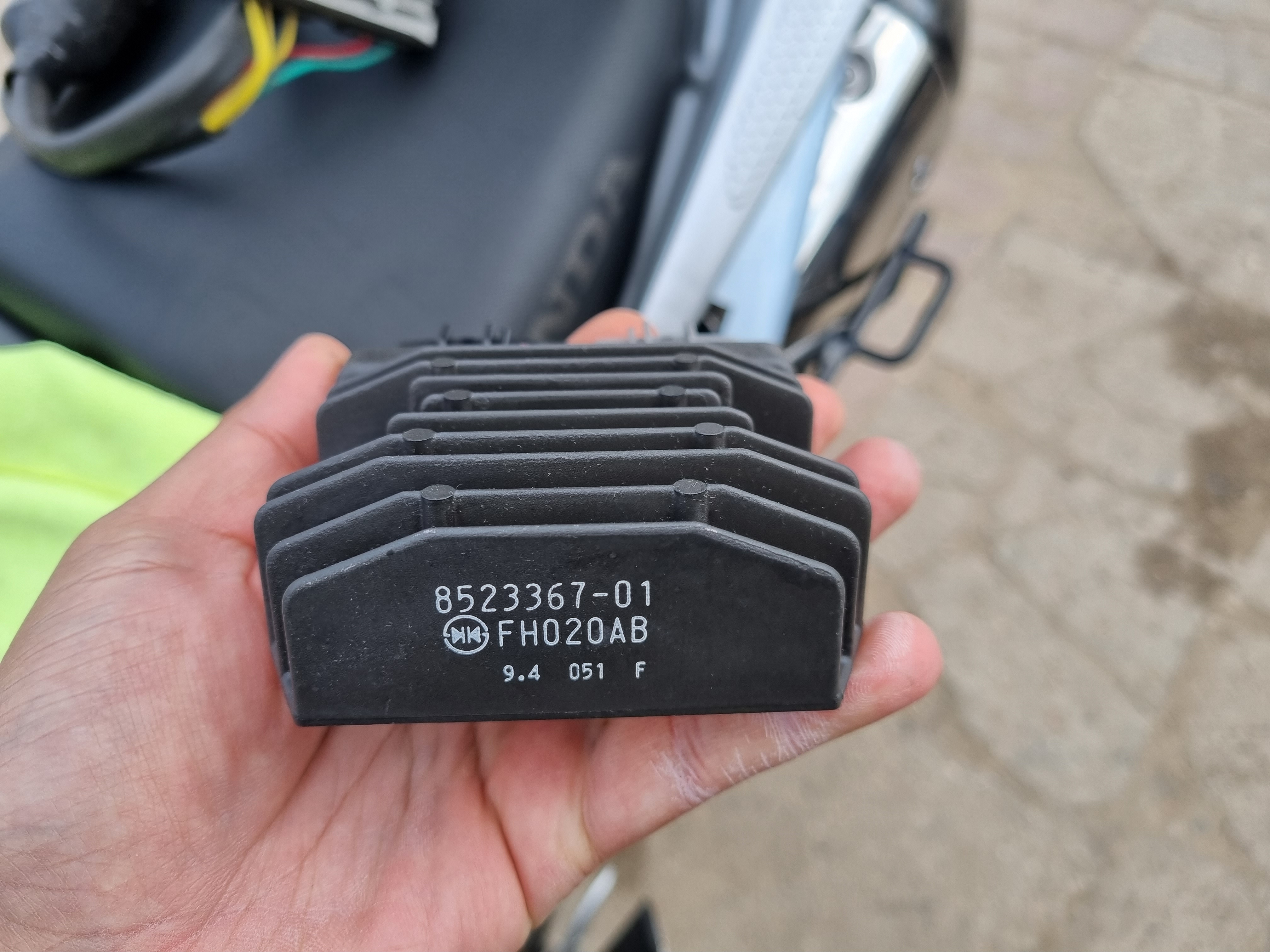

Od paru dni zastanawiałem się jaki regulator napięcia zaadoptować i padło na regulator FH020AB z bmw r1250 z 2020r może też być FH020AA.
Wybrałem taki regulator ponieważ jest stosowany w bardzo wielu modelach motocykli i quadach i jest wszędzie dostępny.
Dziś postanowiłem go podłączyć aby sprawdzić czy będzie lepiej......i.... Tak!! Jest lepiej
Napięcie przy włączonych światłach mijania to 13,7v przy dodatkowo włączonych halogenach 13.4v.
Zauważyłem też że oryginalny regulator napięcia mocno się nagrzewał a zaadoptowany minimalnie.

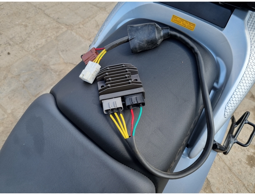

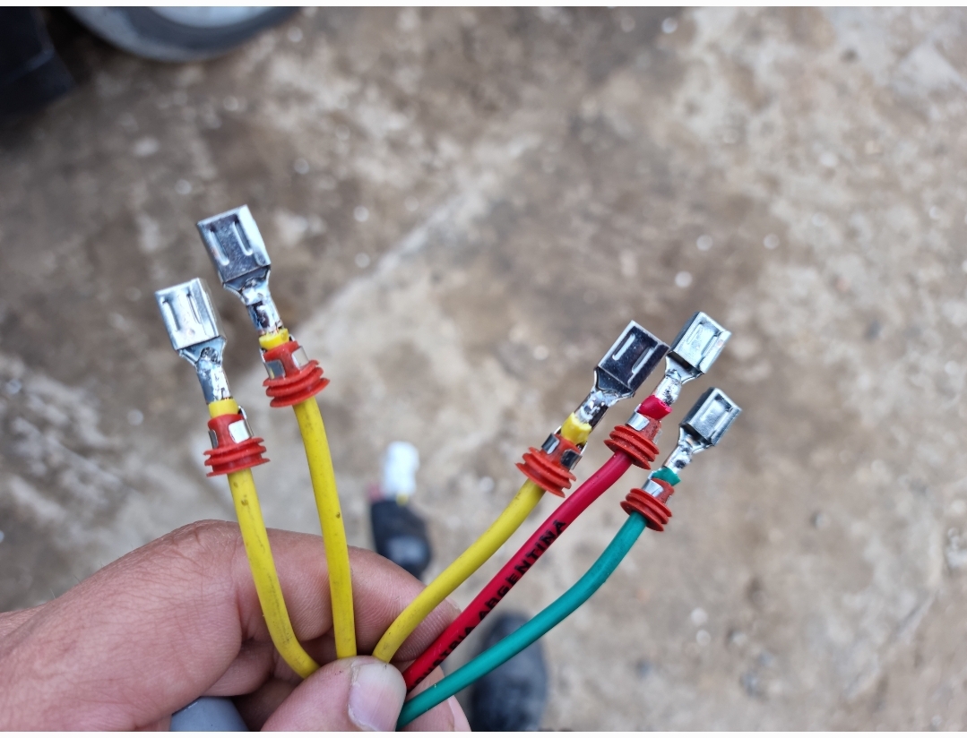

Narazie regulator jest w fazie testowej ma tymczasowo wlutowane konektory do połączenia go z instalacją hondy w tyg kupię złącza i zrobię to tak jak powinno być.
Napewno też zmienię miejsce regulatora ponieważ oryginalnie jest przy samym wydechu który też go dodatkowo mocno nagrzewa , odpowiednie miejsce już mam jak wszystko będzie zrobione jak należy to wam pokaże.

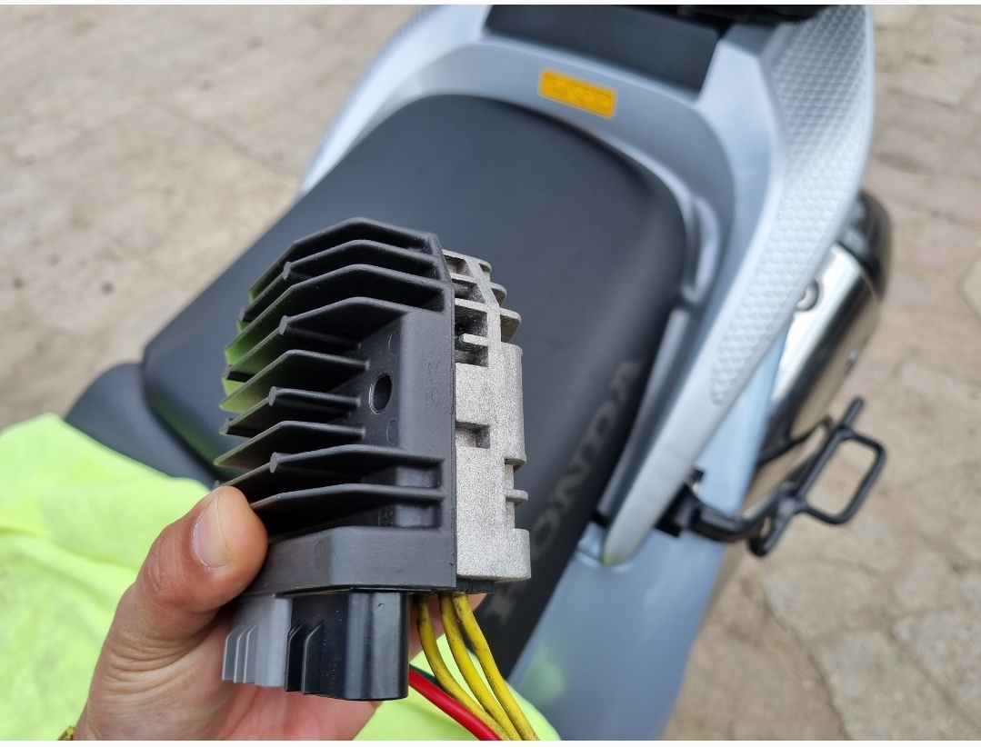

Otwory regulatora napięcia bmw i hondy rozmieszczone są identycznie.
- Regulator bmw i za nim hondy, widać że otwory się idealnie pokrywają.
- 20220423_131022.jpg (2.85 MiB) Przejrzano 25940 razy
- 20220423_130943.jpg (2.9 MiB) Przejrzano 25940 razy
- 20220423_130936.jpg (2.82 MiB) Przejrzano 25940 razy
- Regulator napięcia z bmw r1250 z 2020r
- 20220423_130938.jpg (2.74 MiB) Przejrzano 25940 razy

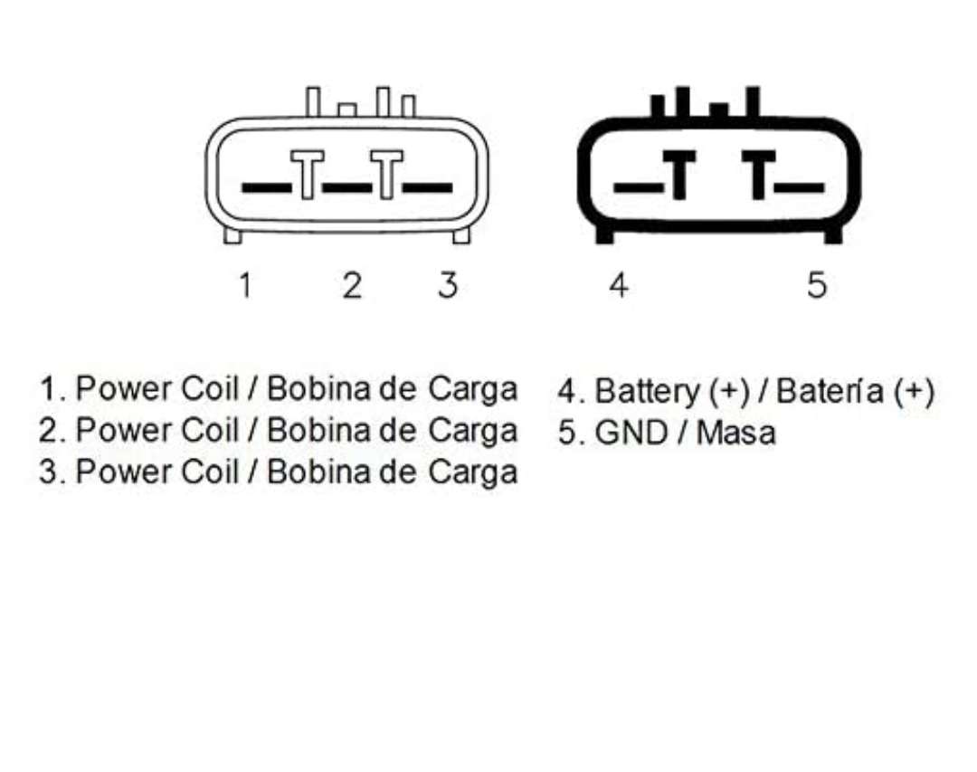

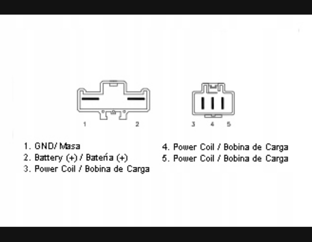

Re: Regulator napięcia od innego motocykla do sd03
Pokaże resztę zdjęć jak zmienię ich rozmiar bo przekraczają 3mb

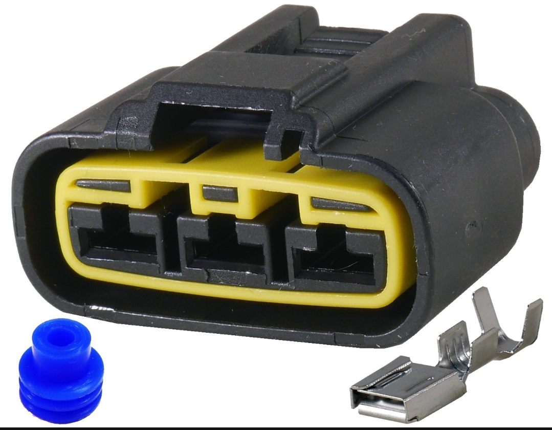

- Złącze regulator honda
- Screenshot_20220417-125207_Allegro.jpg (83.61 KiB) Przejrzano 25936 razy
- Złącze regulator napięcia bmw
- Screenshot_20220417-092015_Opera.jpg (123.87 KiB) Przejrzano 25936 razy

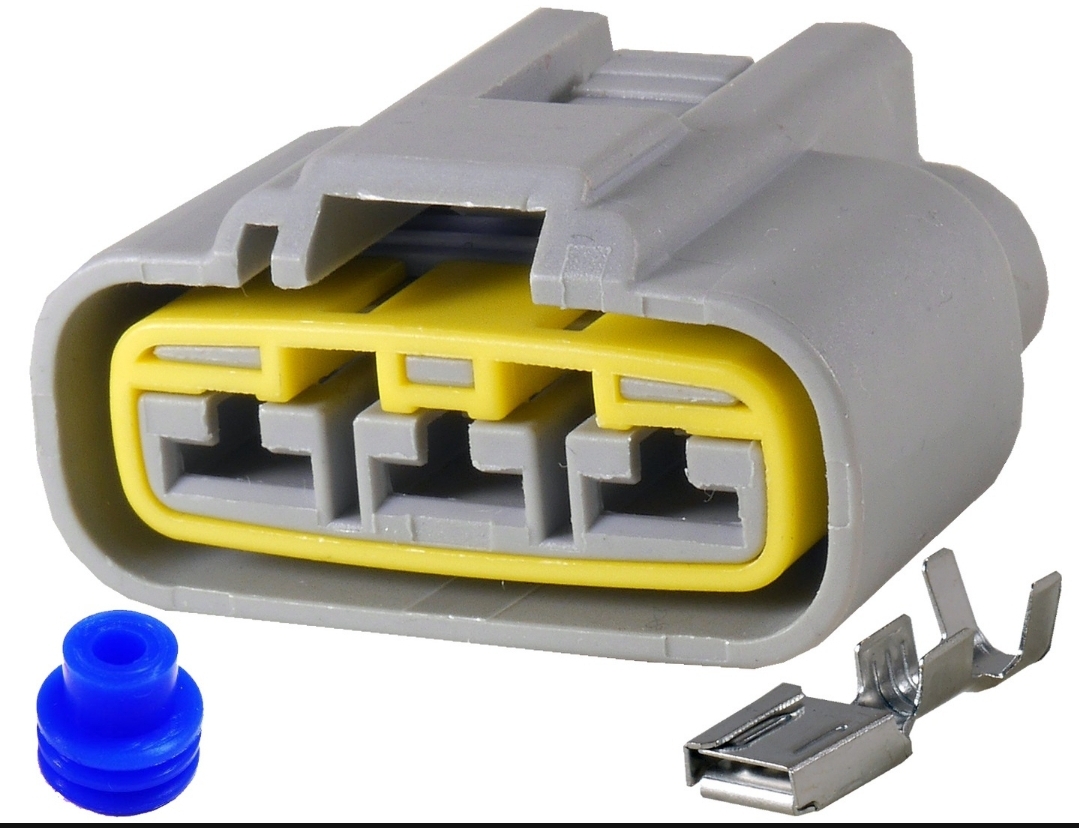

- Druga Kostka regulatora bmw
- Screenshot_20220423-155505_Allegro.jpg (399.7 KiB) Przejrzano 25936 razy
- Kostka regulatora bmw
- Screenshot_20220423-155523_Allegro.jpg (415.4 KiB) Przejrzano 25936 razy

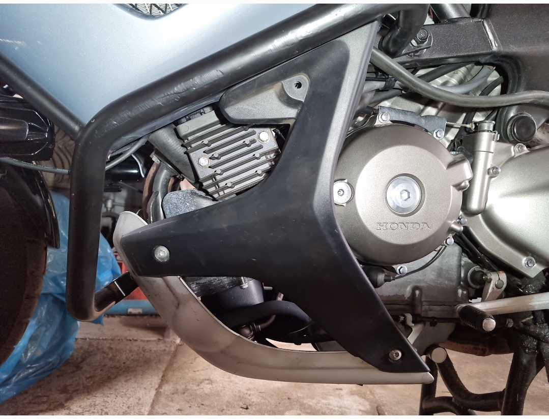

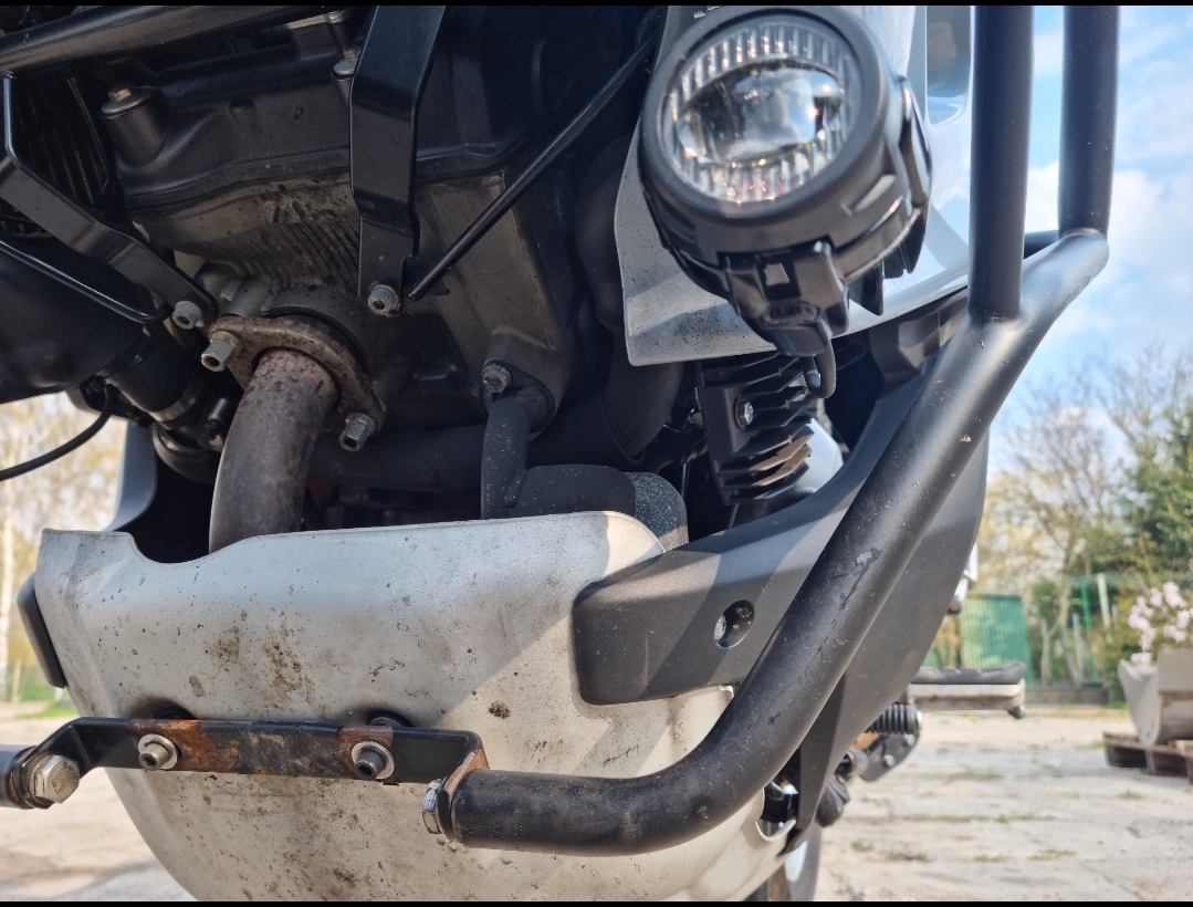

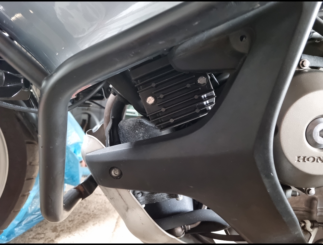

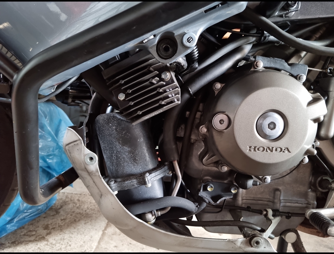

Dziś miałem chwilkę aby dokończyć montaz regulatora napięcia.
Regulator wmontowałem w takim miejscu aby miał dobre chłodzenie
Myślę że wyszło dobrze niczego nie dotyka i nic się o niego nie ociera.
- Screenshot_20220428-210935_Gallery.jpg (597.06 KiB) Przejrzano 25818 razy
- Screenshot_20220428-211042_Gallery.jpg (489.08 KiB) Przejrzano 25818 razy
- Screenshot_20220428-211228_Gallery.jpg (581.43 KiB) Przejrzano 25818 razy
- Screenshot_20220428-211309_Gallery.jpg (629.41 KiB) Przejrzano 25818 razy
- Screenshot_20220428-211247_Gallery.jpg (654.9 KiB) Przejrzano 25818 razy

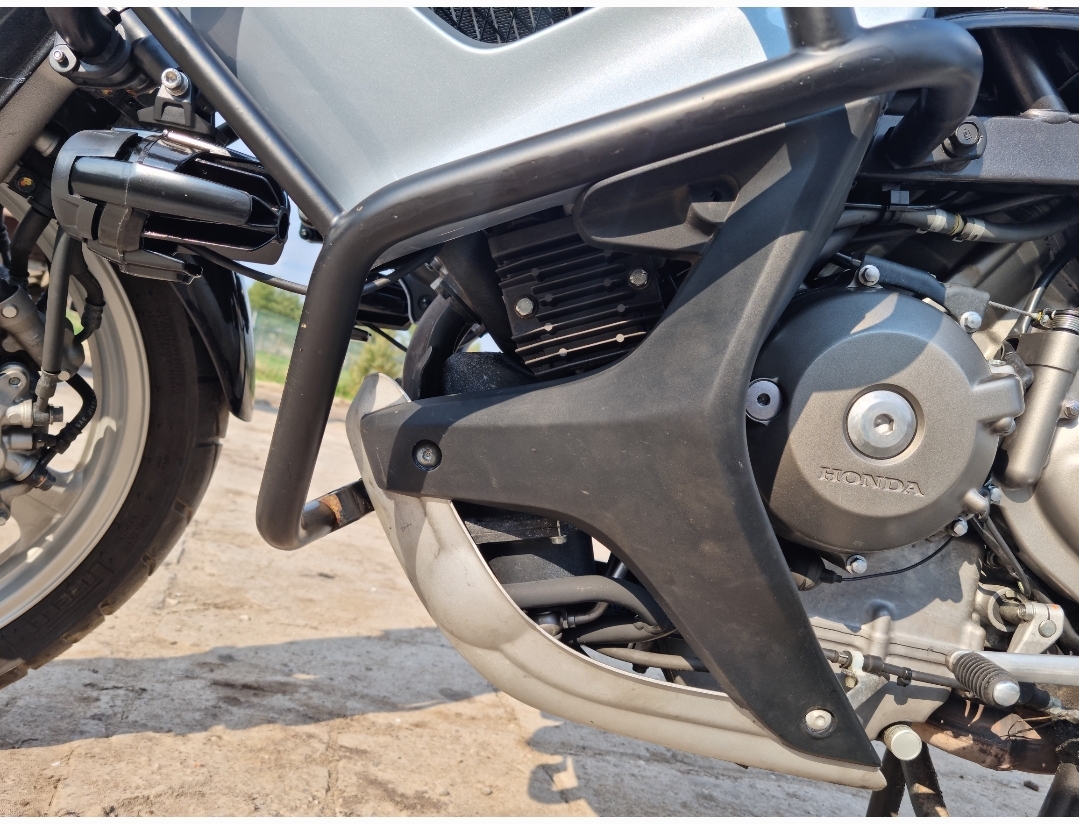

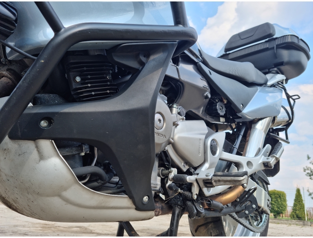

Regulator napięcia zamontowałem lekko po ukosie tak aby zgierał jak najwięcej wiatru.
- Screenshot_20220428-211204_Gallery.jpg (470.16 KiB) Przejrzano 25818 razy
- Screenshot_20220428-211153_Gallery.jpg (421.7 KiB) Przejrzano 25818 razy
- Screenshot_20220428-211144_Gallery.jpg (464.57 KiB) Przejrzano 25818 razy
- Screenshot_20220428-211133_Gallery.jpg (570.2 KiB) Przejrzano 25818 razy
- Screenshot_20220428-211115_Gallery.jpg (588.45 KiB) Przejrzano 25818 razy
