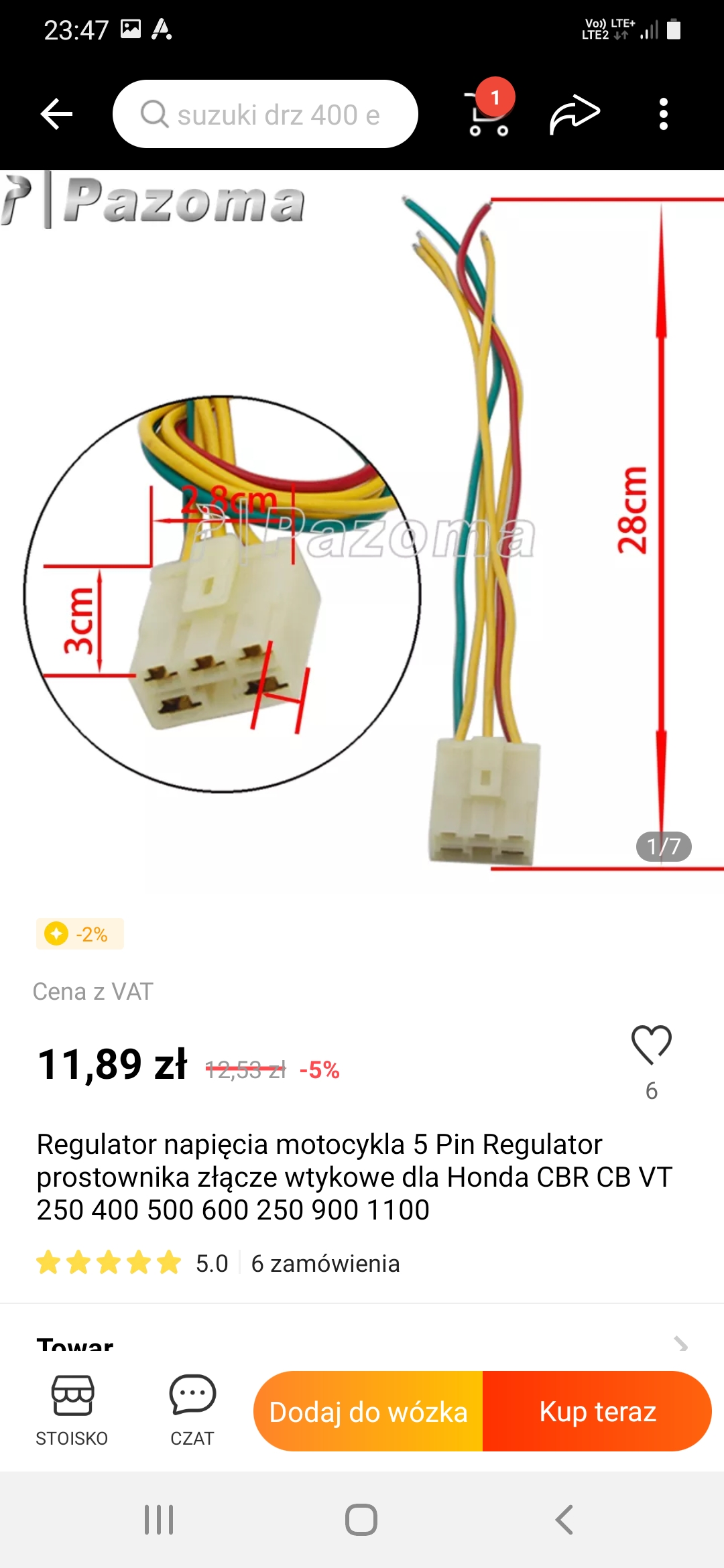

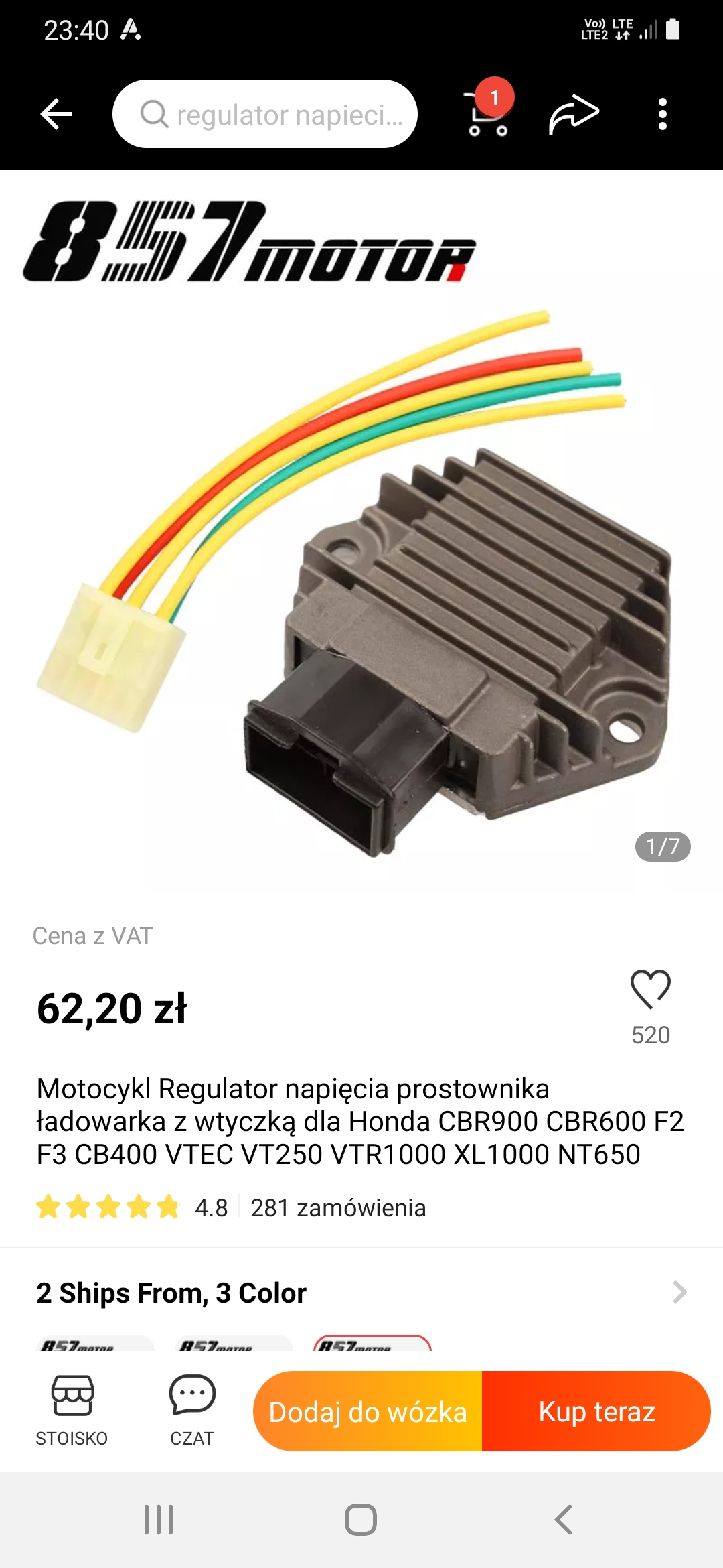

Można dokupić całą kostkę. Same konektorki + i --
nietypowe też szukałem aż wpadłem na to poniżej.
Wrzucałem już wcześniej na forum, mam, działa polecam.
Regulator sprzedawany z kostką, przewody około 15cm.
- Screenshot_20220503-234004_AliExpress.jpg (81.42 KiB) Przejrzano 24558 razy

I sama kostka.
- Screenshot_20220503-234703_AliExpress.jpg (73.1 KiB) Przejrzano 24556 razy

Re: Jaki regulator napięcia do. SD01?
Tylko że w Polsce nie kupi. Na alliexpres widziałem, nawet myślę kilka zamówić. Kupiłem ducati energia 343 od horneta z kostką w bardzo dobrym stanie, całość 100 PLN zobaczymy..
