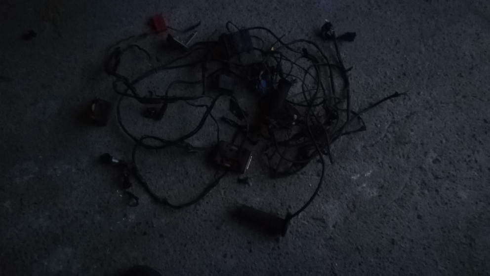

Sprawa rozwiązana, elektryk kurw...ł na czym świat stoi, ale ogarnął i doprowadził do stanu niemalże fabrycznego. Ilość kabli jakie wypruł jest porażająca. Poprzedni właściciel ( Hiszpan) okazał się bardzo domorosłym elektrykiem i podpinał wszystko jak i gdzie leci, bez lutowania i na skrętki.. 2 kable w wiązce były do wymiany, jednak po ich wymianie nadal panowała ciemność na desce rozdzielczej. Kopiąc dalej okazało się, że moto miało dwa alarmy, jeden zależny od drugiego i aby je odłączyć pod siedzeniem była taka mini stacyjka, która będąc w określonej pozycji mechanicznie wyłączała jeden z nich i wtedy można było dezaktywować drugi. Natomiast gdy ta mini stacyjka była w pozycji nazwijmy to 0, to działał tylko jeden alarm. Najprawdopodobniej musiała nawalić ta mini stacyjka, bo jej przekręcanie nic nie dawało. Przy okazji okazało się, że w grzanych manetkach działały tylko diody na sterowniku, więc też wylądowały w koszu. :(
Po zrobieniu porządku i po powpinaniu zgodnie ze sztuka pozostałych akcesoriów honda ożyła :clap:
Oto kable jakie wyrzucił mechanik:
