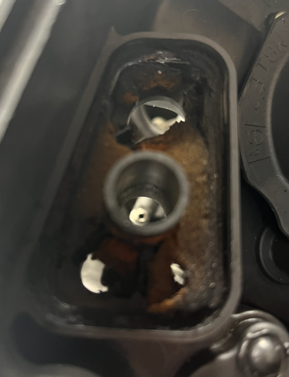

Cześć.
Dzisiaj poprawiłem kolejny mały "feler" który (być może - poskładam Hondę to sprawdzę) powodował pewna niestabilność obrotów w okolicach 3.5 - 4.0 tyś.
Taka gąbeczka jako filtr powietrza w obudowie filtra totalnie "zjedzona" przez olej i starość.
Filtr pod filtrem powietrza...
