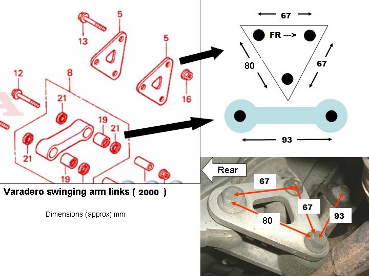

Znalazłem w sieci zwymiarowane elementy mocujace tylny amortyzator. Czy ktos z Was potrafi mi odpowidziec, jaki efekt da załozenie trojkata z wersji gażnikowej do modelu na wtrysku?
Re: podwyższane Viadro
#13 Post autor: ArturNtv »
Wiec tak. Wuja82 napisal, ze kupil trojkaty podwyzszajace TRW i okazaly sie identyczne z seryjnymi z SD01. A że owe trojkaty roznia sie wymiarami miedzy modelem gaznikowym i wtryskowym, kupilem oryginaly z SD01 i moto poszlo w gore. Moze nie 3,5cm, ale troche poszło. Analogicznie zalozenie do gaznikowego trojkatow z wtryskowego powinno obnizyc motocykl.

ja cały czas mam oryginalne trójkąty z SD01 w szafie. Wtedy chciałem SD01 podwyzszyc ale jak nie dało rady tamtymi trójkątami to temat umarł. Czyli mówisz jak zaloże je do SD02 to trochę tył podniosę ? :)
SPEEDWAY
#15 Post autor: ArturNtv »
Tak. Na razie moto stoi w warsztacie wiec wiem tylko tyle, ze troche poszło. Jak je zobacze bede wiedzial o ile.
