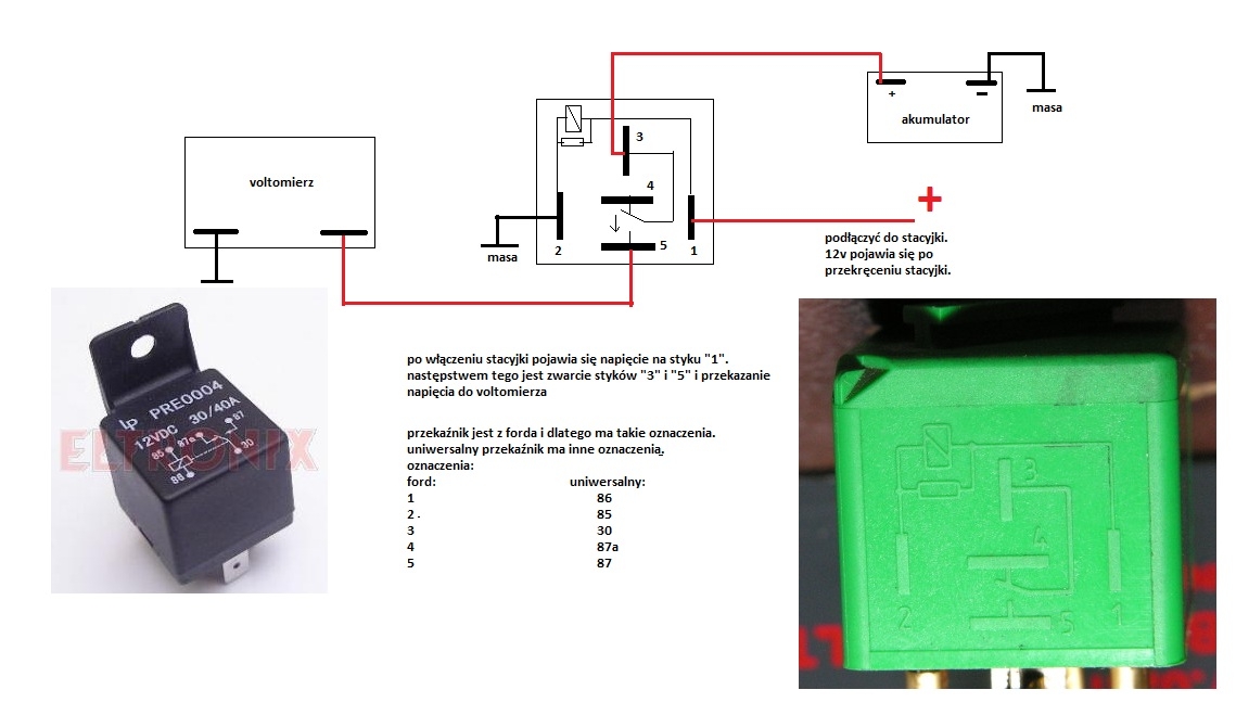

każdy wie że alternator w naszych maszynach ma za małą wydajność.
dlatego dobrze mieć zamontowany woltomierz żeby mieć informacje na bieżąco.
ja man zamocowany między zegarami.
jeszcze jedno...
po pierwsze ...
aby pokazywał prawdziwe napięcie akumulatora i ładowania należy podpiąć go do akumulatora.
po drugie...
podpięcie np. do stacyjki daje przekłamania /zaniża napięcie/
ja zastosowałem przekaźnik /podłączyłem do stacyjki/ który po przekręceniu stacyjki podaje prąd pezpośrednio z akumulatora na woltomierz

Jakby ktoś szukał "+ ze stacyjki" to kostka (3 piny) znajduje się po lewej stronie, nad chłodnicą - niebieski przewód.
