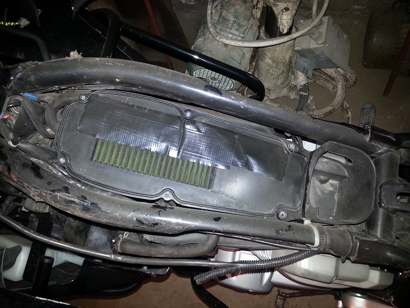

Odgrzeję trochę kotleta. Od miesiąca jestem posiadaczem małego wiaderka i przed sezonem chciałem zrobić odszczurzanie jak to się teraz modnie nazywa.
Zakupiłem filtry, olej, smar do łańcucha i świece.
Krok pierwszy: wymiana filtra powietrza. Zgodnie z radami kolegów z forum odkręcam zbiornik, rozbieram obudowę filtra a tam:
Powie mi ktoś po co ta taśma? Nie składam go jeszcze bo chcę od razu ustawić zawory, ale nowy filtr papierowy jest jakby większej powierzchni...

Ktoś chyba po druciarsku próbował opanować zbyt ubogą mieszankę... :8
Jak już masz tyle rozebrane, to wyczyść od razu gaźniki. Przy tym, co widać w airboxie, strach pomyśleć co w nich siedzi.

W związku z powyższym regulacja gaźników będzie chyba konieczna. Wakuometr chętnie pożyczę bo już miałem kombinować z wężykami i cieczą.
