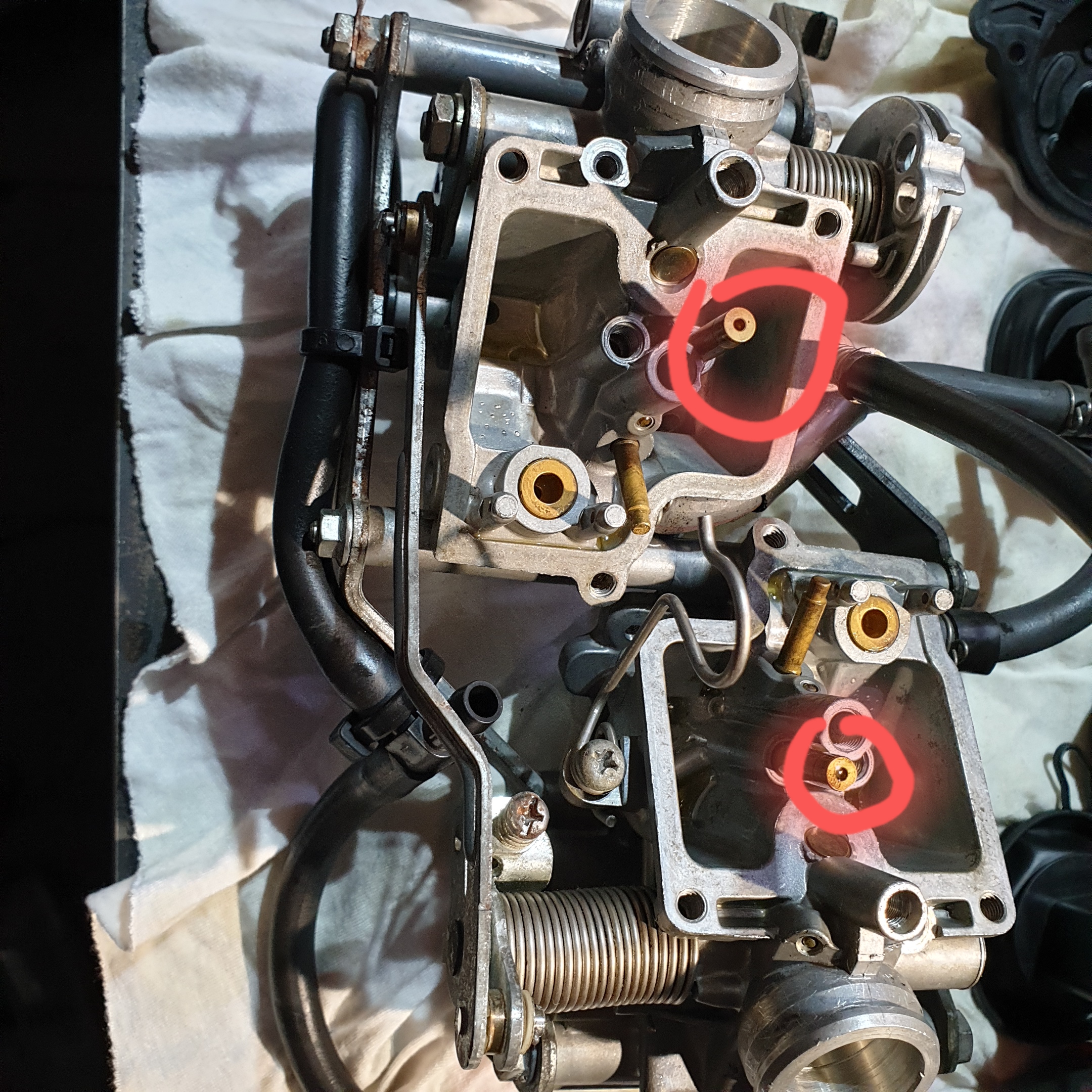

Nie będę zakładał nowego wątku dlatego zadam tu pytanie.
Czy w gaźniku mają być drożne dysza zaznaczone na czerwono?
U mnie jest jedna drozna a druga zatkana czy tak ma być?
Mam też drugi gaźnik i tam jest tak samo.
Fotom
Posty: 209
Model: XL125V
Re: Gaźniki - szukam fachowca
#15 Post autor: Fotom »
Tak, obie mają być drożne.
