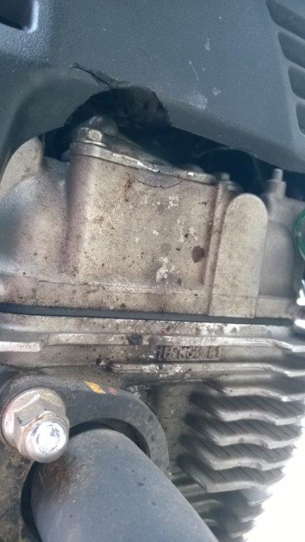

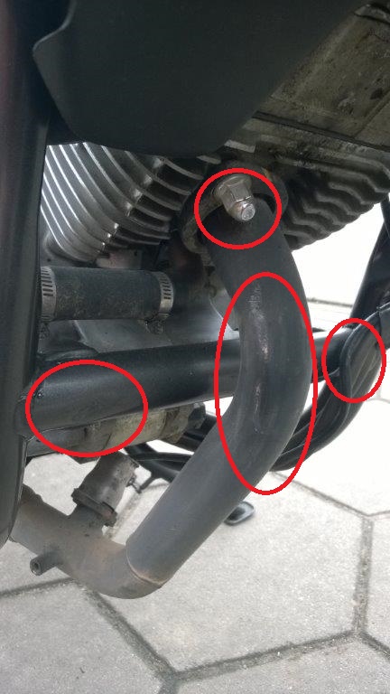

Nie wiem co w to przywaliło :

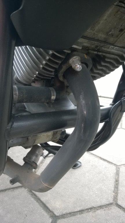

Tutaj są też jakieś wgięcia, ale nie wiem czy to tak jest czy to też oznaka, że rama pracowała
Zanim dostrzegłem te uszkodzenia przyglądałem się główce ramy i ja tam nie widzę ingerencji/ pęknięć etc wszystko wygląda ok.
POzatym motocykl fajny [:D]
Pozdrawia nieco podłamany .....

Choć równie dobrze aby zrobić takie uszkodzenia nie potrzeba jakiegoś karambolu....
