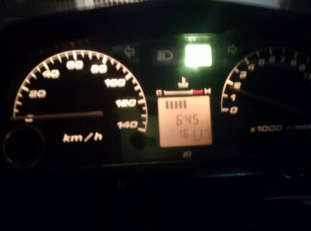

[SMILING FACE WITH OPEN MOUTH]niestety tydzień po odebraniu z tak zwanego serwisu polityka prywatności wrócił problem falujacych obrotów. Mam małe podejrzenia co do regulacji gaźnika (wydaje mi się że nie zostało to zrobione aby nie generować dodatkowych kosztów dla serwisu ponieważ za usługę nic nie płaciłem) dodaje filmik z falujacych obrotów . Czy waszym zdaniem jest to wina gaźnika czy może coś innego?. Mam w planach udać się już do zupełnie niezależnego serwisu ale chciałbym wiedzieć czy poprzedni serwis zrobił coś z tym gaźnikem. http://cloud.tapatalk.com/s/58d563fdbfd ... 184316.mp4
Mam małe dodatkowe pytanko . Miałem wcześniej też problemy z temperatura silnika. Nie chciał się grzać. Dzisiaj po powrocie z pracy złapał chyba trochę za duża temperaturę. Czy to poprawna temp dla tego modelu?
Z góry bardzo dziękuję za pomoc

temperatura prawidlowa.czasem zapala sie piata kreska,co do falujacych obrotow to tylko poprawna regulacja i synchronizacja wyeliminuje ten problem.niestety nie ma na to twardych danych,kazdy gaznik jest inny.przyzwoity serwis powinien sobie z tym poradzic.jak nie to zapraszam do siebie.jutro podesle filmik jak powinno pracowac poprawnie ustawione viaderko.akurat serwisuje pare sztuk przed sezonem :)
