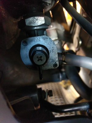

Problem 3.
Interesujące jest położenie lewego kranika – opis ma u górze ON, na prawo OFF, na dole NIC, a prawidłowa pozycja, to ponoć właśnie da dole. Czy w VARADERO występuje REZERWA…!? Jakie jest prawidłowe położenie kranika?

- a pozycja kranika: - !?

Re: Prośba o pomoc - nie odpala
Jeśli hiss świeci to pompa nie działa i moto nie zapali.Może zbieg okoliczności ale u mnie zrobiło się tak jak moto gasiłem kluczykiem a nie włącznikiem.Od kiedy gaszę włącznikiem hiss zawsze gaśnie.
Na innym forum kolo pisał że to szwankuje czujnik położenia wału.
Kranik zawsze dzyndzlem do dołu ustawiam.

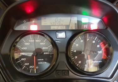

Sobota - moto tydzień stał, poszedłem odpaliłem - jest OK, no to na próbę około 15km...
Wróciłem, było ok - luz, stopka, schodzę i idę otwierać garaż - 30 sekund na wolny i......zgasł!?!?!!?
Przekręcam kluczyk - HISS gaśnie razem z FI, ale nie mam tego charakterystycznego dźwięku wstępnego ciśnienia pompy - odpalam - nie odpala.
Zapchałem do garaż i po kolei i jeszcze raz - stacyjka, bez dźwięku, próba odpalenia - NIC.
Po kilku razach NAGLE dźwięk jest - odpalił, pochodził z 15 sekund - zgasł...
No to na nowo, stacyjka, rozrusznik............bez dźwięku, jednak staram się odpalić - NIC.
Średnio tak co 5-7 przekręcenie kluczyka - pompa reaguje...
Czyli co teraz? czy od razu pokusić się o wymianę, czy to HISS się blokuje, czy to coś gdzieś na stykach...
Przeczyściłem wszystkie bezpieczniki, ale nic to nie zmieniło..
Poniżej foto, ale czy dźwięk pompy jest, czy go nie ma - dla mnie nie ma różnicy - zapala się wszystko co trzeba, gaśnie, jest ten charakterystyczny PSTRYK, tylko pompa..............wrrr
Co myślicie - gdzie zacząć szukać, jaka diagnoza, cóż to jest przyczyną?

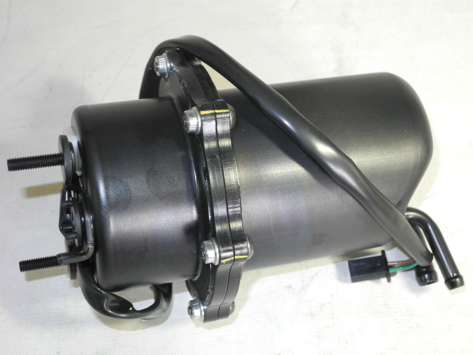

no OK - dziś elektromechanik po sprawdzeniu wszystkiego stwierdził, że to na 100% pompa.
Pytanie: czy ktoś wie, gdzie nabyć pompę do SD02, 2005r. i nie chodzi mi o ASO, czy serwis Hondy, bo tam pompa NOWA to ponad 800,00 EURO - dziś takie info dostałem.
Wiktoria16006 pisze:no OK - dziś elektromechanik po sprawdzeniu wszystkiego stwierdził, że to na 100% pompa.
Na Allegro była pompa "Hiszpańska" za około 400 PLN. Podpuściłem sprzedającego, że jestem zainteresowany, twierdził, że te pompy montują serwisy Hondy przy naprawach. Poprosiłem o numery seryjne i markę tej pompy.... okazało się, że to NO NAME bez żadnych numerów i podejrzewam, że made in china. Zapytałem się też skąd te pompy bierze - TAJEMNICA (a myślałem, że z serwisu Hondy je kupuje

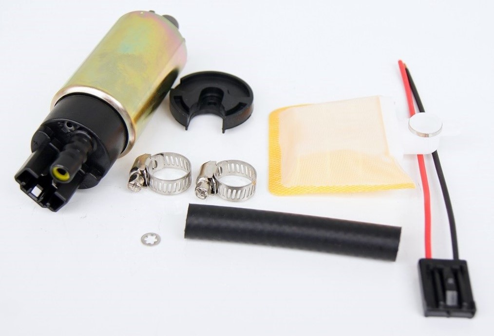

Podpasować od auta .
Z tego co kojarzę to wystarczy najsłabsza samochodowa .
Jak wygląda ta od varadero ?
Jak jest mocowana?
Jak jest mocowana?
Mechanik wymieniał tą część poniżej zdjęcia pompy, wewnątrz pompy (260,00PLN) - i wszystko działa!
Nowe pompy, zamienniki są na ebuy - około 400,00PLN z przesyłką z Niemiec.
